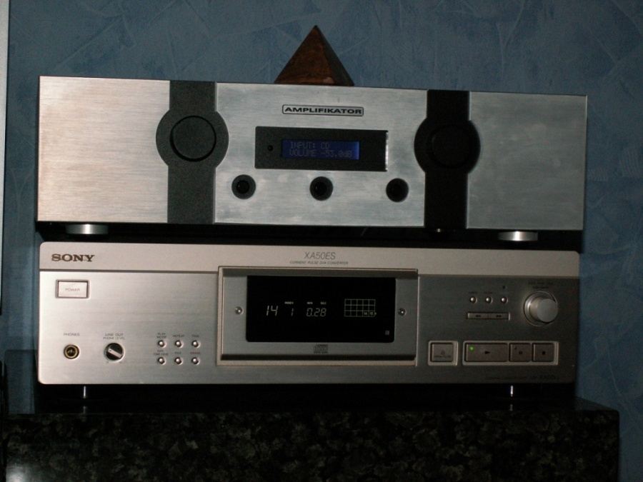

no właśnie, czym usunąć? Dodam że normalnie tego tak nie widać jak na zdjęciach ale mimo wszystko jak się przyglądnie to wkurza, mam wrażenie że im bardziej czyszczę tym jest gorzej, najgorzej jest tam gdzie się dotyka najczęściej...
Co z tym zrobić prócz wymiany?
Dla kontrastu poniżej sonówka na której takich cyrków nie widać a jest "nieco" starsza :-(

no cóż...aluminium normalnie się utlenia a w miejscach w których dotykałeś palcami utlenianie żyje własnym życiem :))
sposoby są 2
1. anodowanie - prawidłowy sposób
2. przetarcie benzyną ekstrakcyjną, acetonem i innymi rozpuszczalnikami.. najpewniej nie usuniesz wszystkiego wiec musisz na nowo szlifować. Gdy już to zrobisz musisz bardzo dokładnie odtłuścić i pomalować lakierem w spreju (bezbarwnym)
szkoda że wydałeś kasę na obudowę a nie wliczyłeś w to anodowania bo teraz trzeba wszystko rozbierać wyciągać poanodować. Jeśli kolor czarny to lakier - niestety ale po anodowaniu tego nie będzie
obawiam się, że nie da się tego usunąć bo to zależy od jakości anodowania. Podobno elementy anodowane czyści się olejem silikonowym ale to informacja wyczytana gdzieś w necie i lepiej przed spróbowaniem upewnij się.
Nie wszystko high-end co się świeci......
aluminium wytrawia się "kretem" tym do oczyszczania rur. Robiłem testy i naprawdę wygląda to dobrze. Sposób inwazyjny i nie polecam jeżeli nie jesteś pewien. To cholerstwo jest naprawdę żrące. Na fotce kond po ok 2 minutowym trawieniu po lewej i wyjściowy po prawej
Można spróbowac wiórkami aluminiowymi przecierać w jednym kierunku, potem lakierowanie mat półmat.Ewentualnie szczotkowanie szczotką nylonową o dużej szerokosci,podobnie w jedym kierunku z małym naciskiem .Wtedy efekt :drapany:
no z tym kretem to ciekawy pomysł :-)
Ewentualnie jak znajdę w okolicy zakład gdzie mi to poanodują to wcześniej zrobię próbę z kretem, jak wyjdzie to OK jak nie to zawiozę.

aktualny stan :-)
Jeżeli coś jest głupie ale działa, to nie jest głupie...
tak, aczkolwiek to nowy komplet płyt czołowych, tamten przy okazji gdzieś oddam do anodowania będę miał 2 kolory w razie zmian. Tutaj podziękowania dla Pana Tomasza Burskiego za pomoc i cierpliwość bo zawsze mu czymś głowę zawracam :-)
