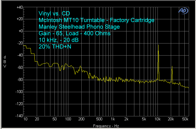

Jesteś po prostu przyzwyczajony do tych zniekształceń LP (7% !!!), lubisz te dobarwienie i ciepełko, i tyle. Sam się wychowałem na LP, ale za nim nie tęsknię. Może dlatego, że to były głównie polskie płyty i polskie gramofony... A jaka to była jakość, to wszyscy wiemy. Chociaż zniekształcały pewno nie "gorzej" ;)

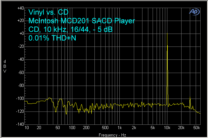

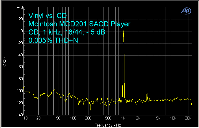

For these initial tests, I used a McIntosh MCD201 SACD/CD player, McIntosh MT10 Turntable with factory cartridge (made by Clearaudio), and a Manley Steelhead phono stage. I connected the analog output of the MCD201 and the Manley Steelhead directly to our Audio Precision SYS-2122 analytical instrument. I used a CD with test tones recorded at - 5dB and a test LP called the Ultimate Analogue Test LP.

nie wiem do czego ci ta cena. bo nie wiem.sa to analizatory Rhode@Schwarz ,[email protected] 2010.Mam dostep do system PULS [email protected] plyty testoqwe analogowe [email protected] mi bog miły jak wróce powtorze to jeszce raz.Skad oni wzieli te 7%.
wielkosc znieszktalcen i zaleznosc od tlumienia drugiej harmonicznej, czyli opornosci obciazenia swiadczy raczej ze wkladka dzwoni.Albo tlumienie mechanicne za male albo cos z wkladka.trudno polemizowac z pomiarami, natomiast uczciwy pomiarowiec powinnien dotrzec do zródła.I dopiero wtedy ocenic sytuacje.Naleząło zmienic wkladka na inny typ.Inny rodzaj.Zrobic pomiary przy zmiennym tlumieniu mechanicznym.Ostatecznie zrobic pomiary bez przedzwmacniacza prosto z wkladki, albo na jakims innym wzmacniaczy...pomiarowym.Zastanawia brak prazka 50 hz przy takich malych poziomach sygnałow.A ostetcznie zmienic plyte.Sama zadowolona mina pomiarowca to za mało, jesli do tego doliczymy argument ze skoro na testach urzadzenia wypadły tak dobrze bo nierozróżnialnie-to dlaczego jest tak zle.

zrobił pomiary z obciążeniem 25 i 400 om, na wkładce Macintosha i Sumiko, także z obciążeniem pojemnościowym, na różnych przedwzmacniaczach, sprzęt jest bardzo dobry, a pomiary wiarygodny. Bo zniekształcenia drugiego rzędu nie objawiają się chrypieniem tylko zmianą barwy, jej "dobarwieniem", czyli tym, co właściciele LP lubią.
Widzę, że nie chcesz faktów przyjąć do wiadomości i tylko marudzisz, zrób w końcu swoje pomiary zamiast bezproduktywnie jęczeć :)
Rozumiem, że nie umiałeś kliknąć "next":
http://www.hometheaterhifi.com/technical-articles/427-a-secrets-technical-article.html?start=2

alez paweł przyjmuje do wiadomosci.Tyle ze ja mialem kiedys... inne.Sumiko to rekodzieło ,to wkladki robione jak skrzypce.Mysle ze na sluch.Ma pieknie brzmiec a pomiary to co innego.Z obciazeniem 20 i 400om- nie mówi nic.Czujnik predkosciowy musi byc dotłumiony krytycznie.na tlumienie sklada sie elektryczne i mechaniczne.Pojemnosci to przesuwanie rezonansów.ja mam tylko pytanie do mierzacych.Gdzie pojawia sie to zniekształcenie???Bo musi byc TO miejsce.A dalej pytanie brzmi.jesli jest tak zle, to dlaczego jest tak dobrze.
