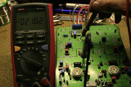

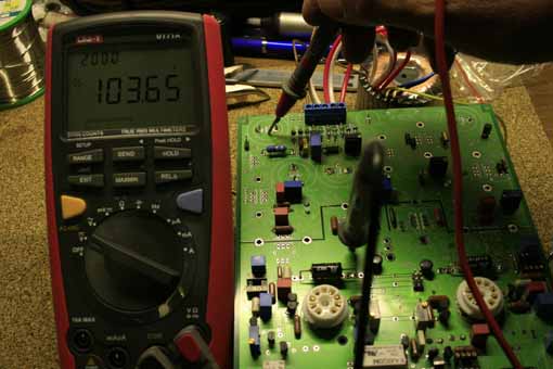

.. zanim powstanie (zapewne) wątek dot. uruchomienia i róznych z tym problemów pozwolę sobie zamieścić kilka fotek z pierwszego odpalenia części zasilającej - na razie jeszcze bez żadnych stabilizatorów.
Jako transformator występuje tutaj toroid z "toroidy.pl" o napięciach wtórnych +/-15V oraz 73V .
Jak widać wysokie napięcie ładnie się podnosi do bezpiecznych nieco ponad 100V. Niskie natomiast ma bezpiecznym poziomie 21,7V.
Użyte elementy: diody BYV27-200,
kondensatory: Epkos 2x150uF/450V - wysokie napięcie;
2200uF/40V - również Epkos (siemens) - niskie napięcie.
Napięcia są wyjątkowo stabilne, minimalne wahnięcia jedynie o setne części wolta.
To tyle, jutro zalutuję stabilizatory i resztę elementów wzmacniacza, zobaczymy jak to wszystko się reguluje:)

....."bezpiecznych" - miałem na myśli oczywiście - dla układów stabilizujacych!!
Przy 100V radzę jednak uważać, bo to już nie jest napiecie "bezpieczne"!!!
