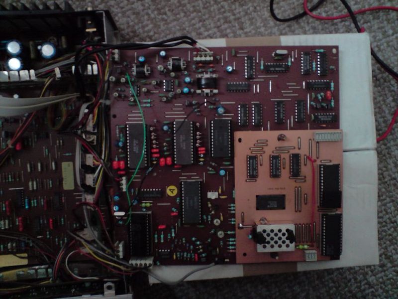

to fotka tej płytki:
Kosmos. Pierwszy raz widzę. Pewnie tam coś jest uszkodzone. Ale może da się tą płytkę zastąpić przez SAA7000 o ile jest tam SAA7020. Co jest na tej płytce pod radiatorem?
Układ CX7934 ma równoległe wyjście danych 16 bitowych zamienianych w 2 rejestrach przesuwnych 74LS164 na postać szeregową, sprawdź czy może nie padła któraś z bramek 74LS04 która pewnie bierze udział w sterowaniu.
Ten uklad to pamięć statyczna RAM 2kBx8, siedzi pod ekranem bo takie układy strasznie sieją zakłóceniami.
7404 to sześć inwerterów, na pinie 2 (wyjście) powinien mieć napięcie odpowiadające przeciwnemu stanowi co na pinie 1 (wejście), podobnie na parach 3-4, 5-6, 9-8, 11-10, 13-12. Jeżeli jest np. 2,5V to znaczy że układ pracuje z sygnałem szybko zmieniającym swój stan, a zmierzyć można bez oscyloskopu tylko statycznie (przy ustalonych stanach weejściowych 0 lub 1). Tak może być kiedy np. odtwarzacz nie pracuje. Zero można wymusić przez krótki zwarcie wejść do masy (nie polecam, metoda brute force, zwiara się wtedy też wyjście jakiegoś układu choć TTL zwykle to przeżywają). W innym wypadku należałoby układ wylutować i sprawdzić poza płytką i wstawić podstawkę. Lepiej gdyby okazało się że to on jest uszkodzony niż któryś z pozostałych (lub cokolwiek wcześniej w układzie) - koszt 74LS/HC04 jest praktycznie zerowy. Wogóle ten CDP chyba bardziej przypomina wczesne modele Sony niż Philips.
Aha, masz oscyloskop to sprawdź we-wy bramek pod kątem zgodności sygnału na wejściu z tym na wyjściu (są w przeciwfazie), brak sygnał = error, chyba że jakaś bramka jest nie wykorzystana i ma wejście na stałe podłączone do masy lub +5V.
Możliwe że była potrzebna jedna bramka z układu. Co do pozostałych to nie wiem, może pełnią inną funkcję i nie są w pełni wykorzystane. Sprawdzałeś może ścieżki na tej płytce czy nie mają pęknięć oraz punkty lutownicze podstawek i złącz - tam gdzieś mogła powstać przerwa.
największy problem w tym że bez serwiasówki za chiny ludowe nie dojdę którędy idzie sygnał... jak bym miał "trasę" to bym sobie punk tpo punkcie sprawdzal,a tak utknąłem póki co na scalakach 74LS164N bo z tego miejsca wychodzi sygnał do wejścia na filtrze cyfrowym, ci ciekawe ten scalak jest na tej dużej płytce, a nie na tej z chipami sony`ego...

W serwisówce nie ma tego modułu na układach Sony, jest tylko dekoder na SAA7020/SAA7000. Trzebaby zastąpić tą płytkę dekoderem na SAA7020, SAA7000 i pamięcią RAM 2kB jak na schemacie z innego odtwarzacza.
gdzie ja teraz znajdę płytkę sprzed 25 lat? samo znalezienie tego cd było cudem...a co dopiero części... nawet mam do niego zapasowy filtr cyfrowy...ale to wszystko co udało mi się znaleźć...
