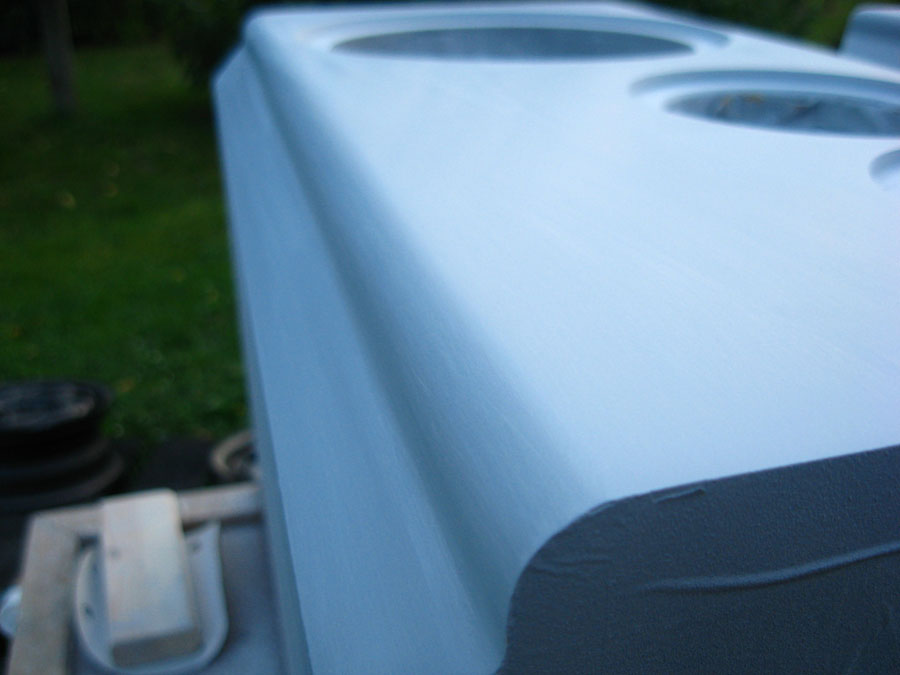

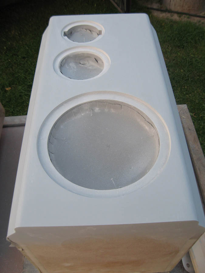

Obiecane fotki. Póki co wygląda to tak. Na to pójdzie jeszcze jedna warstwa podkładu szlif 800, następnie lakier bezbarwny dla stworzenia twardej i szczelnej powłoki, szlif 1000 i dopiero na to pójdzie baza i klar

Teraz mi wyszedł trochę baranek, bo było ciepło i na dodatek za mało dałem rozpuszczalnika. Żeby nie było mocnego baranka musi farba musi być odpowiednio rzadka, wtedy cieńsze warstwy, ale wyjdą gładsze. Na podkładzie to jeszcze pół biedy, może być grubiej kładzione, bo o to też chodzi.
