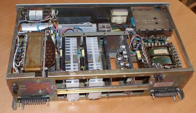

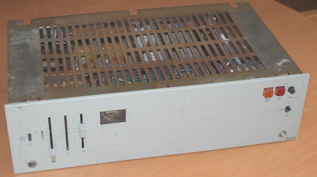

Własnie kolega przywiózł z Niemiec "nowiutki" wzmacniacz RFT. Jest to chyba końcówka mocy mono do montażu w większej całości. Podaję link do strony radiomuseum z danymi tego wzmacniacza.
Wzmacniacza jest nieużywany. W super stanie z instrukcją i schematami! Posiadam 2 takie same egzemplarze. Końcówka na 2 tarnzystorach KD503.
Chciałbym wiedzieć czy można wykorzystać go do budowy jakiegoś wartościowego HIFI.
Wzmacniacz jest przystosowany do pracy w radiowęźle. Wyjście 80V w przybliżeniu odpowiada wyjściu dla 8 omów, ale nie wiem czy ten wzmak posiada jakieś inne niż 100V. Jako, że jest to tranzystorowiec lekkie niedopasowanie nie powinno stwarzać problemu. Ale pamiętaj, nie mniej jak 8 omów. Raczej Hi-Fi z tego nie będzie, ale można się pobawić.
Zdjęcia załączone w temacie są zapożyczone... moje egzemplarze są bez najmniejszej skazy.
Niestety instrukcja jest po niemiecku a ja tylko angielski...
Jedno ze stwierdzeń, które rozumiem to moc dla wyjścia 100V = 75W a dla 3 Ohm = 100W.
W instrukcji są wykresy mocy oraz schematy połączeń (zasilanie i wyjścia) tych śmiesznych podłużnych konektorów.
Czytałem gdzieś że te kd503 to nie są jakościowo złe tranzystory.
To widocznie trafa mają uzwojenia dla normalnych obciążeń. KD503, hmm... na pewno są wytrzymalsze od 2N3055, ale dzisiejsze tranzystory są sporo lepsze (fmax itd.).
