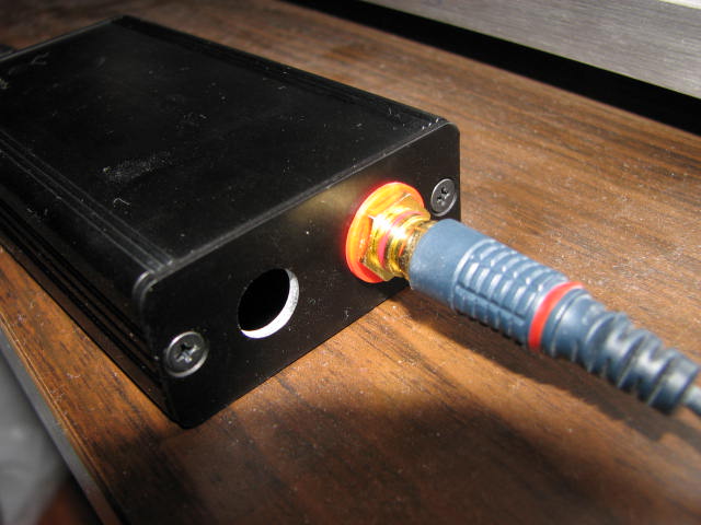

Witam! Obudowę dziś otrzymałem i zamiast zająć się pracą zawodową natychmiast złożyłem! Praktycznie wygląd po umieszczeniu w obudowie jak urządzenia "fabrycznego"! Jakie macie pomysły na zamontowanie trzeciego wyjścia? W tej chwili mam zamontowane jedynie Digital out. Wielkie dzięki za całą akcję!
