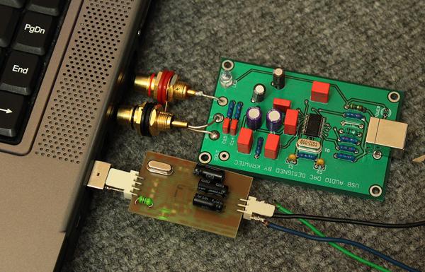

Ja jestem w stanie załatwić układy PCM2704 i jakieś kondziorki wg. ustaleń.
PCB trzeba zapytać kolegę krawca bo tą działką on się zajmuje.
Wiem że pracował nad troszkę bardziej rozbudowaną wersją PCb chyba z zasilaczem i układem cyfrowego wyjścia.
Ok to PCM wstepnie sa załatwione.. Teraz tylko sprawa płytek.. Nie ukrywam że byłbym zainteresowany tymi z zasilaniem z USB ale to wszystko zależy także od Was i od szanownego kolegi Krawca. No właśnie kolego Maxdila masz może z nim jakiś kontakt..?
mozna zrobic czemu nie ;-) PCM-ka hmmm ostatnio nad nia nic nie robilem ale znalazlem ostatni projekt ktory robilem dla znajomego to zasilanie z USB i dorobilem wyjscie digital z trafkiem Muraty z Farnella, obecnie oczekuja na dostawe ale mam pare sztuk i sa niezle a cena do przyjecia ;-)
Musze tylko dodac dodatkowe pady dla wiekszych kondow i trzeba znalesc jakis dlawik o dobrych parametrach.
Wiec jak chcecie, reaktywowac poprzedni projekt czy sklaniacie sie bardziej to tego ??
