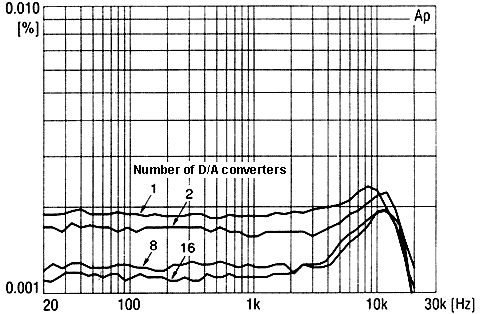

Konkretniej chodzi o połączenie takie jak widać na pierwszym wykresie z linku accuphase (załączam wykresy).
Rozwiązanie jest proste jak konstrukcja cepa, przy dwóch kościach siła sygnały podwaja się a błędy konwersji zmniejszają się.
Nie wiadomo, trzebaby uwzględnić przełącznik single/parallel by móc to porównać.
