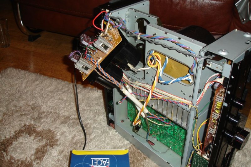

Sansui AU-X901 poprawa brzmienia
radziu21_
Gość czubsi

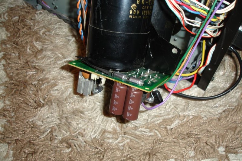

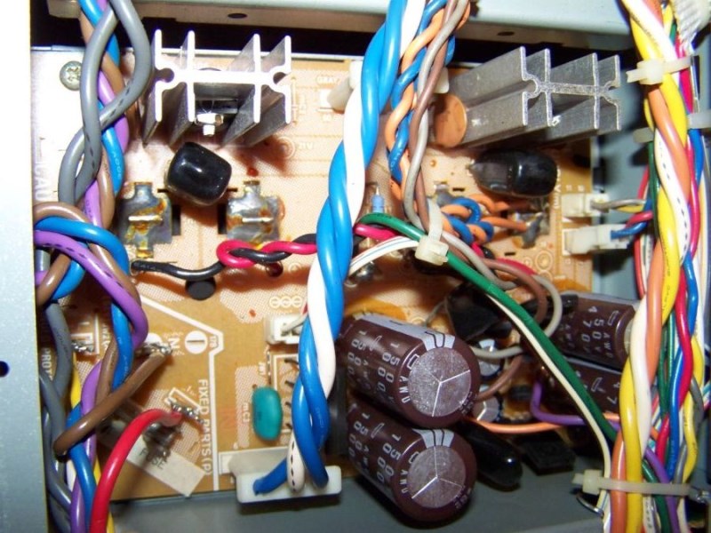

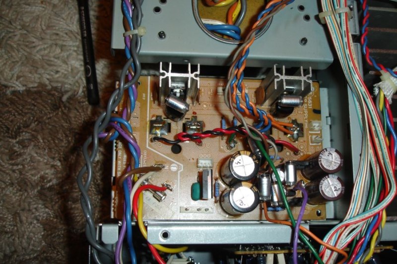

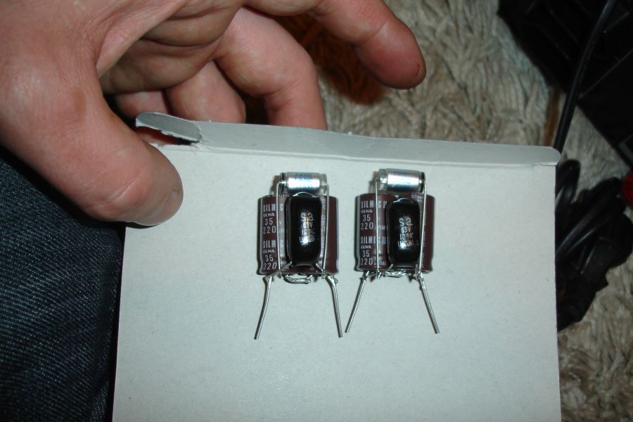

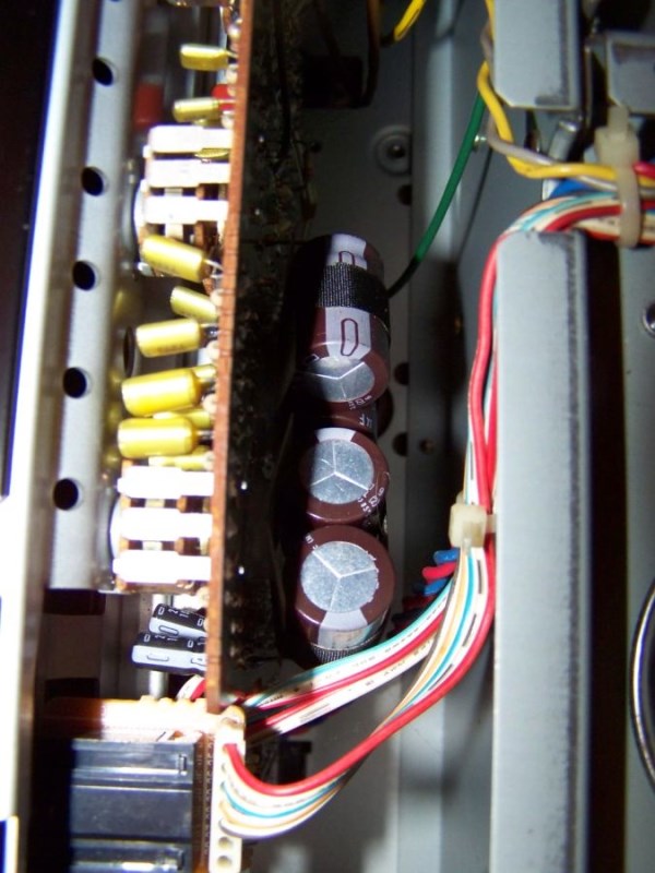

zasilacz po zmianach - na wszystkich elektrolitach (Nichicon KZ, Elna Silmic II) założono bypass polystyrenowy ASC, na 4 (w tym główne filtrujące) dodatkowo polipropyleny u-con czyli tak jak było w oryginale
Gość czubsi

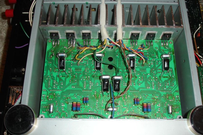

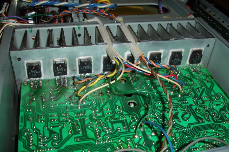

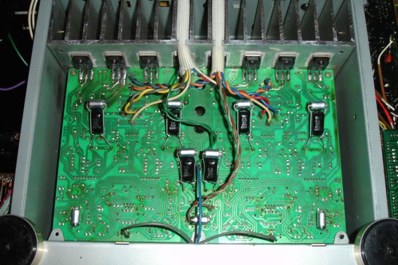

Wszystkie bypassy na płycie końcówki mocy są założone od spodu aby łatwo można było stwierdzić co jest dodane i gdzie. Po wszystkich pracach pozostaje sumeinnie i spokojnie zestroić wstępnie wzmacniacz. Po wygrzaniu zestrajamy ponownie. Ot i cała fiolozofia. Wszystkie czare kondy to Nichicon KZ, brązowe to ELNA Silmic II
A no prawda - dobra robota. To na prawdę działa i to jak!!! Polecam wszystkim takie odświeżenie i bajpasy, różnica jest kolosalna, ale co trzeba podkreślić NIE ZMIENIA CHARAKTERU BRZMIENIA SANSUI!!!

dzieki uprzejmosci czubsi mialem okazje zerknac w schematy topowych konstrukcji sansui.
zasilanie jest zrobione na trafie dajacym ok +- 30V. wzmaki maja swoja moc dzieki pracy mostkowej.
co ciekawe kondensatory filtrujace nie sa podpiete jak w wiekszosci konstrukcji miedzy plus a mase tylko miedzy plus a minus (prawdopodobnie wymusza to praca mostkowa).
jesli ktos bedzie mial problem z jakims kanalem to mierzyc nalezy kazde wyjscie glosnikowe oddzielnie i oczywiscie do masy. kazde wyjscie na kolumne nalezy traktowac jak oddzielny wzmak/koncowke mocy.

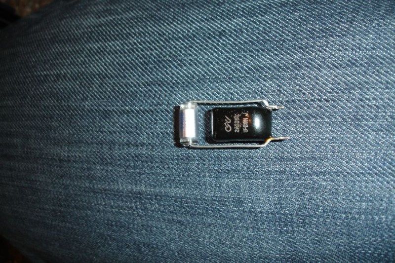

jeszcze moze napisze zdanie na temat modyfikacji tego modelu. w modelu 907DR (podejrzewam ze wyzszy) jak byk stoja boczniki w miejscach gdzie czubsi pozakladal boczniki...
taka modyfikacja to oczywiscie psucie wzmacniacza au-x901 ale z drugiej strony taka modyfikacja prowadzi przynajmniej czesciowo do wzorca dzwiekowego modelu 907.
innymi slowy mamy takiego mieszanca 901/907 ;) ktory moze brzmiec lepiej od nie przerabianej 907 poniewaz tu sa nowe/nowoczesne kondki
Gość czubsi
"o take polskie walczyliśmy" Dokładnie jak mówisz jednak powiem więcej. 907 ma wszędzie powkładane 0,47 uF - jednak dość oszczędnie. Fakt faktem nie wszędzie sprawdzi się 1uF ale w wielu punktach daje lepsze efekty ! W niektórych nie dano też bocznika polistyrena - których na schemacie w ogóle nie ma ... Reasumując 907 też da się poprawić a w niektórych punktach - dość znacznie. osoby które słuchały 907 byłyby w szoku słuchając u mnie 911 ... i to Panowie nie jest żart ! Postudiujcie kiedyś zdjęcia topowych klocków i przypatrzcie się a zauważycie u-con w wielu z nich - często tylko przy dwóch trzech elektrolitach. polistyreny sa znacznie częściej (dziś w zasadzie niedostepne) ale też tylko miedziane - nowoczesne alumniowce sa jeszce lepsze ! W topowych końcówkach Sansui nie ma już kompromisu który jednak jeszcze w 907 widać - tzn. 99 % Rikenów, każdy elektrolit z bocznikiem u-con + polistyren + dodatkowe boczniki na zasilaniu kondów elktrolitycznych o bardzo wysublimowanej sygnaturze brzmieniowej Nippon AXG lub AVG. Sansui żądało spore pieniądze za takie urządzenia ale wcale nie większe od konkurencji natomiast znacznie taniej w kontekście włożonych części !!! Pozdrawiam ! Acha kolegę marosika proszę o przestudiowanie schematu np. Denona PMA-2000AE i przestrzegam by ... nie wpadł w dekonsternację ... O dziwo bardzo to coś przypomina tyle, że nie do końca dokładnie zer....e ...
