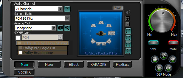

Witam. Przy zegarze w dolnym prawym rogu masz ikone XONAR AUDIO CENTER. Rozwiń go a następnie weź MAIN. Znajdź niżej ANALOG OUT i zmień 2 SPEAKERS na HEADPHONE. Pozdrawiam i życzę miłego użytkowania
Dziwne : Ja zwyczajnie podłączyłem słuchawki z tyłu pod wejście headphone jack 6,3mm i zmieniłem w panelu XONARa z 2 speakers na headphone i działa : Nic więcej nie musiałem kombinować i dodam że też system to siódemka

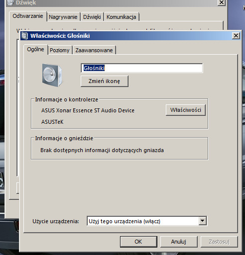

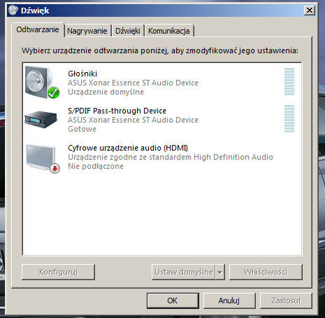

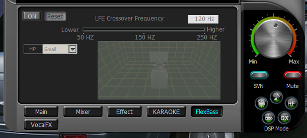

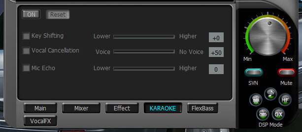

A możecie sprawdzić co wam się wyświetla w tych oknach:
Jeśli ci to pomoże to proszę
kolejne
no i to by było wszystko
Hmm, pamiętam że sterowniki Xonara nie dostosowują automatycznie sample rate'u. Może to kwestia ustawienia w panelu Xonara takiego SR jaki masz w swojej muzyce czyli prawdopodobnie 44100. Ludzie się na te sterowniki bardzo skarżą.
Również w playerze powinienes ustawić taką samą wartość. Jeżeli to nie podziała to zobacz, czy OPAMP się nie poluzował bo innej opcji to już nie widzę.
