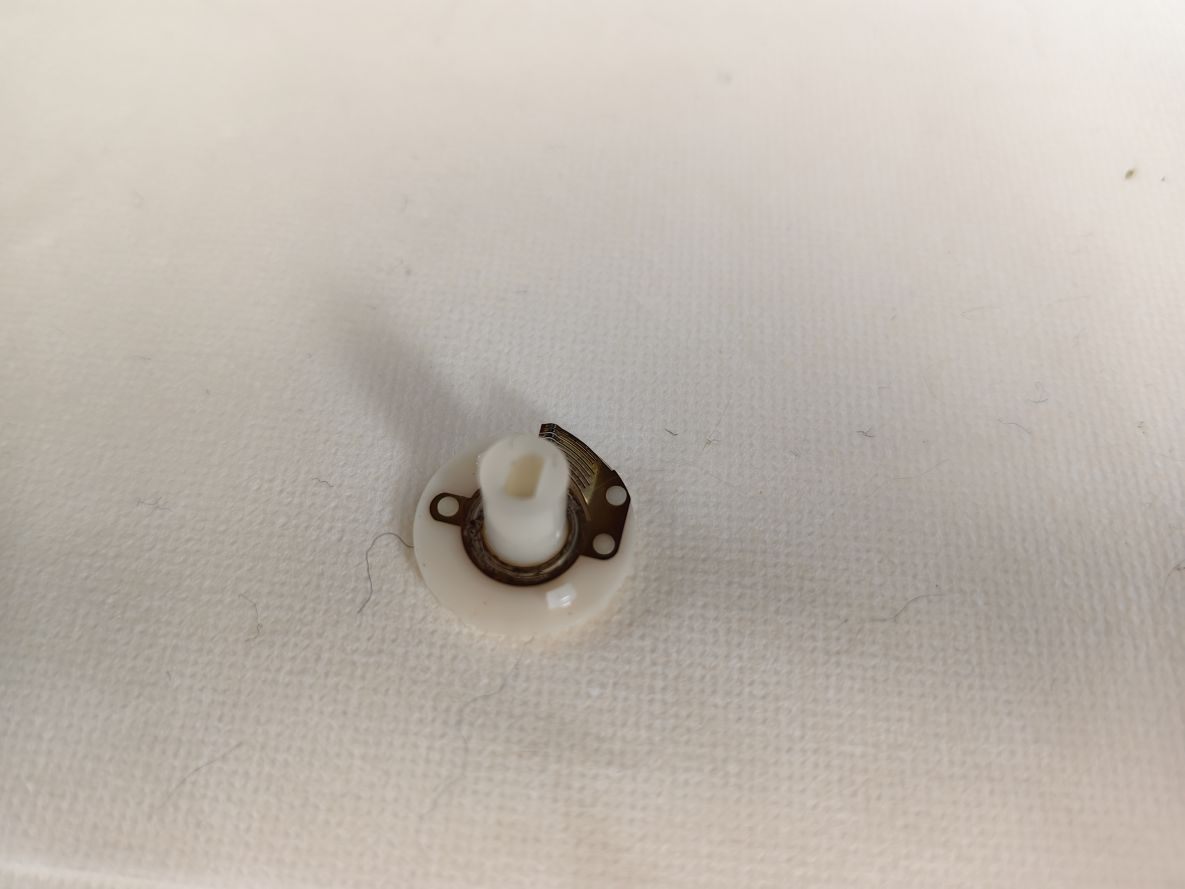

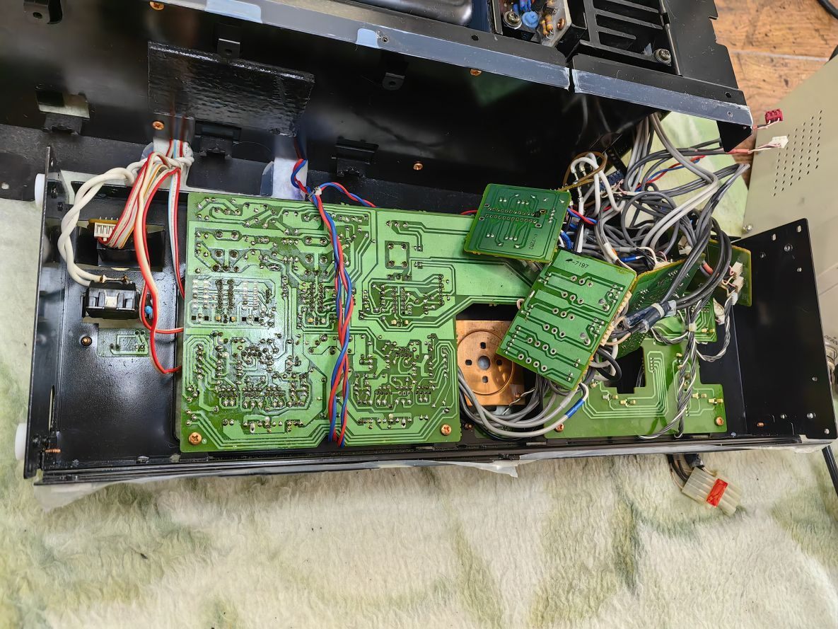

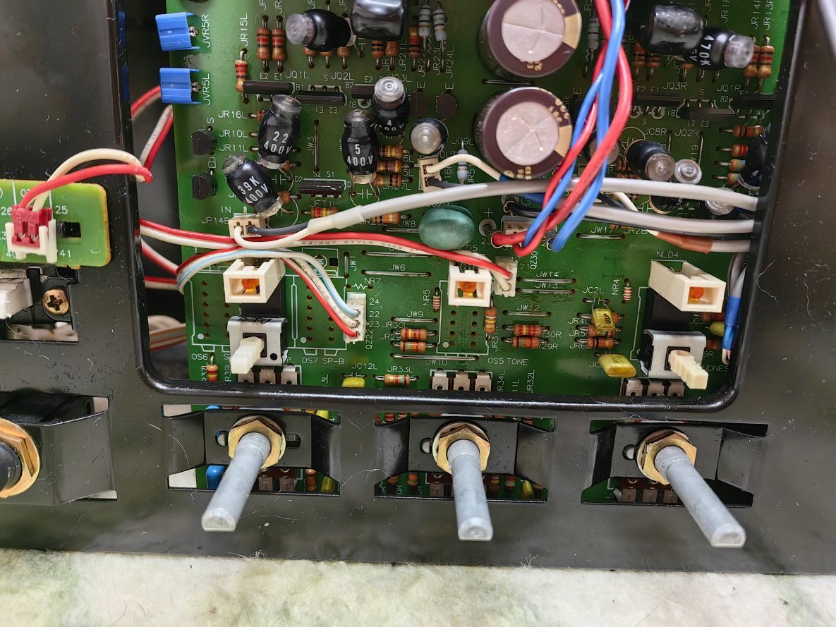

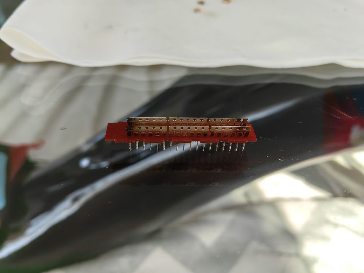

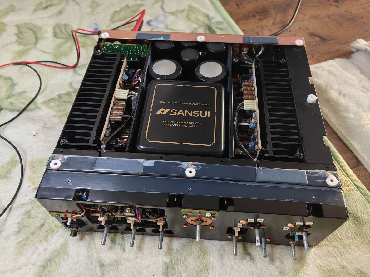

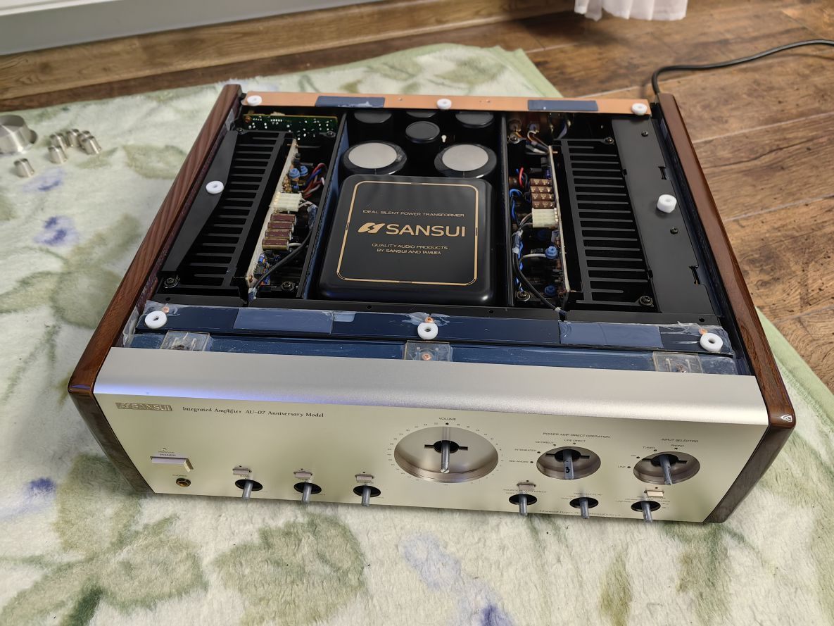

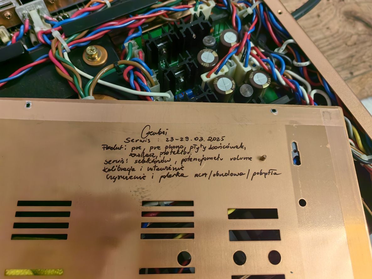

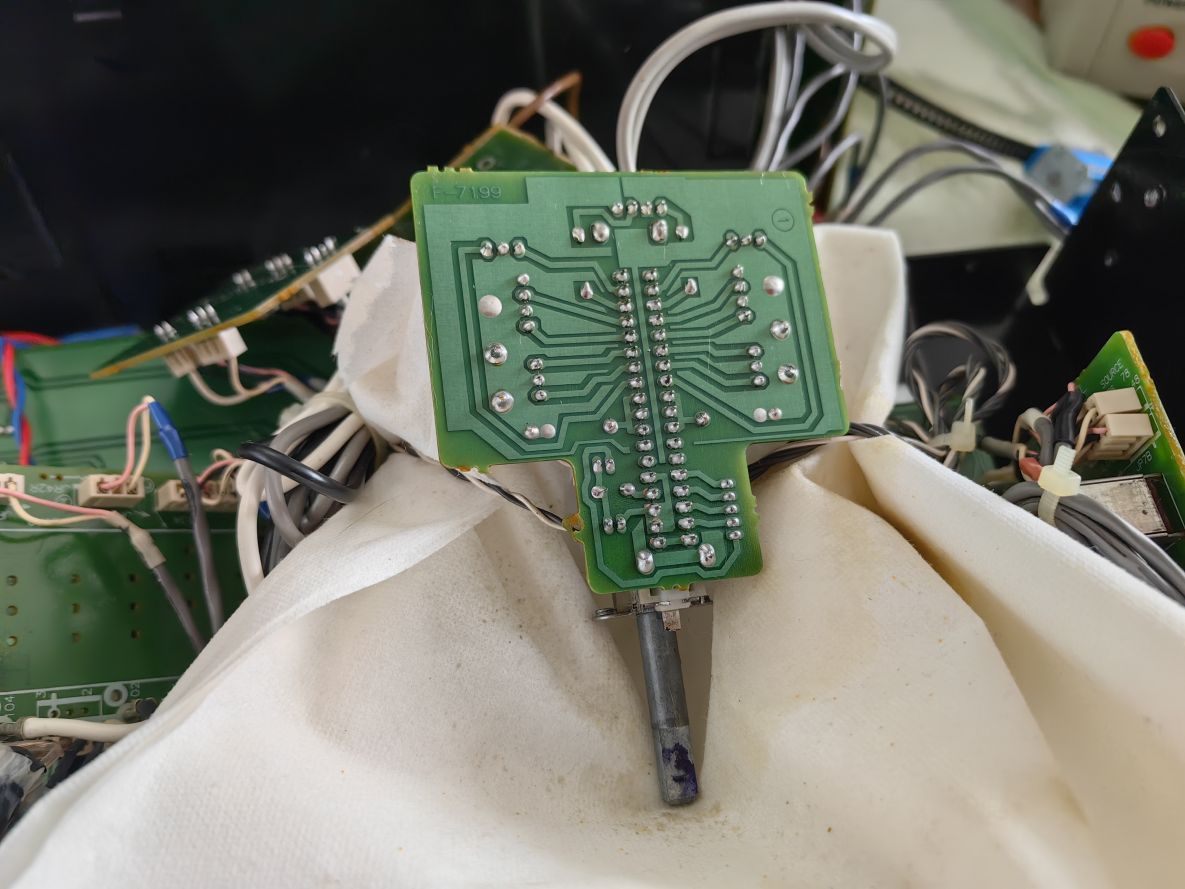

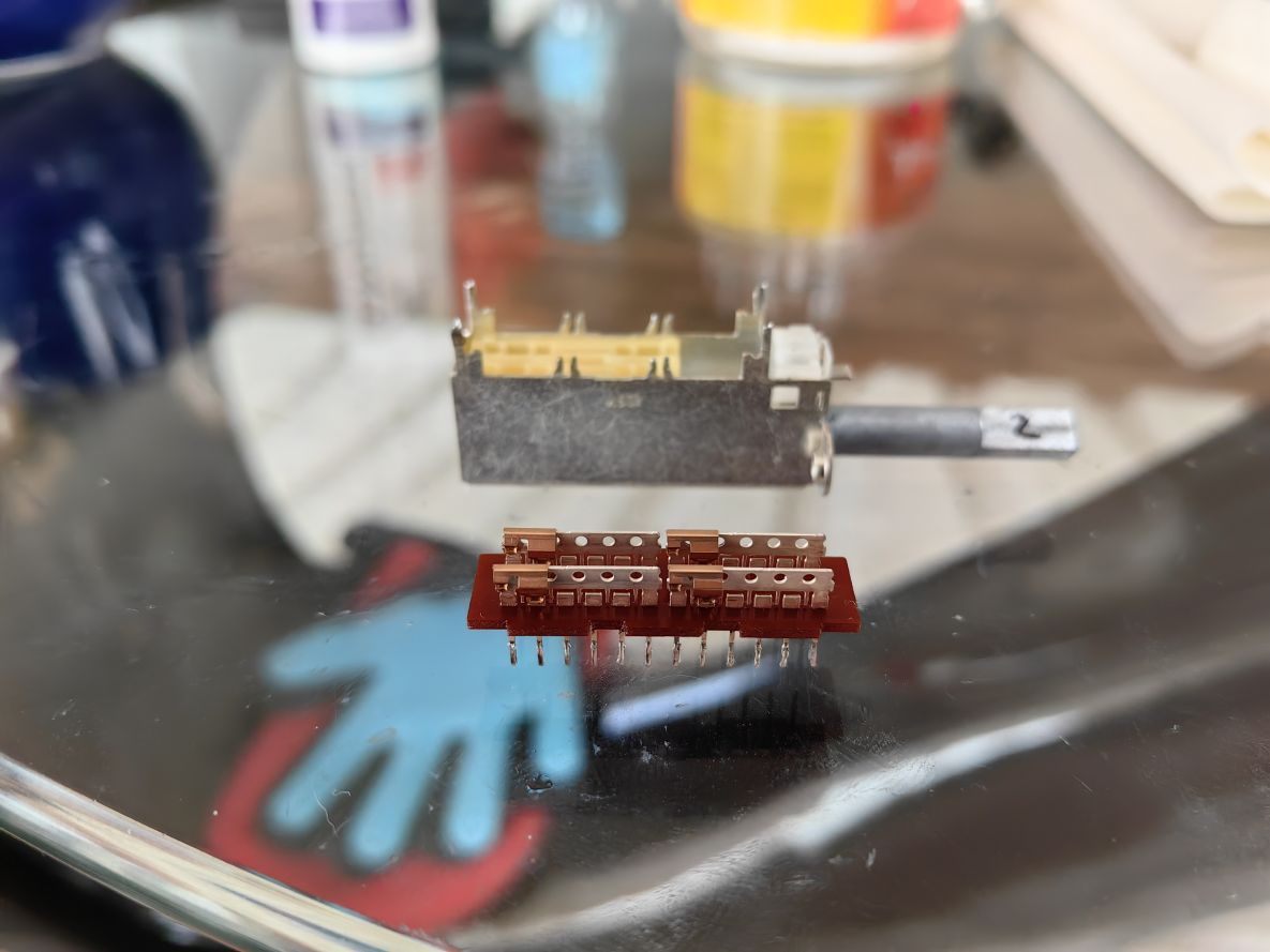

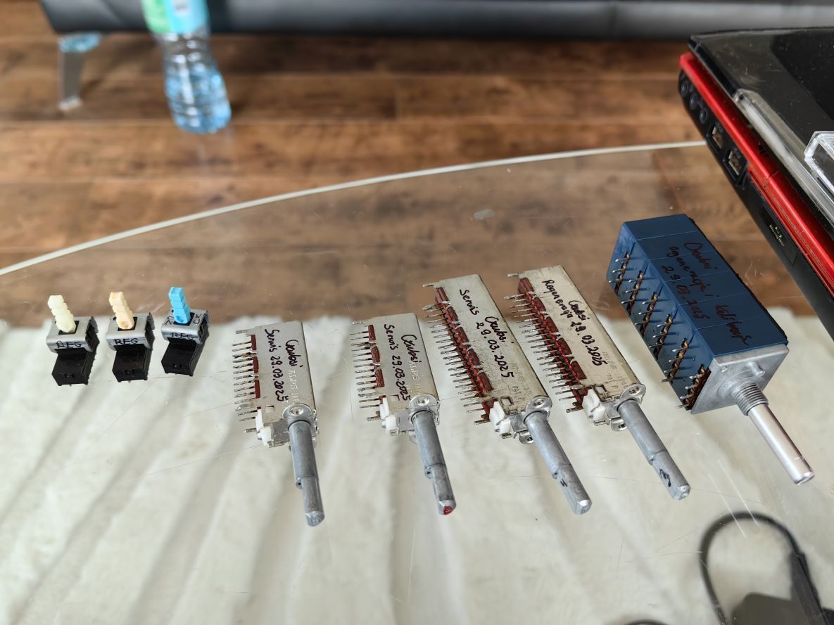

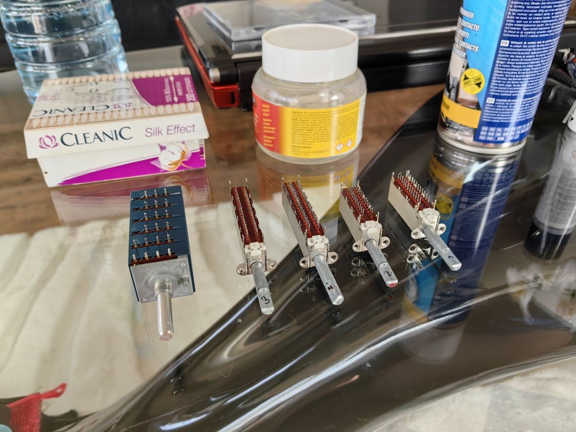

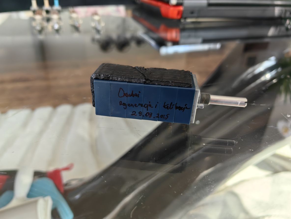

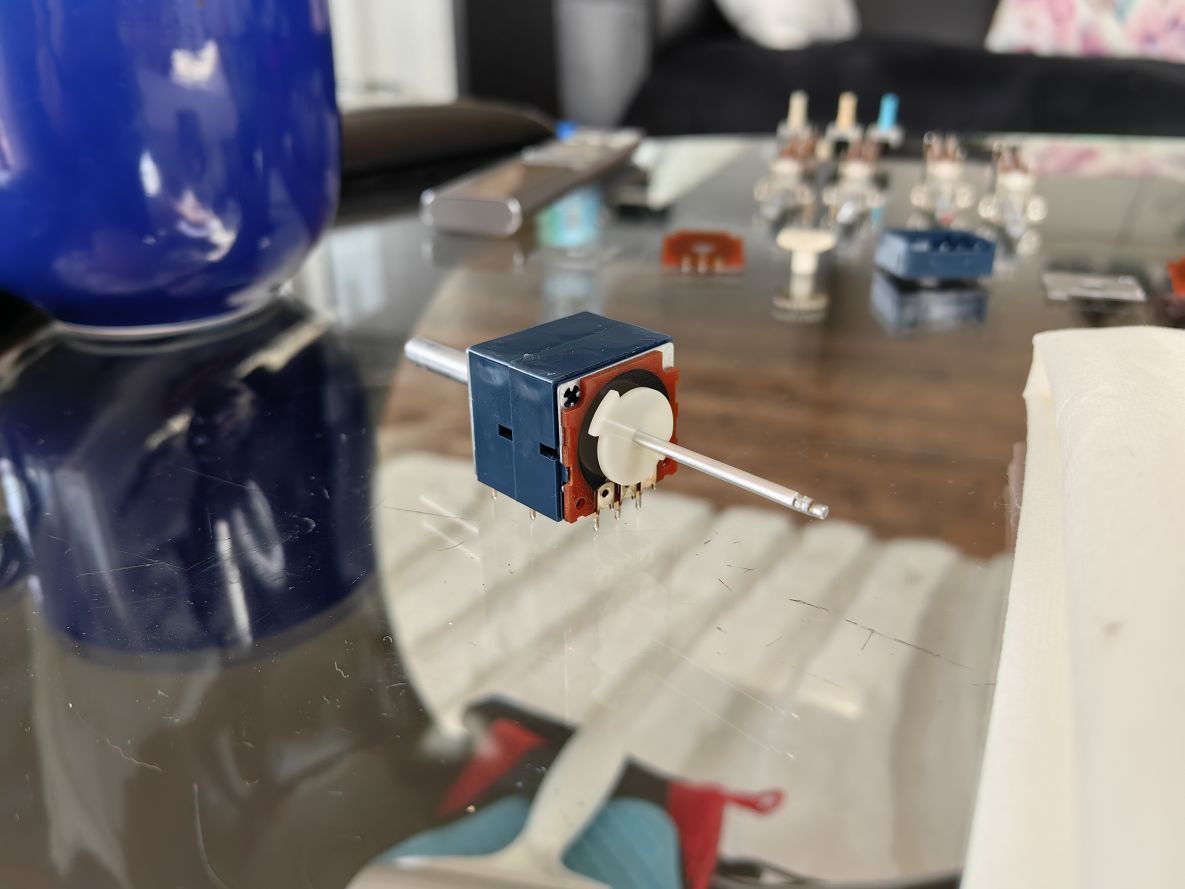

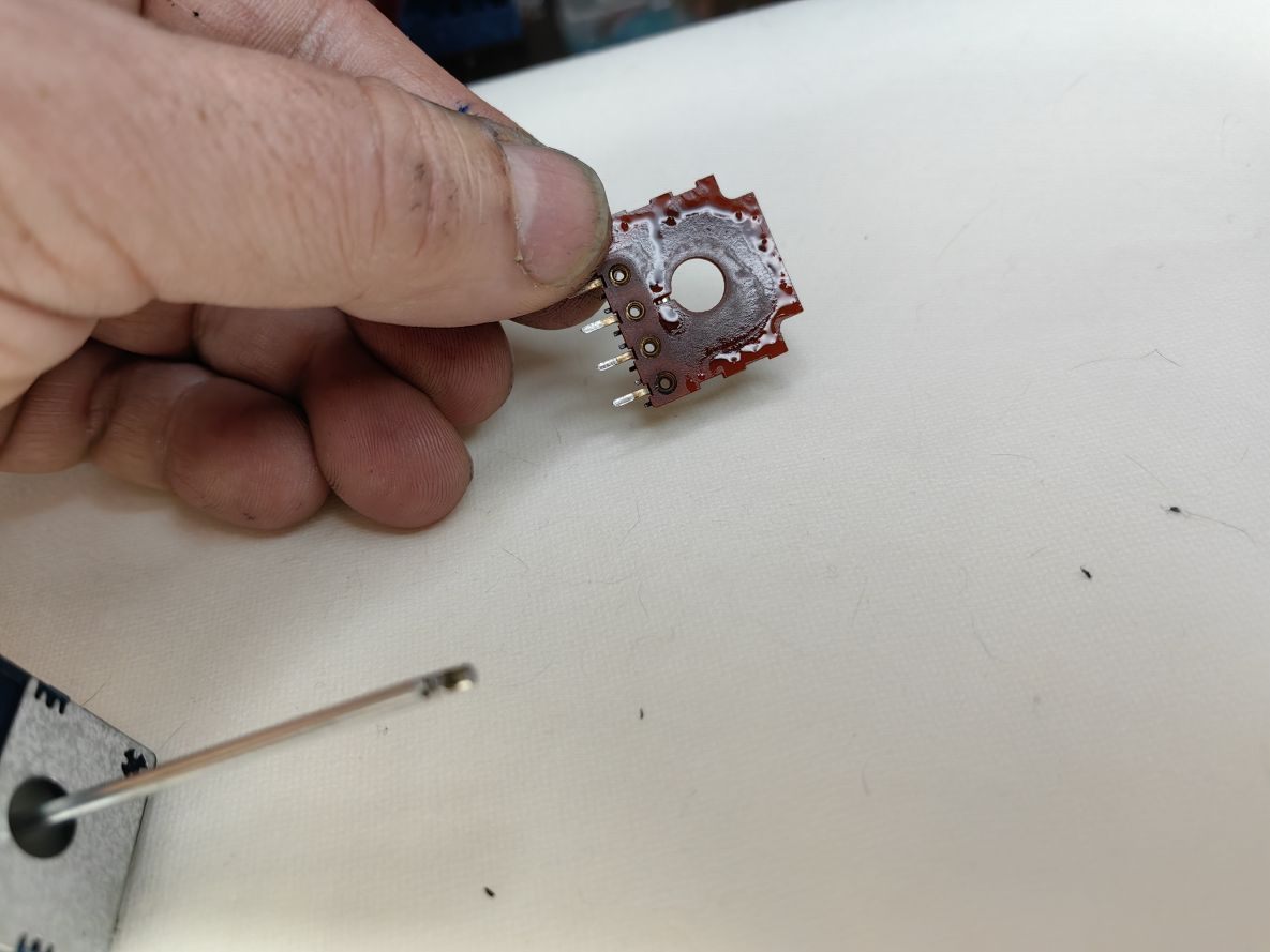

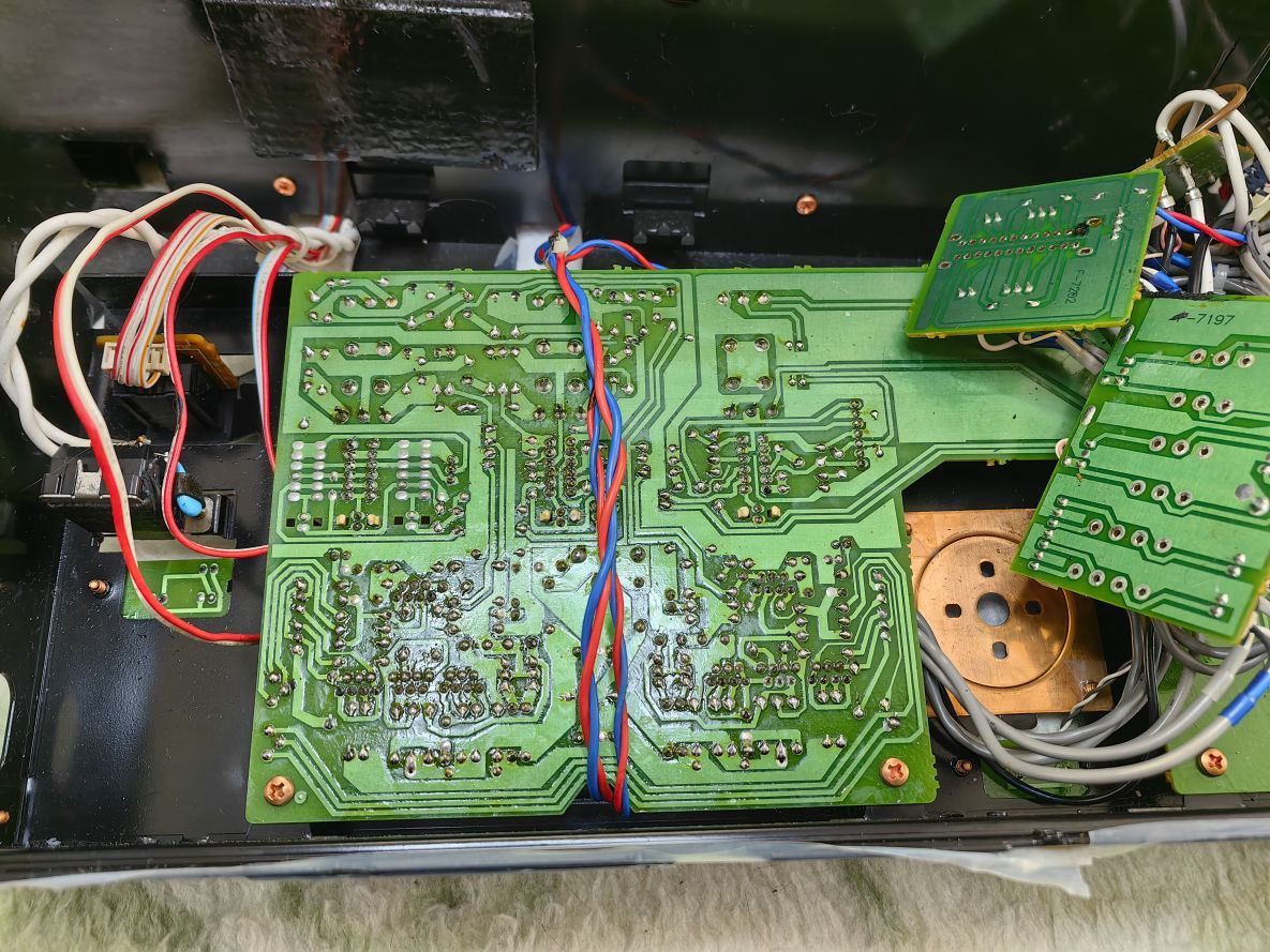

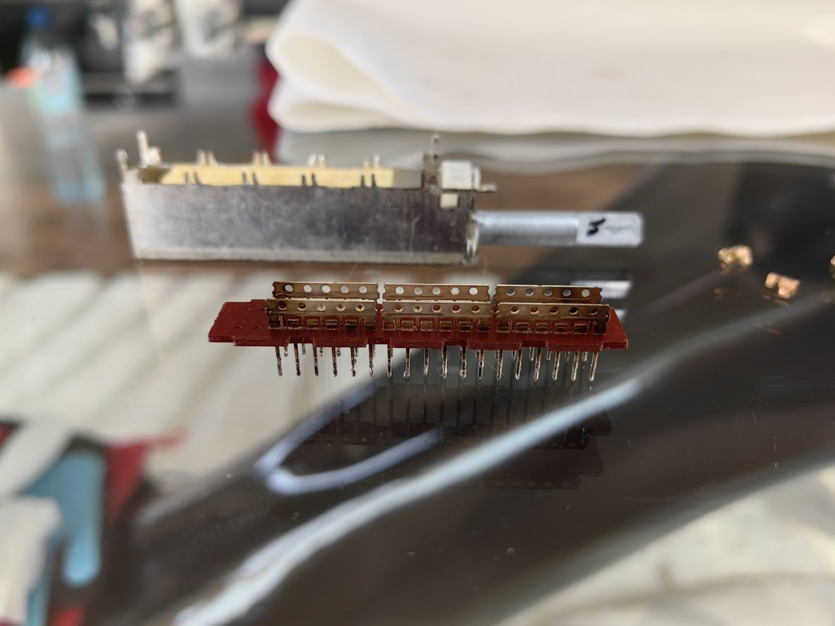

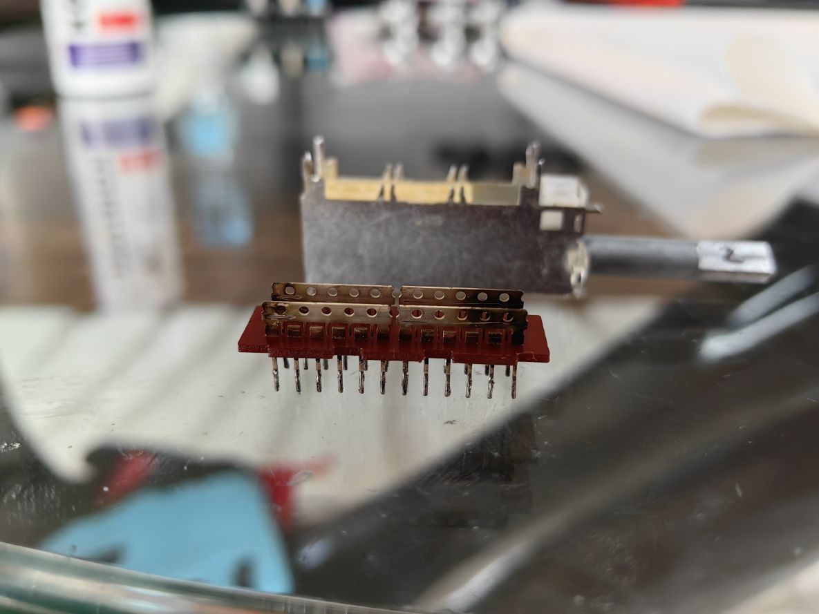

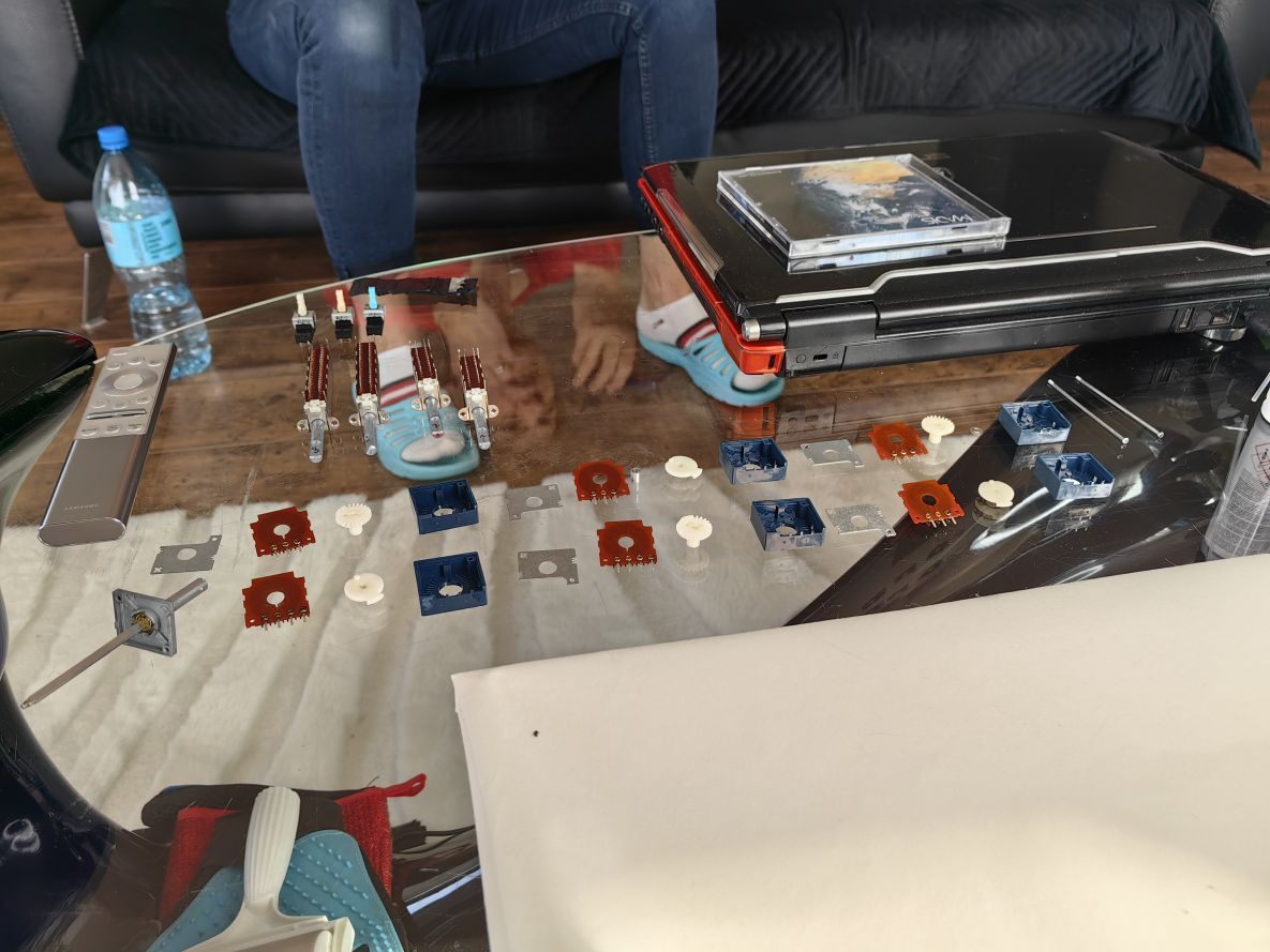

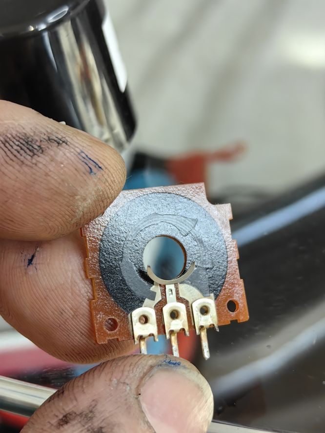

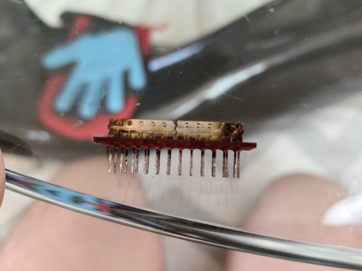

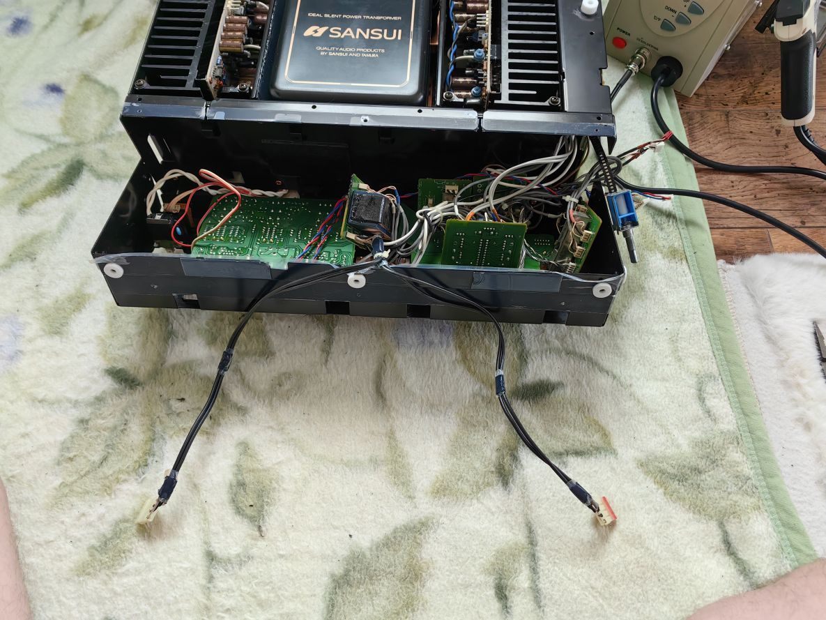

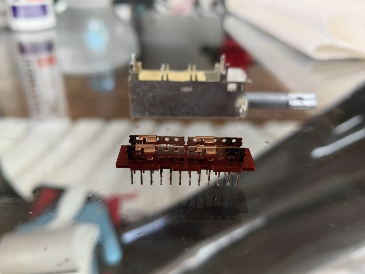

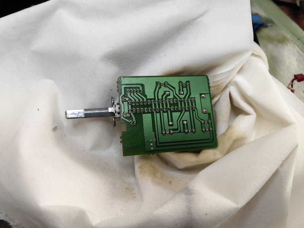

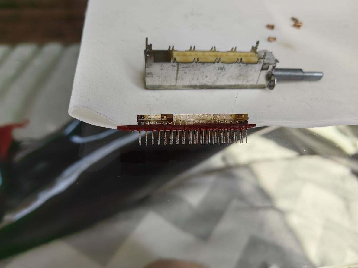

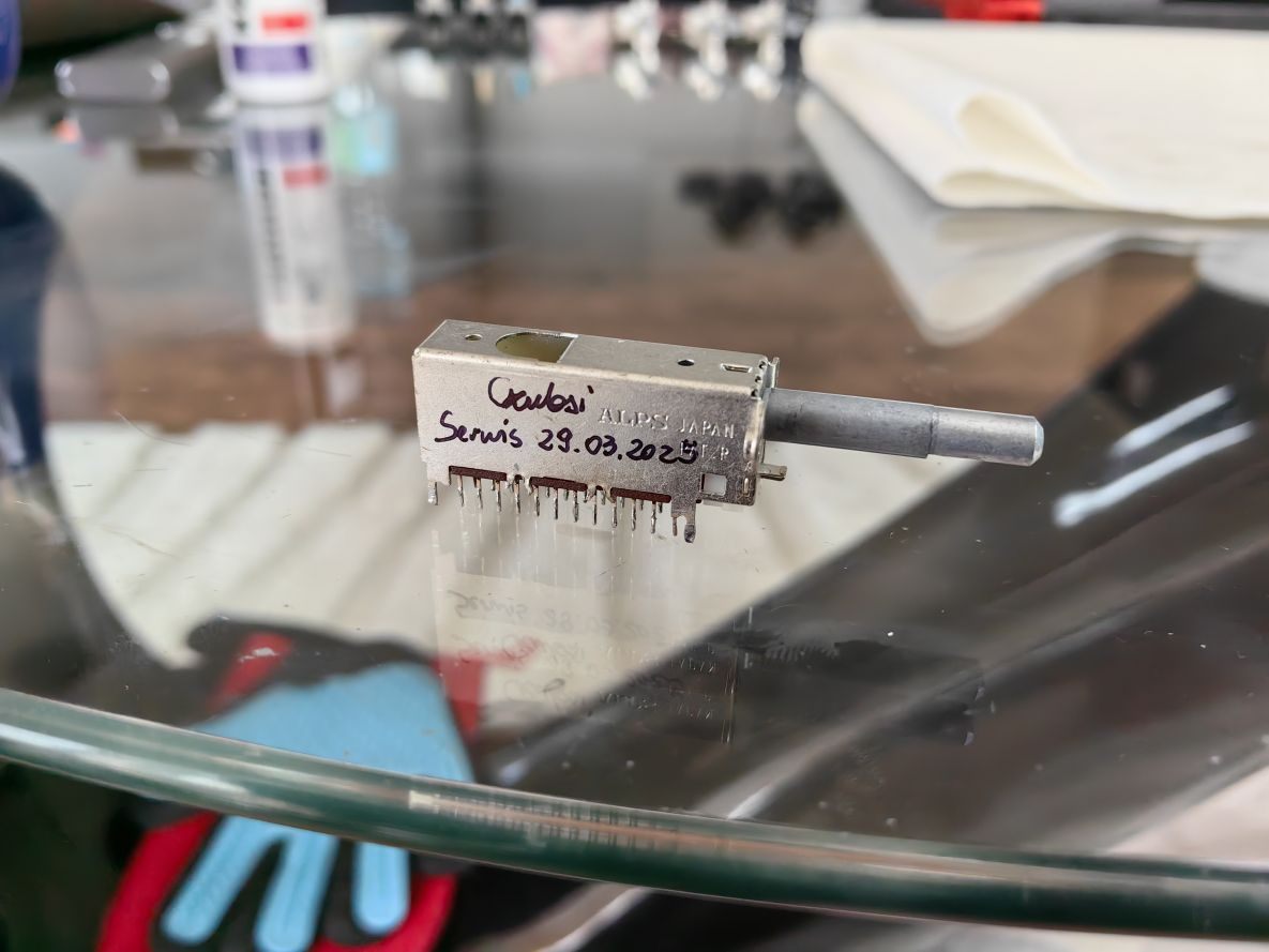

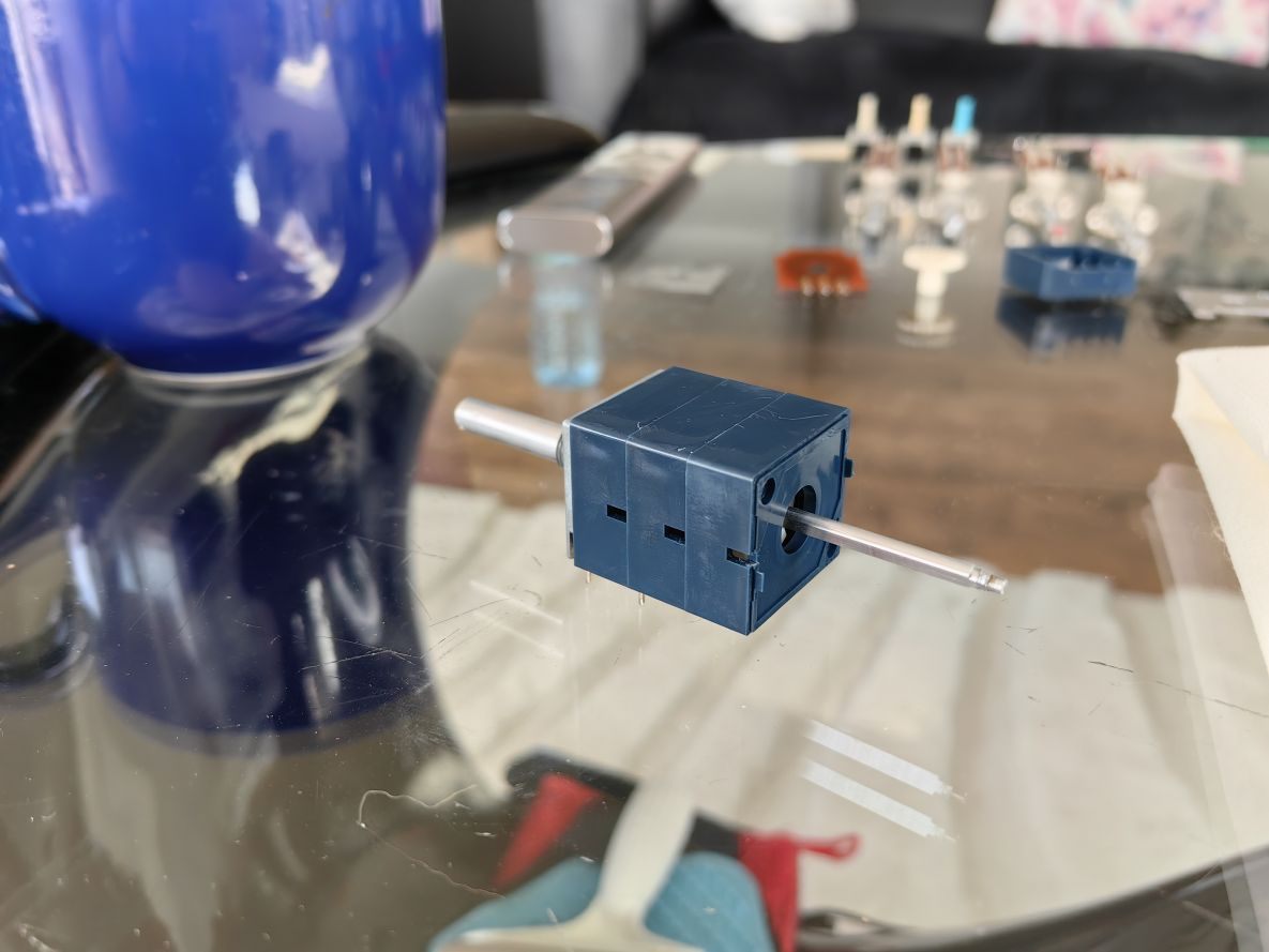

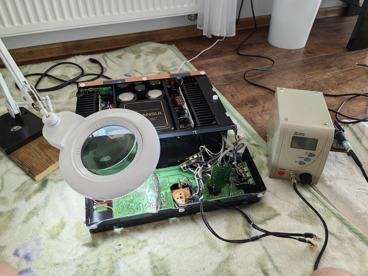

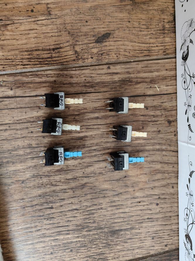

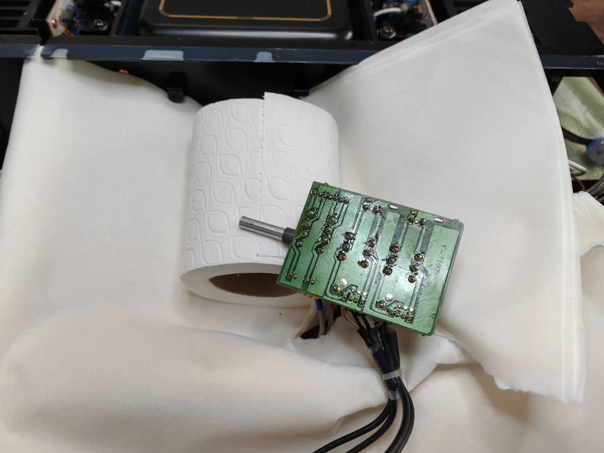

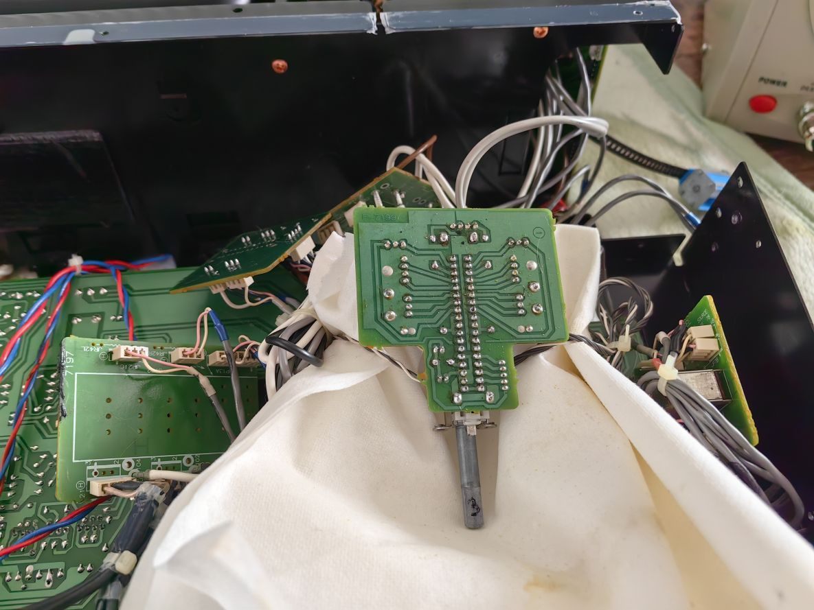

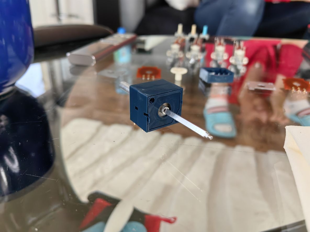

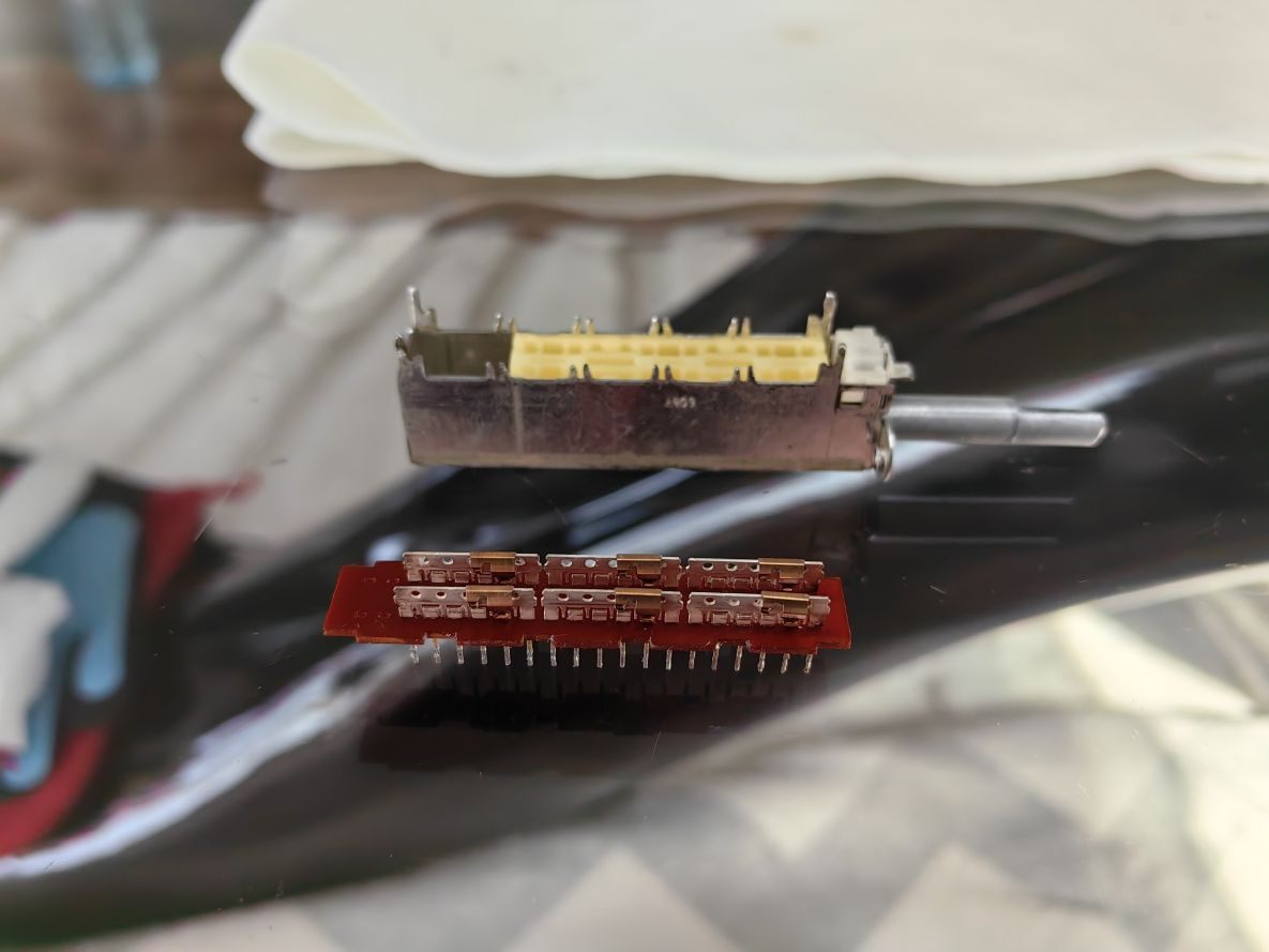

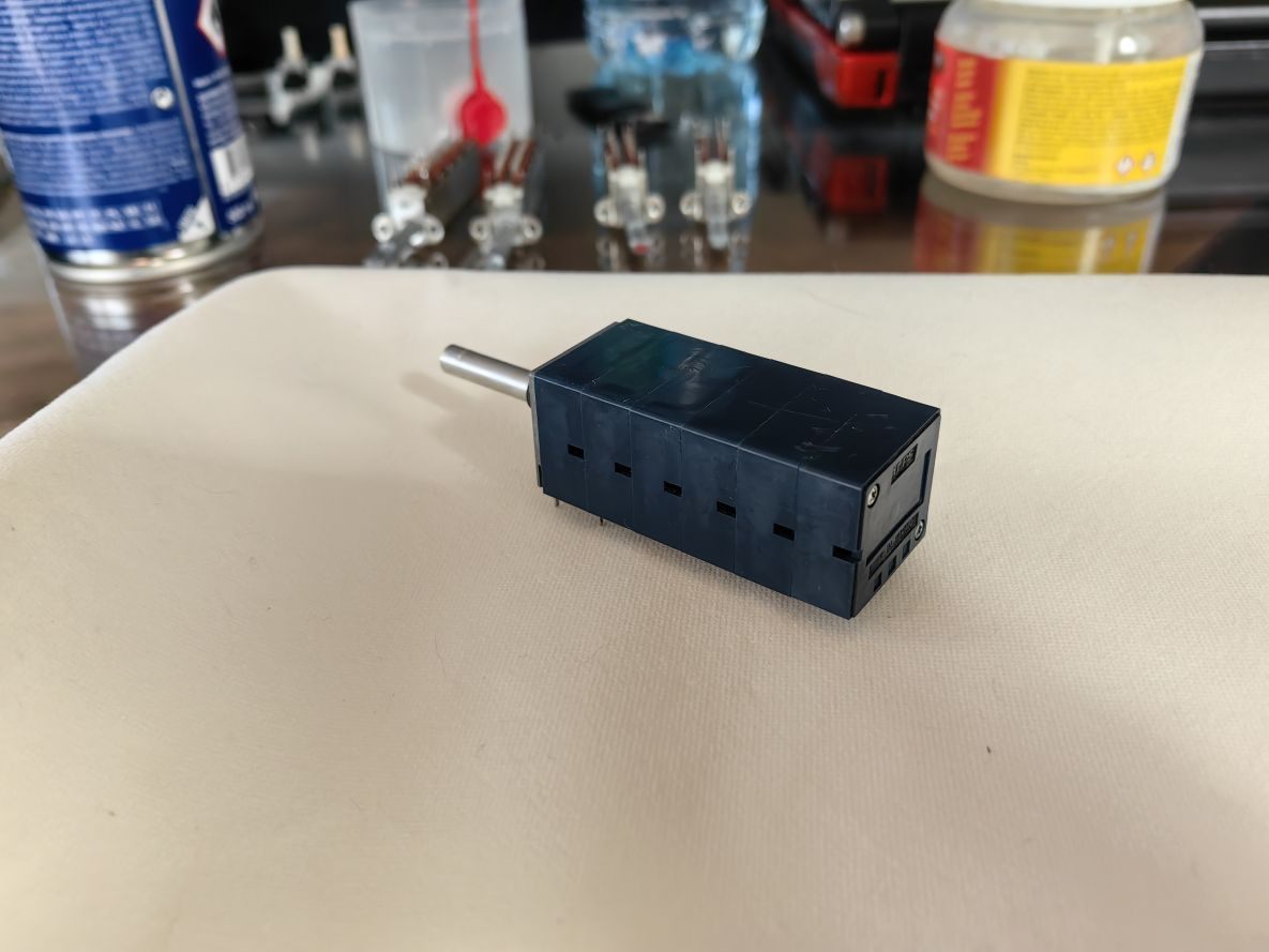

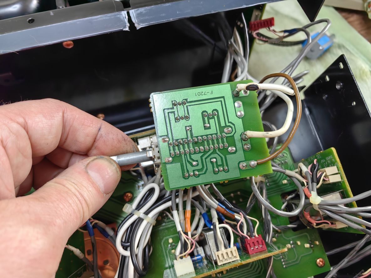

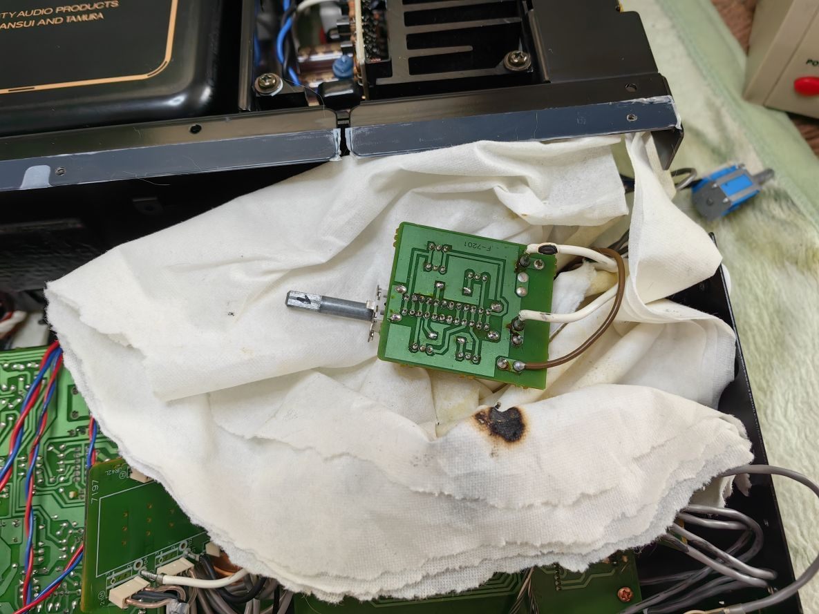

Czas na końcówkę relacji z rewitalizacji AU07. Na początek - rozbiórka frontu i wylut selektorów, switch oraz potencjometru głośności.

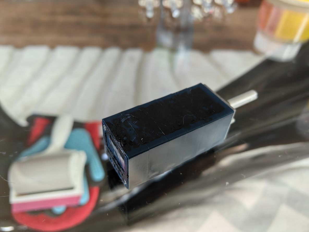

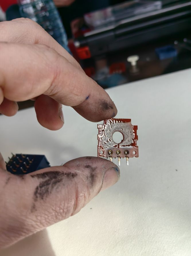

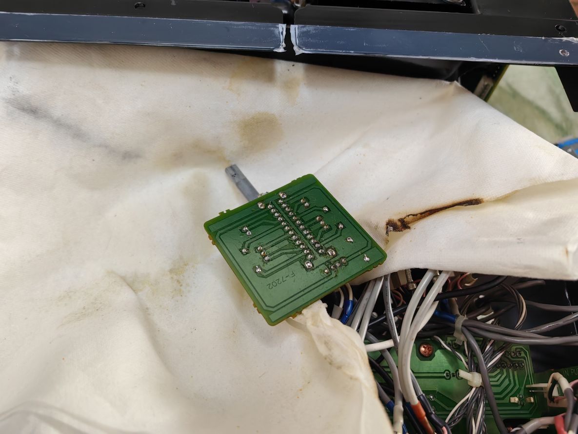

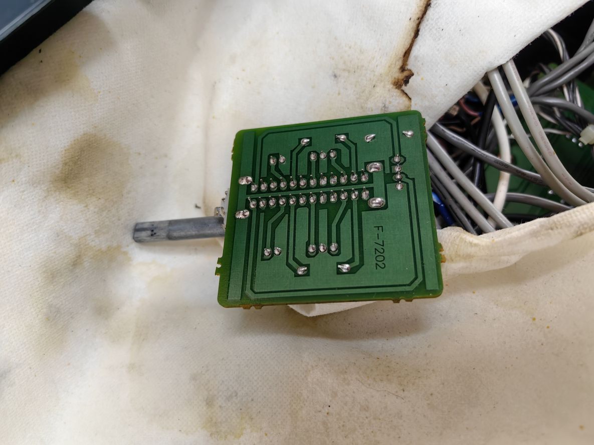

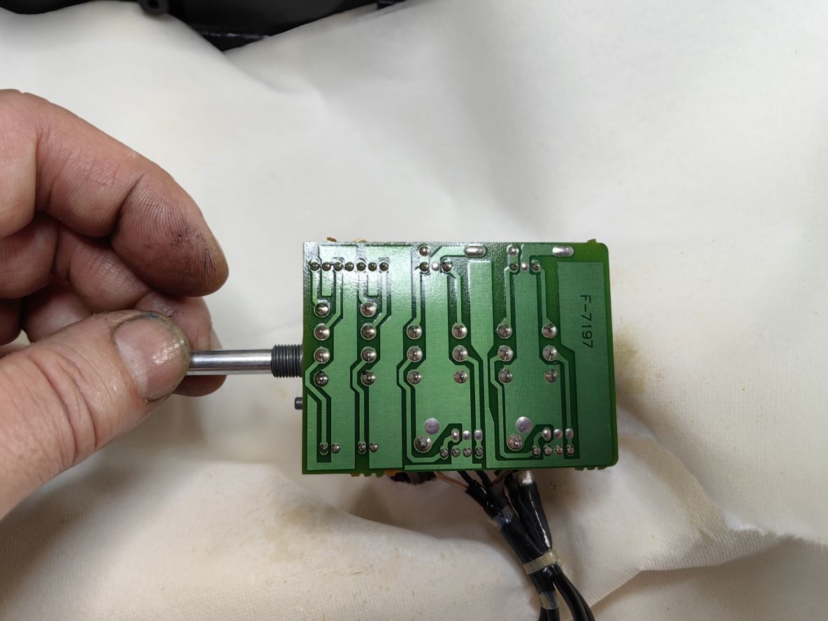

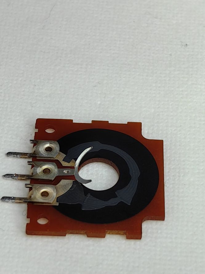

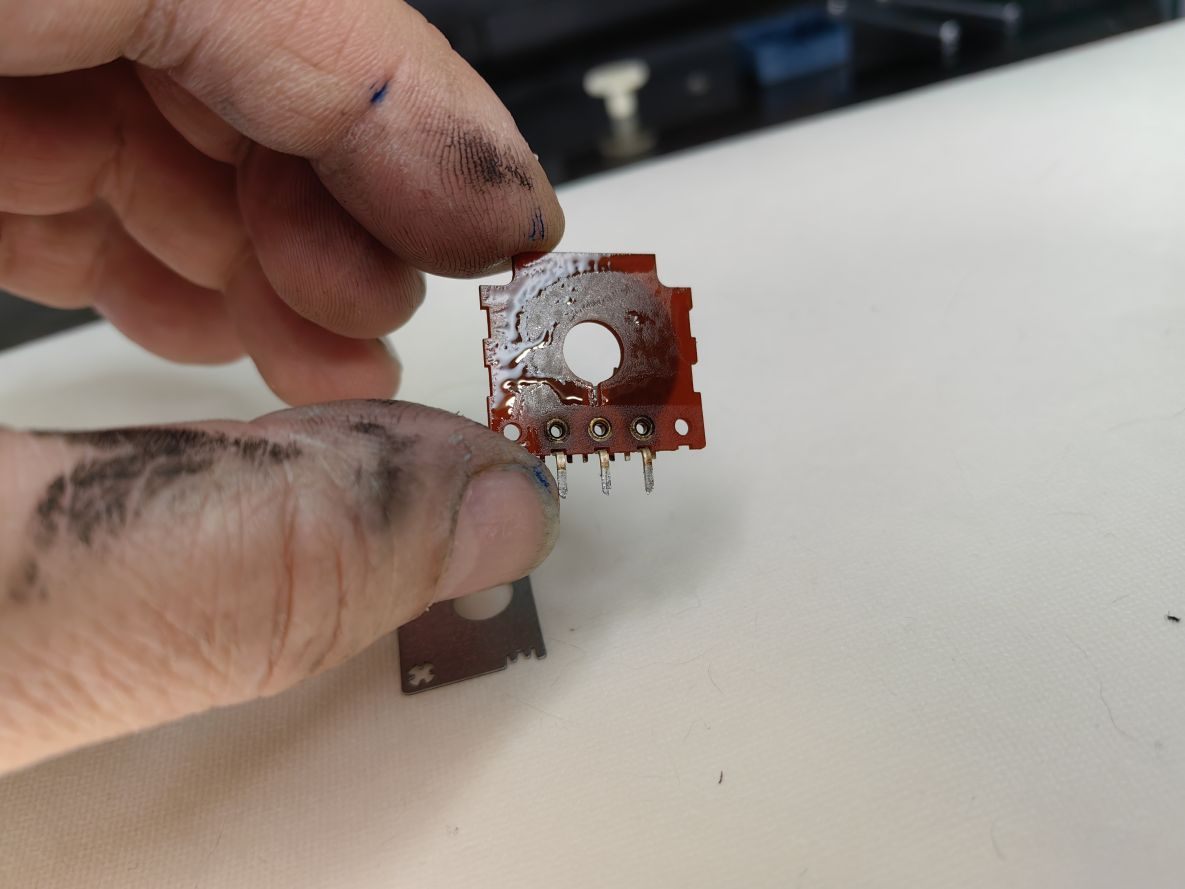

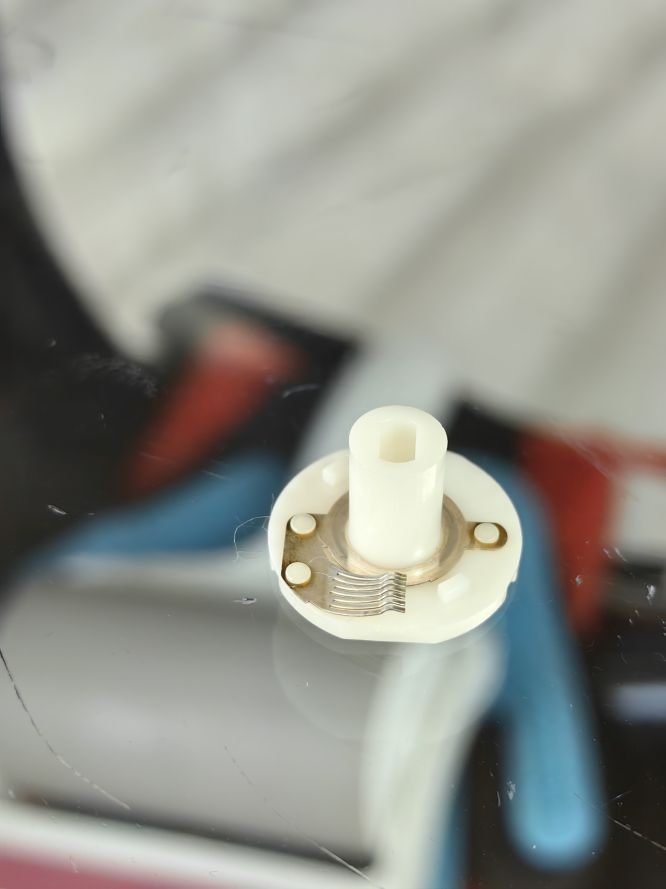

Rozbieramy potencjometr - widać , że był konkretnie spryskany i to w zasadzie wszystko co było w tym wzmacniaczu dotąd robione ... Czyszczenie tego bitumitu na obudowie to jedna z czynności, którą "misie" lubią kur.... najbardziej ...

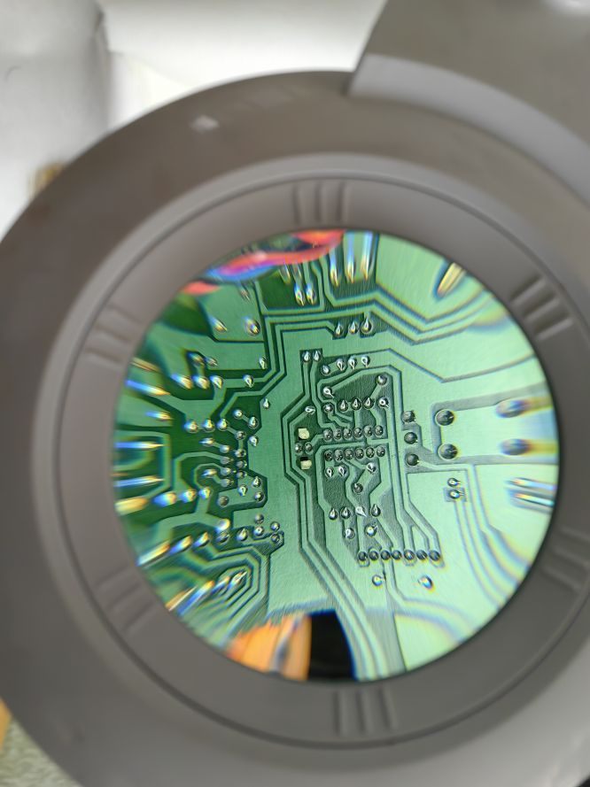

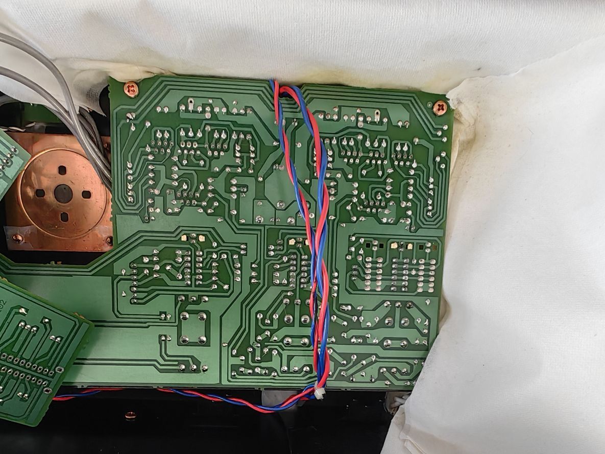

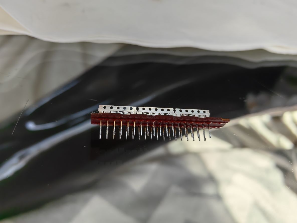

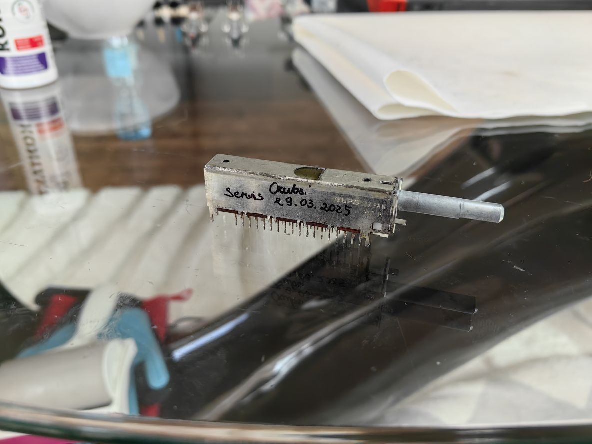

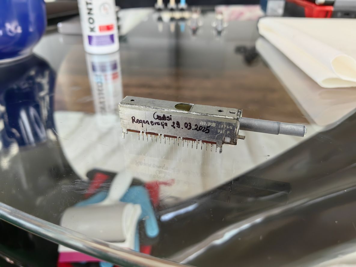

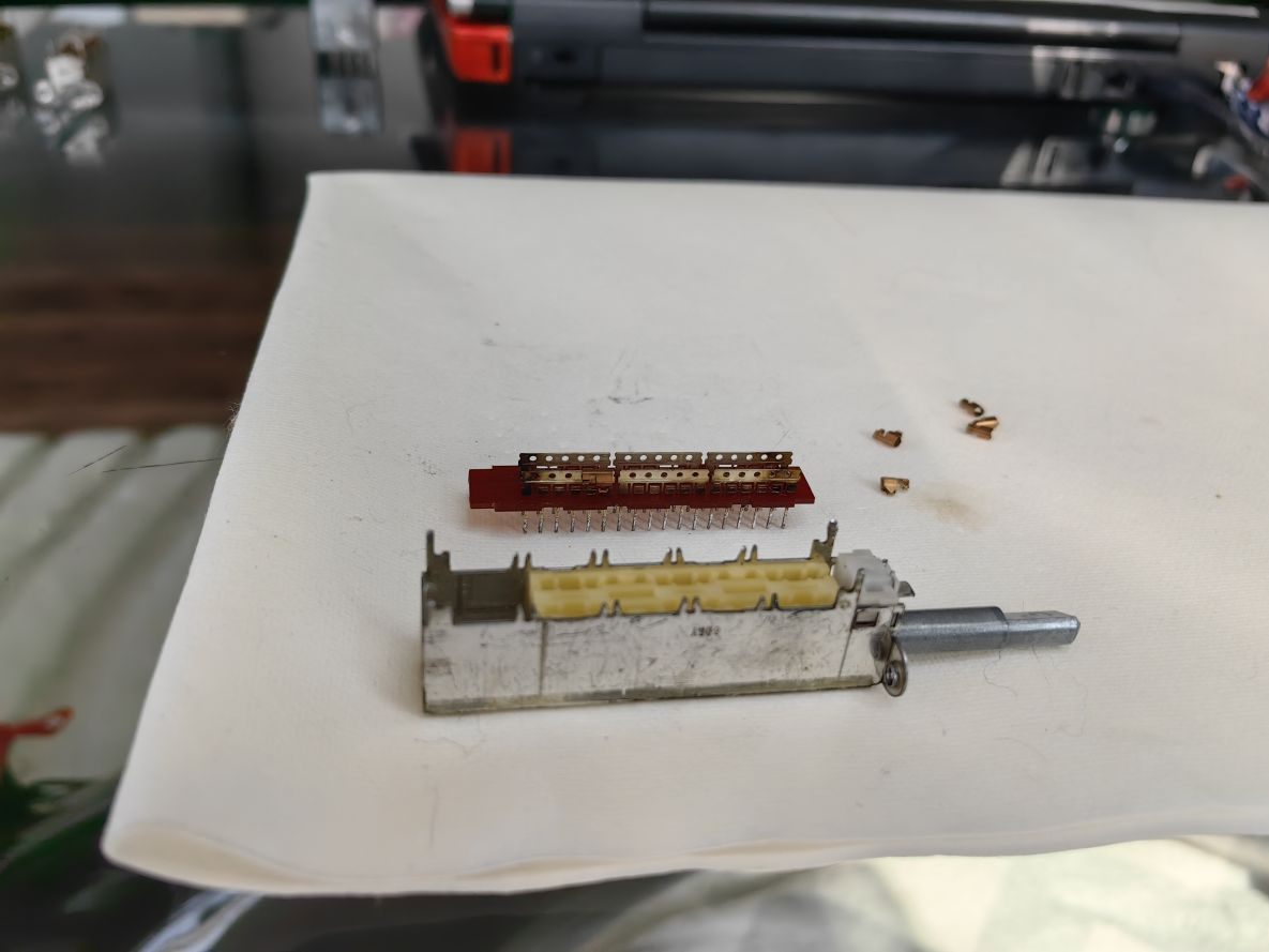

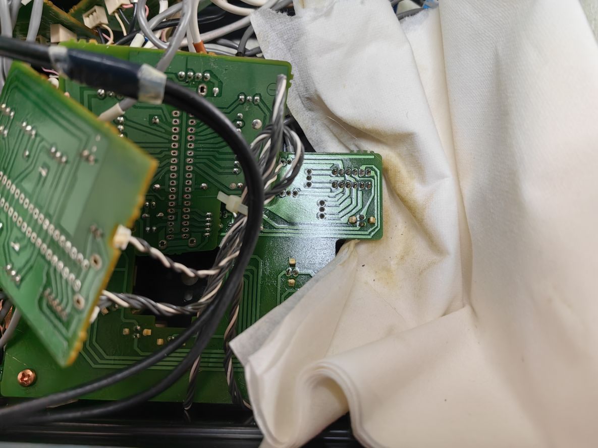

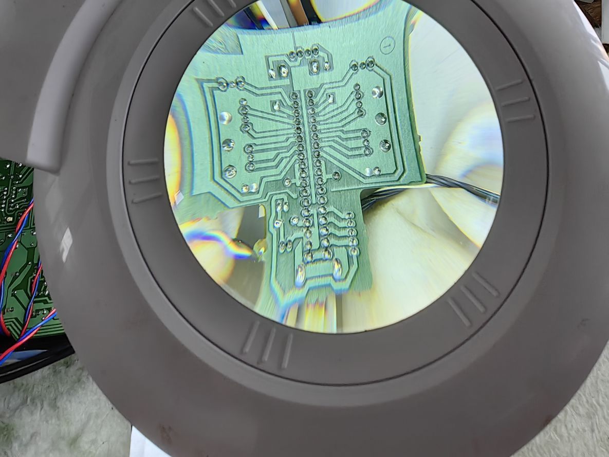

Czasem słyszę , Paweł po co ty to pre dotykasz ? ... no to Wam powiem, że co najmniej połowa awarii (a zapewne i zdecydowanie więcej ...) tych wzmacniaczy dotyczy ... pre ! Stan cyny w pre nawet mnie zaskakuje bo najczęściej jest w stanie zdecydowanie bardziej zdegradowanym niż cała reszta ... Brak styku w niektórych punktach doprowadza do czasem bardzo przykrych i daleko idących konsekwencji - warto potraktować to jako wskazówkę na przyszłość . Co do stanu selektorów to wydawałoby się sądząc po kondycji wzmacniacza, że też ich czyszczenie to trochę na wyrost ... no to się zdziwicie ...
Jako ciekawostkę powiem Wam, że starałem się policzyć ile punktów lutowniczych było przelutowanych - skończyłem liczyć gdy przekroczyłem 800 ... z reguły wychodziło mi zawsze coś koło 750-760 tak więc sam nie wiem co jest grane ... Rozumiem, że wzmacniacze się różnią no ale ....  Czas pracy również jak przy NRA - coś koło doby , przez parę miesięcy nie będę robił badań krwi bo zawartość ołowiu od "wdechniętej" cyny zapewne rozwala skalę ... Komentujcie koledzy bo mam wrażenie, że te moje relacje zamiast Was zachęcać do czytania to chyba Was trochę nudzą ...

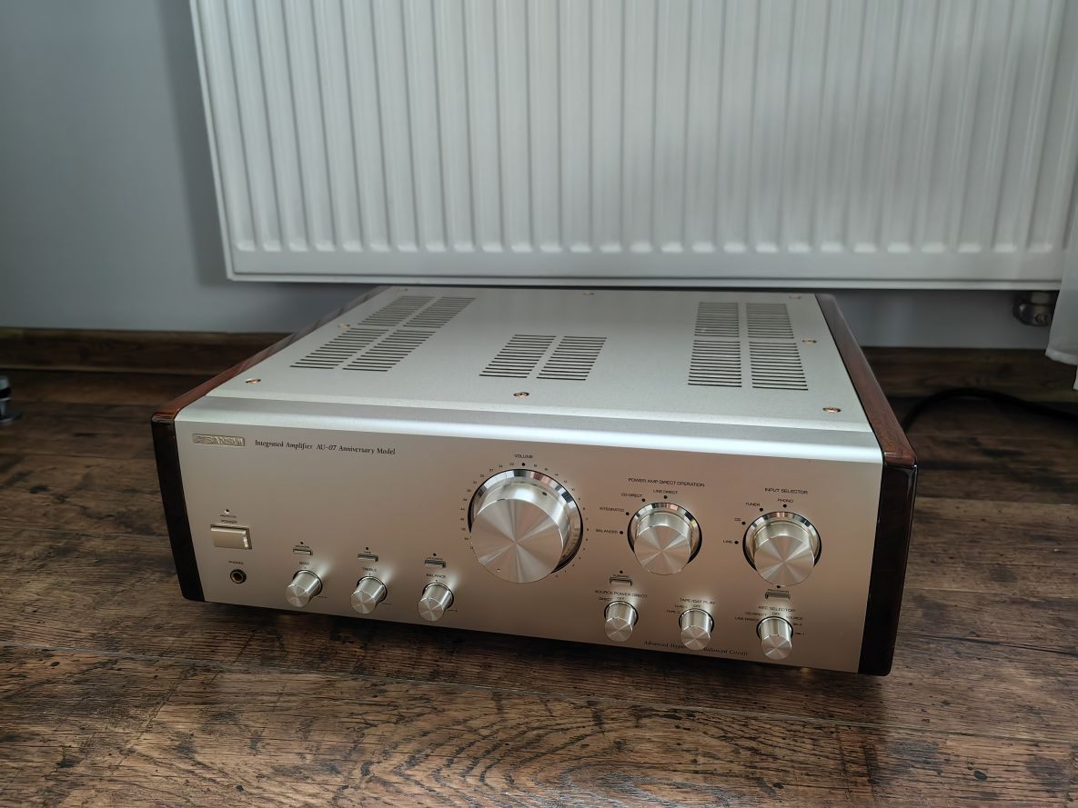

Czekam na ocenę właściciela sprzętu.  Sprawa jest ciekawa gdyż jest on w posiadaniu zrewitalizowanej w podobnym zakresie 907DR a ją naprawdę bardzo polubił więc teoretycznie 07 po prostu musi go oczarować żeby ją przebić 😀 Jedno jest pewne, usłyszy obie w stanie zbliżonym do zamysłu konstruktorów a to nie częste pod jednym dachem..

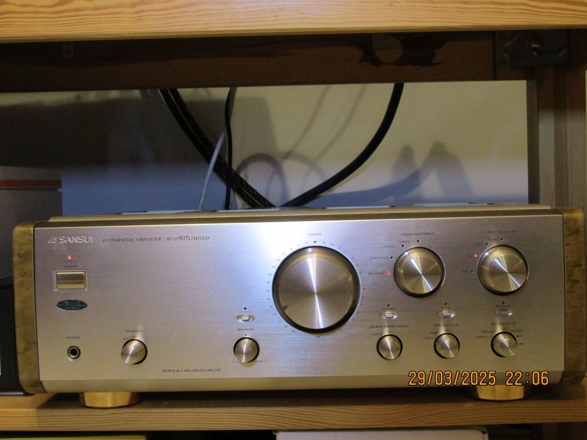

Już pisałem przy poprzedniej pracy - podziwiam Twoją wiedzę umiejętności i zacięcie . Sam przez wiele lat zajmowałem się renowacją starych drewnianych jachtów - biorąc pod uwagę pieniądze - raczej na poły hobbystycznie .Przy takiej renowacji , ktora opiera się na pasji nie weźmiesz kasy której warta jest ta praca . Natomiast musze się pochwalić ,ze nabyłem właśnie od Marka B . 907 Limited , w ktorej też oczywiście maczałeś palce - gra to cudnie , myślałem ,ze nie usłyszę różnicy z B2103 , ale słyszę .Teraz za plecami leci sobie Fourplay .Limited podoba mi sie bardziej 🙂
I to czarna , pokazywał mi też ten ostatni wzmacniacz lampowy Sansui - gdybym nie był statecznym panem 🙂 to bym się zakochał, tak pięknie wyglądał .

Dziś pierwsze prawdziwe słuchanie ale powiem jedno: masz x07 - świetnie bo nawet bez prac leje na łeb na szyję woększość rynku. Ale masz x07 po pracach Pawła - masz odbezpieczony w domu granat. Przepaść i tyle.
Teraz dopiero rozumiem skąd zachwyty nad au-07 .... ale rywalizacja z DRką dopiero w święta... będzie grono odsłuchowe i uszów kochani jak mrówków do oceny. A uszy zacne 😉
