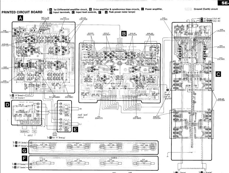

Z tego co wiem nie miała przeprowadzanych poważnych napraw i środek wygląda ok nie ma łatanych ścieżek przebarwień czy odbiegających wyglądem lutowań czy kalafonii.

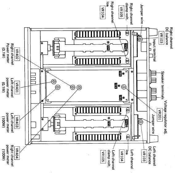

Dawno temu zwróciłem uwagę na radiatory prawa strona nawet bez obciążenia po czasie była
dużo bardziej ciepła id lewej . Przestudiowałem servisówke i kilka pytań do znajomego prowadzącego Service RTV w Świętochłowicach który twierdził zbyt wysoki prąd spoczynkowy
czy jakoś tak podpoił miernik i kręcił potencjometrem pod radiatorem na końcówce .
Potem sprawdził lewą i coś tam jeszcze przy kondensatorach to wszystko do cis śmiga idealnie bez ingerencji .Wcześniej przy takim jak opisałem teściku po maxi czasem było pstryk i cisza po 5do10
sek znowu się włączała termik na prawej odcinał w skrócie bo już nie pamiętam jak on to tłumaczył. A i pasty termo wymienił ale nie ruszał tranów na radiatorach.
Bądź co bądź teraz po włączeniu bez kolumn radiatory nie odbiegają temperaturą od siebie .

Soory, Janusz ale byłem poza zasiegiem,wzmak bez obciażenia na max to nie najlepszy pomysł.Spradziłem dziś 8,2 pod inny wzmakiem i to samo,odcina wysokie.Podłączyłem jedną 8,2 a do drugiego inną i ona gra ,a 8,2 nie przy wysterowniu prawie max,dzwięk czysty bez zniekształceń.Diabeł,włącz ten telefon potrzebuję pomocy,porady.

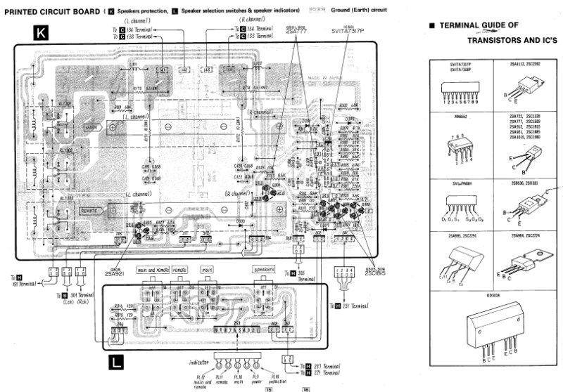

Tak fajnie ci się mówi przybliż nieco problem na pewno masz schematy zaznacz gdzie dokładnie szukać i jakie oporniki wlutować i ile to rozkręcania zaznacz na schemacie dokładne miejsce i płytkę .No i czy można to zrobić nie grzebiąc w tym zawodowo .

Można grzebać bez specjalnych umiejętności, tyle że po wymianie trzeba ponownie wyregulować prąd spoczynkowy i dc na wyjściu.Oporniki padaja na płytkach wejściowych,oznaczonych na schemacie litera A i sa to oporniki 119 131 123 134- te padają zawsze ,czasem jeszcze 135, oraz na tej samej płytce q104 i q103, kanały masz dwa więc w dwuch wymień to samo.Płytki znajduja się za tylnim panelem wzmacniacza, łatwo je zdemontowac,jedna śróbka od góry i 3 wtyczki dla każdej płytki.Skontroluj tez napięcia na złączach 211 i 212 przy płytce h, muszą wynosić 85v względem masy-obudowy

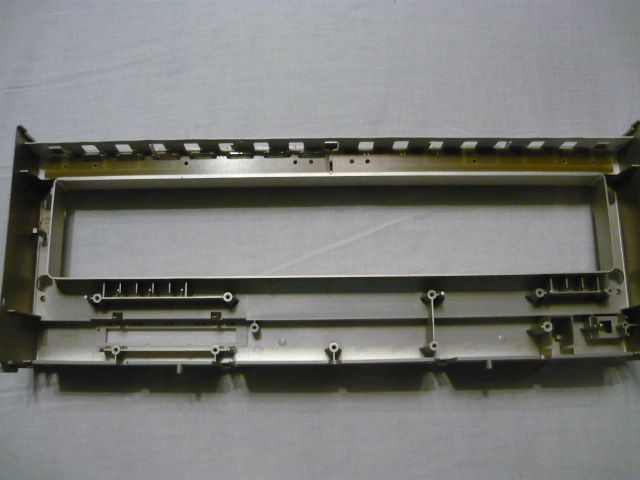

Witam. Tak wygląda napis po renowacjipost-32130-0-29930800-1315387442_thumb.jpg
Graty okazały się oryginalne - tylko luty były poprawiane. Brakuje boczków. Są u stolarza i jest problem. To nie jest fornir tylko tapeta na MDFie i lakier poliuretanowy. Ma trochę zabawy ale zrobi.

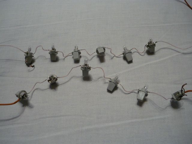

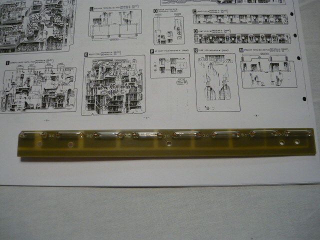

Trochę jeszcze mam zabawy. W Rosji zrobili podświetlenie chyba z lampek na choinkę :-) post-32130-0-76943000-1315406870_thumb.jpg
Zdemontowałem to i na podstawie serwisówki wykonałem odpowiednie płytki. W oryginale są połączone równolegle dwa łańcuszki po 4 żarówki. Niestety nie do zdobycia nawet zamienniki. Serwisówka podaje 51 V na żarówy, z pomiaru jest 63V. Zrobiłem 8 żarówek szeregowo 9V, 0,45 A. Mają niższe napięcie i super bżdżą na żółto. post-32130-0-06686900-1315407093_thumb.jpg
