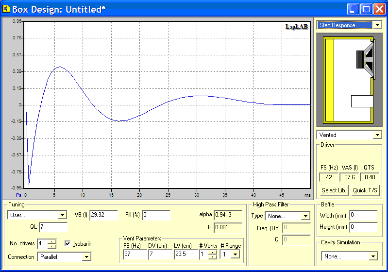

Głośniki mam ze sklepu kupione jakieś dwa lata temu i postanowiłem że zrobię subwoofer. Głośniki takie sprzedać trudno a wyrzucić szkoda.
Może by tak zastosować układ podwójny Push-pull.

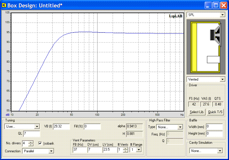

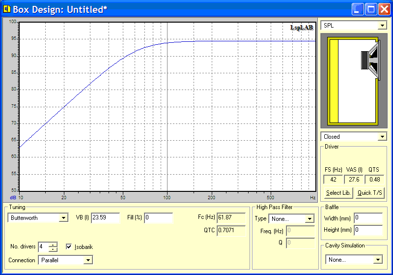

Czyli jeżeli dobrze odczytałem z pierwszej symulacji to obudowa typu basreflex powinna mieć prawie 30 litrów.Mam teraz tylko dylemat jak połączyć głośniki po dwa równolegle czy wszystkie szeregowo.
