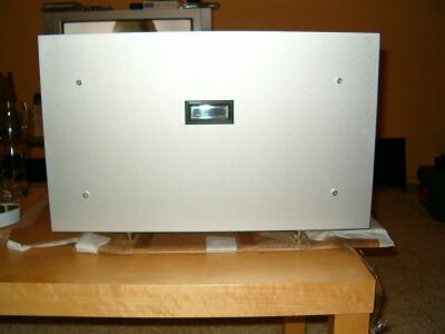

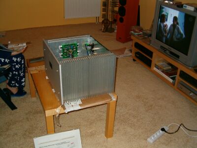

Prace rozpocząłem w Maju 2003 razem z kilkoma osobami z grupy.
W starych wątkach jest sporo informacji o naszej pracy
Dopiero dziś mogę powiedzieć, że dobiegły końca.
Czeka mnie i tak jeszcze troszke zmian ale kosmetycznych:
- pomalowanie wyswietlacza na kolor srebrny/bialy
- zmiana pokrywy z wersji czarnej na srebrna
Wyswietlacz to pomiar temperatury LCD kupiony w konradzie
z podswietleniem (biale).
Od razu uprzedzając pytania czołówka i pokrywa zostały zamówione
i zapłaciłem za nie wraz z kolcami 250 brutto (czołówka to szczotkowane aluminium 1cm)
Tutaj sa zdjęcia w lepszej rozdzielczości.
Dziękuję jar1 i kaviterowi oraz innym współgrupowiczom za wsparcie. Bez nich nie zrobiłbym tej konstrukcji.
[obrazekLUKASZ-86902_1.jpg] [obrazekLUKASZ-86902_2.jpg]

Faktycznie wygląda jak mały telewizor albo turystyczna lodówka.

Ale powiedz mi po co takie wielkie radiatory z każdej strony raptem na 4 tranzystory na kanał ?
Chyba tylko aby zblizyc się wizualnie do perwowzoru ? Bo innego uzasadnienia to z pewnością nie ma.
Ze znalezionych w sieci konstrukcji DIY innych amatorów widac, że chłopaki użyli co najmniej 10 IRF'ów na azdy kanał. A u ciebie tylko po 4-ry. To tak ma być czy jeszcze czegoś w tym pudle brakuje ? A jeśli nie to jakich tranzystorów użyłeś w końcówkach mocy ?
Aha i jakie zadanie ma spełniać ten wyświetlacz na płycie czołowej, pokazywać temperaturę ?
Pzdr
aha zapomniałem że przeglądałem alternatywne DIY pasy:
- eskwadrat
uzylem takie bo chcialem miec zapas. jar1 musial obnizyc prad
aby mial dobra temperature bo mial za maly radiator.
Ja mam 45 stopni - wiec kiedys tam moge wzmaka troszke rozbudowac
Wskaznik pokazuje temperature. W rzeczywistosci jak sie wlaczy wzmaka
wyglada ladniej. (niestety cyfrowka tego nie oddala)

a możeby pomyslec o zastosowaniu wskaźnika wychyłowego, którego niedoskonałości obudowy (krawędzi) moznaby zamaskować pięknie wykonanym pierścieniem z polerowanej stali ?
Jest taki wskaźnik z fajną skalą R-Y-G (czerw-żółt-ziel) w Contradzie nr art. 12 23 27-50
co prawda prostokątny, ale przecież pierścień możnaby wykonac w taki sposób że byłaby widoczna tylko górna część wskaźnika , patrz rys.
[obrazekLUKASZ-87161_1.jpg]
i efekt końcowy... (sory Adrian ze zrobiłem mały retusz).
Pzdr
[obrazekLUKASZ-87164_1.jpg]

nie zastosowalas dobrej skali
patrzylem na te wskazniki w conradzie i sa b. male
pi by sioe przydaly takie jakie sa w macintoshu lub tfu.. Technicsie
Dlatego chcialem cos wstawic i zdecydowalem sie na pomiar temperatury

jak zrobisz mi taki wskaznik w takiej wielkosci do 100 PLN
to go biore :-)))
zauwaz , ze ja swojego pomaluje na bialo/srebrno i w rzeczywistosci podswietlony wyglada inaczej
na zdjeciu nic nie widac.

Jeszcze jedno zdjecie po pomalowaniu wyswietlacza
jak sie okazalo w dzien cyfry wyswietlacza sa praktycnzie
niedwidoczne pod duzym katem.
pozostaje wymiana na model LED.
[obrazekLUKASZ-88374_1.jpg]
