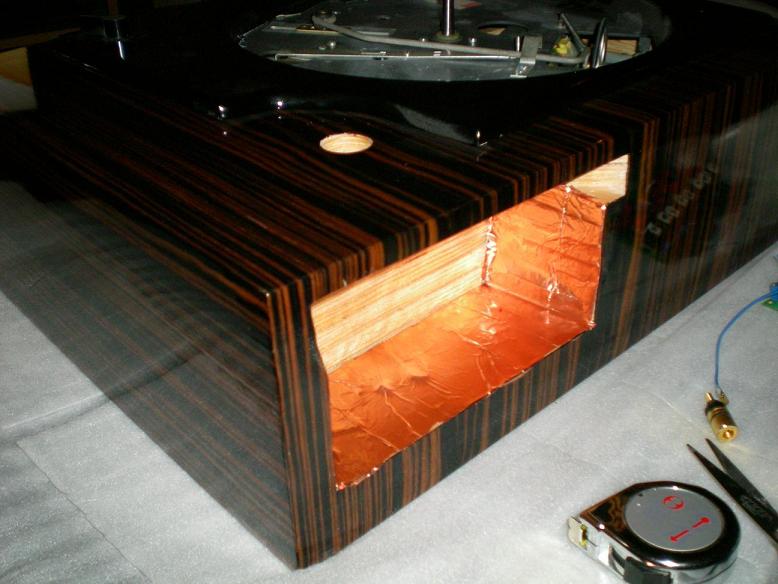

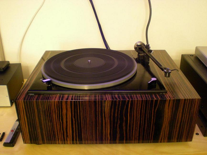

Ja natomiast polecam wersję hardcorową.
Fakt, mogłem jeszcze wyprowadzić bezpośrednio przewody i dopiero wtyki do preampu liniowego ale w tym momencie nie jest to chyba jakieś straszliwe.
Pomiary przewodów:
1. Cordial CMK222 na odcinku 240cm (2 żyły w ekranie)>> pojemność między żyłami - 136pF czyli 56,6pF/m
2. Przewód bardzo mocno skręcony z 2 żył na odcinku 90cm >> 68pF czyli 75pF/m
3. Dwa takie przewody jak w punkcie 2 skręcone ze sobą na odcinku 90cm >> 22pF czyli 24pF/m. Do pomiaru wziąłem tutaj 2 żyły po jednej z każdego przewodu.
K
Zmierzyłem.
Kiedyś mierzyłem też solidne audiofilskie wtyki ... te miały kilkanaście pF ... ale jak wyglądały za to :-).
K
