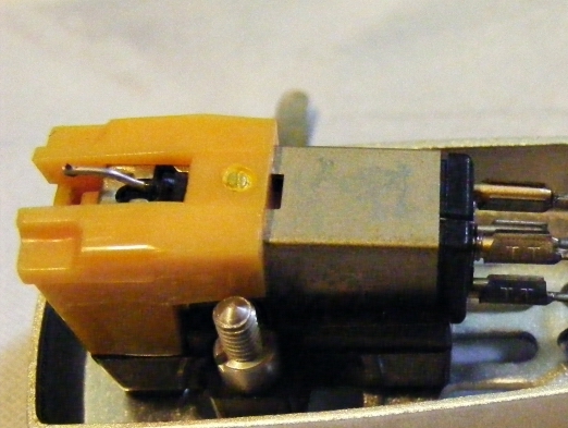

conri
14 Lut 2010, 18:19 Panowie , przede wszystkim to igła od tej AT 70/71/72 do wymiany,
Cantliever zgięty i on pewnie przyczyną szumu z tarcia igły nie w zapisie
możesz to bardziej sprostować ?
https://www.audiostereo.pl/topic/61709-unikatowy-gramofon/#findComment-1582567
A co powiecie na tą:
https://www.audiostereo.pl/topic/61709-unikatowy-gramofon/#findComment-1582582
"sprostować" się nie da:)
Ale porównaj fason wspornika .W twojej igle jest wyraźnie zgięty w ok.1/2 długości.
Natomiast oryginalny dobry jest prosty jedynie w miejscu stylu ostrza jest spłaszczony,
Poszukaj w necie zdjęcia w powiększeniu wspornika z ostrzem,a zobaczysz w czym tkwi wada,

Może te fotki unaocznią wadę
https://www.audiostereo.pl/topic/61709-unikatowy-gramofon/#findComment-1582842
https://www.audiostereo.pl/topic/61709-unikatowy-gramofon/#findComment-1582843
Pozostaje mi wymienić igłe, Co sądzicie o tej w/w ?:
