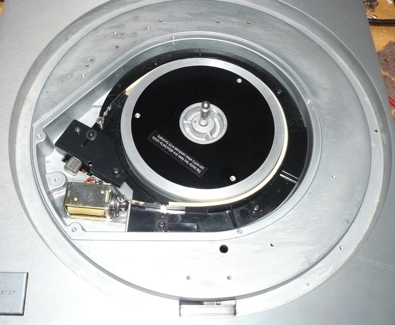

Silnik i centrum sterowania napędem.
Hamowanie z 78 obr/min jest tak szybkie, że powoduje obrót całego napedu o kilkanaście stopni!

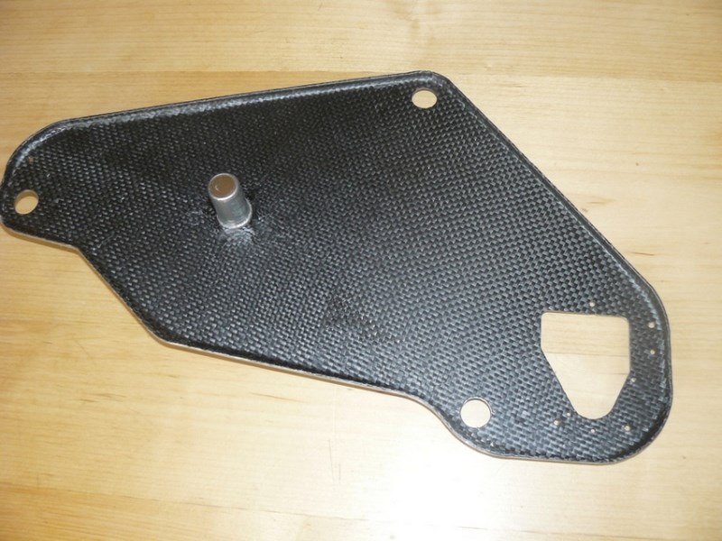

Przykład usztywnienionego i wytłumionego przezemnie subplatera do TD160:
