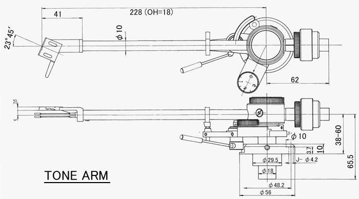

czy mogli byście umieścić w tym wątku linki do danych technicznych różnych ramion, coś takiego jak np. ten rysunek ramienia jelco.
Interesują mnie otworowania podstaw pod różnego typu ramiona ,zresztą może komuś w przyszłości się to przyda.
na stronie acoustic signature jest np. zdjęcie podstawy pod ramię jelco , kuzma, linn czy jest to jakiś standard ?
mając powyższy rysunek wynikałoby ze każde z tych ramion ma średnice 18mm.
o ile większy jest otwór pod ramie regi?

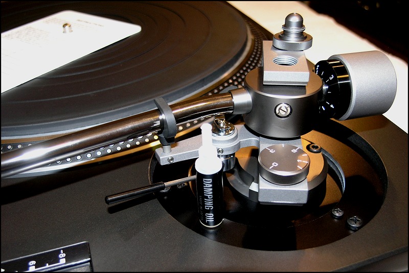

jelco 750d,a to czarne to też jejco 370h

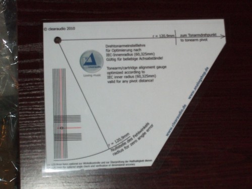

znalazłem w necie szablon(+ potwierdzenie od osoby posiadającej ramie clearaudio ) i niestety
czeka mnie przeróbka podstawy :(
wyraźnie widać że otwór w podstawie winien wynosić 25mm ,a nie 18mm o ilość mikronów w plus lub minus tego pomiaru narazie nie wnikam ,będzie ramię -będzie otwór.

oto szablon clearaudio- jaki jest wszyscy widzą ,jednak jak za kwotę która wołają za swe ramiona szablonik jest marniutki, może nie powinienem narzekać bo pro ject do perspectiva dodawał tekturkę nielaminowaną i suma sumarum "alien"do ramion projecta był lepszy-zdecydowanie.
nie zaprzeczę wkładka "zagrała"od pierwszego "kopnięcia" jednak ile można wyciągnąć z ustawień pokazał szablon -doktora-
kurcze to powinien być obowiązkowy element dzisiaj sprzedawanego gramofonu.

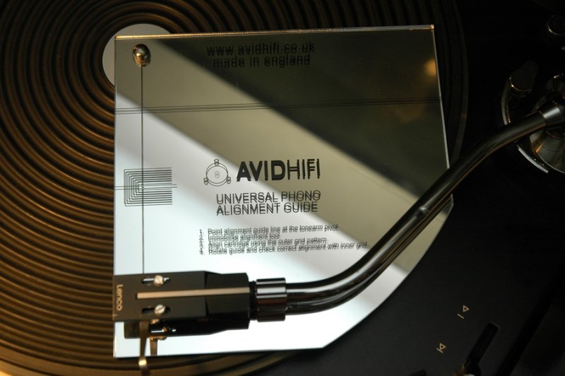

a co powiedzie o czyms takim :
Avid Universal Mirrored Alignment Tool

Precyzja takiego protraktora, jak ten Avid'a z linku, jest dość ograniczona. Wiele zależy od tego, jak dokładnie zdołasz wycelować jedną z jego krawędzi (w tym konkretnym przypadku akurat tą, która jest cześciowo schowana za belką ramienia) w pivot ramienia. Uniwersalność takich protraktorów jest podobnie ograniczona, bo jak przypuszczam pozwala on na kalibrowanie tylko i wyłącznie ramion o takiej długości efektywnej jak to na zdjęciu. Zmienisz gramofon albo tylko ramię gramofonowe na inne i...szukasz nowego protraktora. I tak "dookoła Wojtek".

Jest napisane w opisie aukcji,ze jest uniwersalny do roznych wkladek oraz ramion.
Made in England takze "for sjur" mozna zaufac...

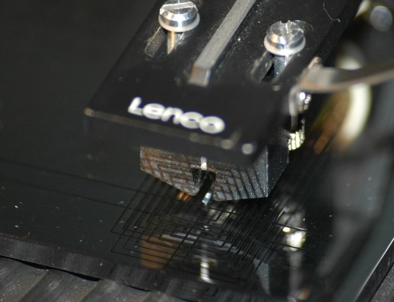

Avid dojechał. okazuje się, że jest z plexi, ale wykonanie nie budzi zastrzeżeń, dopóki nie weźmie się go do ręki wygląda jak szkło, jest równiutki i można się przeglądać :) w zasadzie to nawet dobrze, że to plexa bo żeby wcisnąć go na szpindel w lenco musiałem trochę poszerzyć otwór, szkło bym tylko poharatał. po założeniu szablonu na szpindel wziąłem do ręki latarkę i zacząłem się temu przyglądać z igłą ustawioną na punkcie. i.... wkurzyło mnie to bo przez to lustereczko wszystko mi się mieszało, nie wiedziałem na co patrzeć odbicia się nakładały, uznałem w końcu, że zakup zupełnie nietrafiony, schowałem do koperty i odłożyłem na półkę.
wczoraj justowałem denona dl 103 i postanowiłem dać avidowi jeszcze jedną szansę. tym razem olałem latarkę i wziąłem halogenową lampkę. zacząłem się temu przyglądać, przyzwyczajać i wypatrywać. i okazało się, że takie lustereczko to ŚWIETNA RZECZ! nadrukowane linie nakładają się z obrysem body wkładki, dzięki temu można baaardzo dokładnie ustawić wkladkę zarówno w poziomie jak i w pionie. trzeba się tylko nauczyć dobrze oświetlać szablon i wiedzieć na co patrzeć.
polecam ustrojstwo!
lub jak ktoś na forum pisał: wydrukować na folii przezroczystej szablon z rcm i nakleić na lusterko. jedyny problem to wywiercenie dziury na szpindel.

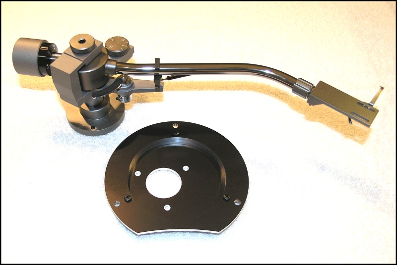

wyszła mi pewna sprawa więc mam pytanie do posiadaczy ramion regi
w zasadzie chodzi mi o modele rb 700 i rb 1000 jednak w stosunku do innych modeli różnic być nie powinno-a może?
no więc:
1. jakie jest pełne otworowanie pod ramiona rb700 i 1000? + 3 otwory podtrzymujące ramię
chodziło by mi o takie informacje jak na -pomocniku- lina z początku wątku
i pytanie drugie nie mniej dla mnie ważne , wiąże się to z budową platformy do ramienia regi dającej pełną możliwość regulacji vta
2. jaka jest wysokość między górnym brzegiem talerza ,a podstawą ramienia czy jak kto woli płyty do której to ramie jest mocowane?
