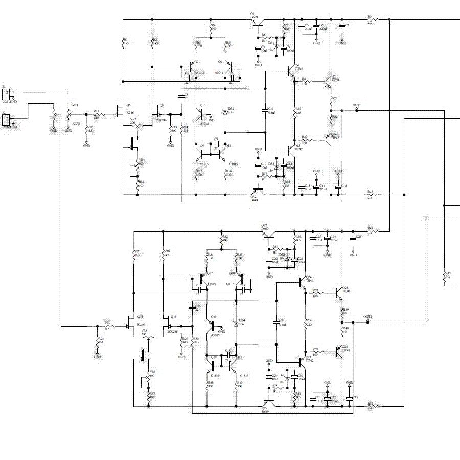

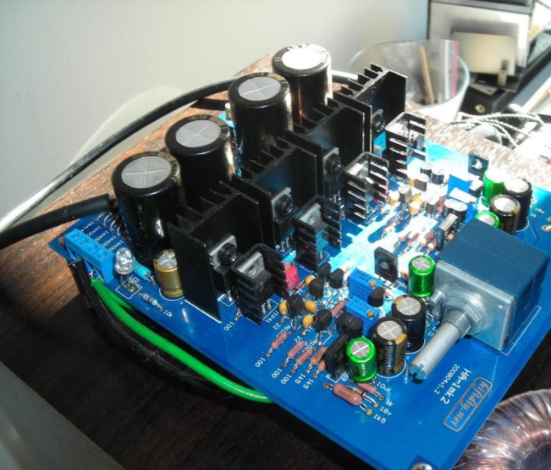

Cześć, mój gra z AKG K272HD. Z góry zaznaczam iż czeka cie parowanie 2SK246, najlepiej kupić 25 sztuk choć potrzeba tylko 6 a w paczce od sprzedającego otrzymasz tylko 10.

Hmmm, 160 złoty to tylko cena samego wzmaka, ja z przesyłką zapłaciłem 230,15 z Chin. Dodatkowo koszt "audiofilskiego" trafa w granicach 140-160 i obudowa jakieś 150. Wychodzi DUŻO.
TESTY:
3 x CD Technics: SL-PS 90 , SL-PS770D, SL-PS 670A
3 x CD Pioneer: PD-7700, PD-6700, PD-S501
Sound Card: Asus Sonar DX, RealTek ALC889A 8-kanałowy (7.1) - High Definition Audio.
Słuchawki: AKG K272HD, Koss PortaPro, Technics RP-F600, PHILIPS SHP9000.
Headamp Panda, AVT2850 w wersji standardowej, forumowy LME49600, Soha II .
Testy jeszcze niezakończone. Na dzień dzisiejszy …..
1 . Panda + AKG K272HD + SL-PS 90 od klasyki, Chilli, Jazz, Soul do lekkiej elektronicznej.
2 . Panda + PHILIPS SHP9000/Koss PortaPro rock, metal vs. forumowy LME49600.
Problemy: Największy to ustawienie offsetu, choć po części były winny transformator, 2x17 V/1,02A tak naprawdę to 1x17,3 oraz 1x17,8. Bardzo gorące TIP 41, 42 montowane z dużymi radiatorami, pozostałe TIP`y lekko ciepłe. Brak brumu, szumów, pod tym względem jest OK.
pytalem sprzedajacego co to jest i jak to sie sprawuje i nic nie potrafil o nim powiedziec, tylko wyslal mailem schemat. wyglada to calkiem niezle i komponenty tez dobre. nie wiem tylko czy na pewno poradzi sobie z k702. sprzedawca pisze w aukcji, ze nawet takie wymagajace k1000 brzmia dobrze.

Typowy zamiennik to BD243/244 ale mozna wsadzic cokolwiek co ma kilkanascie wat odpowiednie napiecie i min 1A. Dobre by byly jakies poazdne sterujace od koncowek mocy bo te tipy czy BD to tanie smieci.
Zmieniajac zenerke mozna pobawic sie pradem spoczynkowym a takze wstawic mosfety na wyjsciu.
Uklad jest praktycznie zbierzny z sysasymem wiec jak ktos go ma to moze podlaczyc sluchawki bezposrednio i nie bawic sie w drugi taki sam z napisem ze niby tylko do sluchawek.
