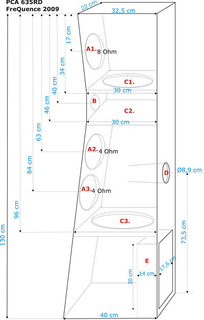

A: ScanSpeak illuminator 18WU/4741T00 & 8741T00
Ydre diameter: 184 mm
Undersænkning: 6 mm
Gennemgående hul: 160 mm
B: ScanSpeak illuminator R3004
Ydre diameter: 104,5 mm
Undersænkning: 6 mm
Gennemgående hul: 83 mm
C: Afstivninger
For afstivningerne gælder det at der skal være så meget hul igennem som muligt. Dog minimum 2 cm gods på det smalleste punkt. Hullerne behøver ikke være ovale, men kan, optimalt for luft gennemstrømning, være rektangulære som på billederne længere oppe.
D: Port
Her benyttes justerbar port. Vi anbefaler at længden låses 22 cm, men der er som sagt mulighed for justering efter smag og behag. Kortere port giver højere tuning og længere port dybere tuning, men også varmere basgengivelse.

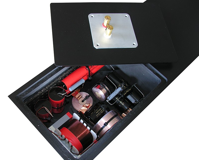

E: Delefilter kammer
Her monterer vi alt elektronikken. Det går at vi let kan komme til at opgradere og tilpasse lyden, uden at skulle pille ved enhederne. På pladen der lukker hullet til delefilteret, monteres terminalerne og her vil alt andet end WBT være en synd:)

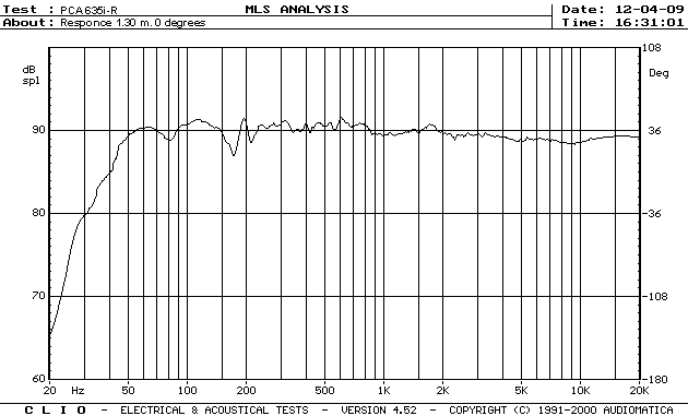

Responsen er efter bogen. Vi målte på 1.30 meter i stedet for de vanlige en meter grundet højttalerens udformning. Lytte afstand er typisk 3-5 meter på denne størrelse højttaler. Typisk - og som det bør være, falder de høje toner før de lave når man kommer på afstand - især når der, som her, måles over større afstand end normalt. Du kender det måske fra koncerten hvor man bagerst hører bassen markant og forrest er ved at få ørerne blæst af af mellemtone og diskant.
Afstemningen her med det naturlige fald er givetvis med til at få den tonale gengivelse til at lyde så utrolig organisk som den gør. Stemmer skilles let fra instrumenter selv i komplekse stykker musik og ACDC's Thunder stroke er ikke blot en lang metallisk tone når der synges igennem, men let forståelig tekst. (Der er mulighed for at løfte toppen fra 2400 Hz og opefter med ½ dB via ændring af serie modstanden 3.9 Ohm til eksempelvis 3.3 Ohm).

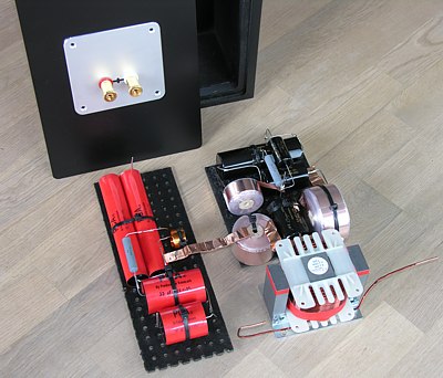

Stykliste - højttaler sæt (stereo):
2 x R3004 illuminator (versionen med kløver form i midten)
2 x 18WU 8 Ohm Illuminator
4 x 18WU 4 Ohm Illuminator
5 x bitumen/tekstil dæmpning (Placeres uden på bitumen/tekstil måtterne)
6 x MDM3 dæmpning
2 x akustisk ventil kit Ø5
2 x WBT terminalsæt (monteret på alu plade)
48 x sorte skruer (umb)
2 x Refleksport Ø85 justerbar
2 x akustisk ventil materiale Ø5. (Stof + skum)
6 x PCA intern kabel (6 meter)
2 x Mundorf Supreme 0.22 µF 800 VDC
2 x Mundorf Supreme 4.70 µF 800 VDC
2 x Mundorf Supreme 8.20 µF 800 VDC
2 x Mundorf Supreme 6.80 µF 800 VDC
2 x Mundorf CFC 16 0.27 mH
2 x Mundorf CFC 14 0.56 mH
2 x Mundorf CFC 14 1.80 mH
2 x PCA 33.00 µF
2 x PCA 47.00 µF
4 x PCA 75.0 µF
2 x PCA 0.56 mH Ø0,7
2 x PCA 39.0 Ω 1% metal film 15W (Vigtigt: Min. 15W)
2 x PCA 3.90 Ω 1% metal film 15W (3,3 Ohm hvis du grundet varmt klingende anlæg, skulle ønske at løfte toppen er en reel mulighed)
2 x PCA 15.0 Ω 1% metal film
2 x Mundorf Trafo 8.20 mH 0.20 Ohm
