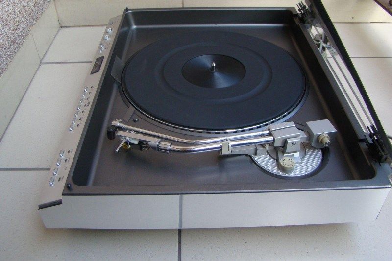

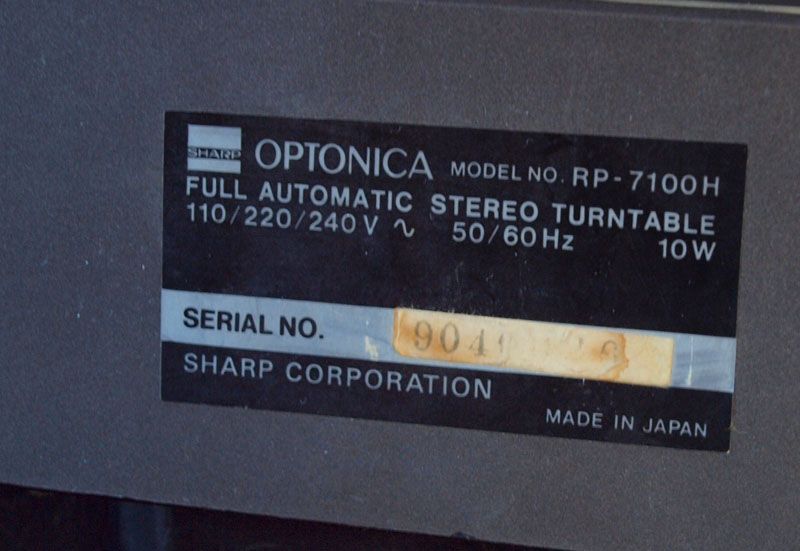

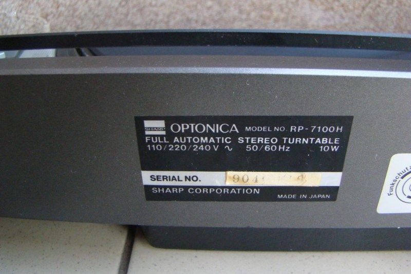

Jednak będzie o tym, jakiego gramofonu NIE kupować z aktualnych aukcji. Jest to optonica RP7100 sprzedawca ebutik
Wypytałem o niego dodatkowo mailem, otrzymałem zapewnienie, że wszystko działa i wygląd jest doskonały.
Gramofon kupiłem, dostawa trwała 27 dni, posiadałem w domu 3 dni.
Był niesprawny. Nie wykrywał początku płyty, ani żadnych utworów, próby przesunięcia ramienia na nagrania bliższe środkowi płyty (niezależnie czy automatycznie czy ręcznie) powodowały niszczenie płyty- za nisko ustawiona winda.
Ja dostałem go z nieoryginalnym headshellem (oryginał jest teraz na wyposażeniu bo sprzedający go później dokupił na allegro). Ale testowałem go z oryginałem, który posiadam z RP5100 i nic to nie pomogło.
Okleiny boków "przybyły" w czasie pomiędzy zapłatą a wysyłką, na zdjęciach z aukcji ich nie było. Nie kupiłbym tego. Nie interesuje mnie tuning tylko oryginał.
Gramofon posiada:
1. poważny luz (poziomy) pomiędzy ramieniem sterującym i właściwym ramieniem z wkładką.
2. poważny luz (we wszystkich kierunkach) łożyskowania całego zespołu ramion (!!!!)
3. niewłaściwą (za małą) wysokość podnoszenia windy
4. automatyka ruchu ramienia pracuje bardzo głośno. zapewniam, że tak nie powinno być, wymaga przeglądu.

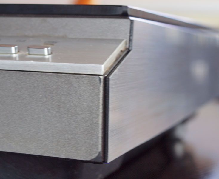

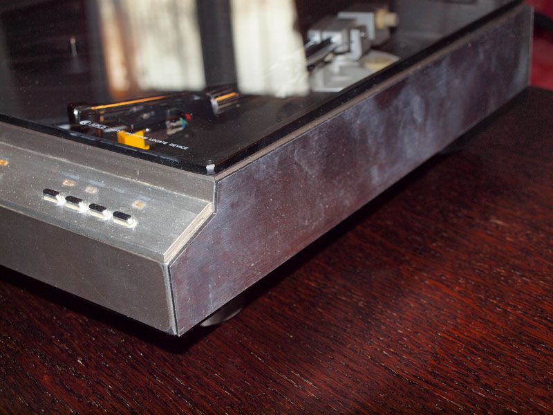

5. fatalny wygląd z powodu próby maskowania zniszczenia obudowy (chociaż przyznam, że oklejenie boków jest wykonane bardzo dokładnie, jak fabrycznie i jeśli ktoś by nie wiedział co chce kupić, to jest ok).
Jedyne co działa w nim prawidłowo to napęd- zarówno w trybie quartz jak i na manualu, natomiast do odtwarzania płyt się nie nadaje w żadnym trybie- ani manual ani automat. W tej chwili płyty niszczy.
W tym stanie jest wart 200- 300 zł max.
W żadnym wypadku ten gramofon nie powinien być wystawiany jako sprawny "w bardzo dobrym stanie". Nie ma w nim nic bardzo dobrego.
Sprzedawca jest o tyle uczciwy, że zwrócił pieniądze i pokrył koszty wysyłki w obie strony i tylko dlatego otrzymał ode mnie neutralny komentarz.
Oczywiście ja może się nie znam, albo sprzęt mógł być naprawiony, chociaż wątpię czy jest to możliwe w 2 dni od zwrotu do powtórnego wystawienia aukcji. Dlatego ewentualnych nabywców zachęcam do szczegółowego wypytania sprzedawcy i zachowania jego odpowiedzi.

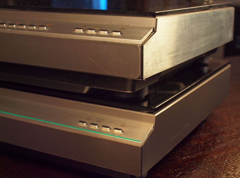

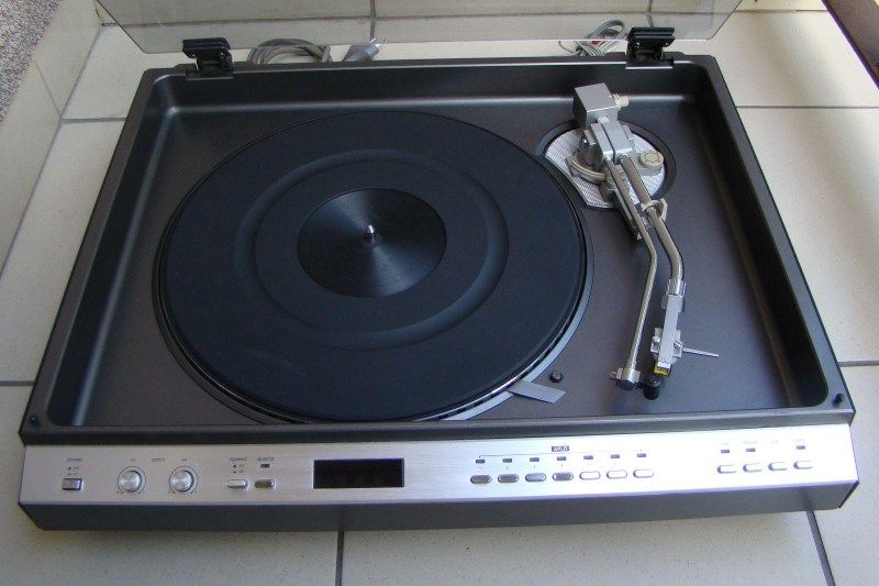

Zdjęcie, na którym są 2 gramofony przedstawia na górze jak nie powinno być, ten na dole to mój 5100, w oryginale. Pozostałe- to fotki przedmiotu o którym mowa.
Sorry za zamieszanie- powyższy post jest mój i konto JPO Janusz także. Założyłem je pomyłkowo rok temu, bo zapomniałem, ze rejestrowałem się wcześniej w 2010 r. A teraz przypadkiem na tym nowym koncie napisałem posta.
Oczywiście co do jego treści- podpisuję się, wszystko prawda.
Ja go kupiłem za 999 i nie miał wtedy headshella oryginalnego. Sprzedawca dokupił go na all za 170 zł i podwyższył cenę o 200.
Moją recenzję dostał wcześniej mailem z sugestią, aby nie sprzedawać jako sprawny. Zignorowali to- musiałem zatem napisać w komentarzu prawdę, aby inny hobbysta się nie oszukał. Ale grzecznie podziękowano mi za zainteresowanie negatywem. Śmieszni ludzie, mi negatyw nie zaszkodzi, nic nie sprzedaję. Tylko sobie wystawili świadectwo...

Temat powraca, bo powrócił mój "przyjaciel" optonica rp 7100
Jest następny naciągnięty klient. Kolejny "uszczęśliwiony" kolekcjoner.
"Firma" ebutik z allegro za chwilę zostanie wpisana przeze mnie na czarną listę w odpowiednim temacie. Nie zrobiłem tego wcześniej, bo zwrócili pieniądze wraz z kosztem transportu. Uważałem, że umieszczenie ich w temacie "OSZUŚCI" byłoby krzywdzące.
Ale jak widzę zignorowali wiedzę, jaką im gratis wypisałem. Tym razem sprzedali ten gramofon chyba poza allegro, bo dość systematycznie kontroluję temat (szukam kolekcjonerskiego RP7100 lub 9100).
Jest to na 100% egzemplarz, który zrecenzowałem powyżej. Nie ma na świecie drugiej sztuki z tak wyklejonymi bokami.
Nie kosztuje już 1200 zł, ale 800. Moja wycena- max 250- 300 zł dla fana "złotej rączki". A może mniej? Sam już bym go chyba poniżej 200 zł rozpatrywał, bo jak dla mnie trzeba usunąć okleiny boków i polakierować całą obudowę.
Być może jest już nieco poprawiony technicznie- u mnie niszczył płyty, nie dyskwalifikuję go nie testując. Zalecam chętnemu wypytać o luzy ramienia.
Ostrożność przy tym sprzęcie.
No trochę ma na koncie podróży.
Japonia- zapewne Niemcy- ze śmietnika uratowała go pseudofirma ebutik, potem ja pod Warszawą, powrót do sprzedawcy, nowy nabywca. Właścicieli będzie jeszcze kilku, nikt go nie naprawi, będzie coraz tańszy i.......
może wreszcie nastąpi to na co wszyscy czekamy- recykling. Albo honorowe dawstwo organów połączone z końcem istnienia, bo śmierć techniczną to ten sprzęt ma już raczej za sobą.
