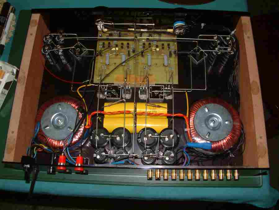

Gość Arek__45
>>>>>No właśnie, przecież zasilacz w dobrym lampiaku to prawie kondycjoner, a nie można takie cóś dać w tranzystorowym ? Można, ale 3/4 objętości wzmacniacza to byłby zasilacz, a komu z konstruktorów znanych i uznanych się chce coś takiego wyczyniać, przecież kumple nie mieli by brania kabli, no nie :)<<<<<<
...alez mozna....
>Grzegorz7 > że takie dławiki byłyby obrzydliwie nieekonomiczne. . .<
Może nieco większe, ale nie obrzydliwie wielkie :) Moc jest mocą ciągniętą z zasilacza i porównywalna dla obu technik. Wystarczy policzyć.
