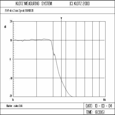

Chodzi o zademonstrowanie, że podejście '' +- 300Hz przy strojeniu zwrotnicy 4 rzędu'' nie da nam ''zadowalającego efektu''. To tylko chce wykazać - zakwestionowano moje 8 dB ,więc wykażę je doświadczalnie,
Przy budowie zwrotnicy byłem troche ''złośliwy'' wobec igoda, ponieważ zastosowałem najlepszy dla siebie wariant, a mianowicie cewki taśmowe. Oczywiście nie były one pojedyńcze - wartiści składałem nawet z 5 cewek.
Jakoś sobie te wykresy można złożyć i wyrysować sumaryczną krzywą.
[obrazekLUKASZ-98747_1.jpg] [obrazekLUKASZ-98747_2.jpg]

Ja nie zrobilem symulacji . Mój pomiar jest na rzeczywistych filtrach i na rzeczywistych głośnikach.
ad 1. skrót myślowy z mojej strony...Nie zdejmowałem ciśnienia z głośników- wykresy prezentowane na rysunkach są wykresami napięć jakie na nich sie odkładają. Juz rozumiesz dlaczego tak napisałem? Nie miałem możliwości dodać tych przebiegów na jednym wykresie. wejście do analizatora mam jedno.To jest teraz chyba jasne.
no i dalej cyt ...
Masz powyzej kolejna symulacje ktora pokazuje, ze sie mylisz a ty dalej idziesz w zaparte...
To nie ja idę w zaparte , to prawa fizyki - masz konkretny pomiar z żywej zwrotnicy i z żywego głośnika.
Przyjąłem twoje wartości na symulacji i przeniosłem je na żywa tkankę. Jest to doświadzenie i nic więcej......
Zbuduj , pomierz, zobacz. Nie przekonałem ciebie - trudno - zapraszam do siebie , może jeśli zobaczysz naocznie....
Oczywiście zgadzam sie z tobą że najlepszą metoda byłoby dodawać obie charakterystyki wektorowo - mam tego świadomość.
Najlepiej byłoby zdjąc charakterystykę w komorze za pomocą zestawu z mikrofonem pomiarowym i mielibyśmy pełny obraz . Może to ktoś zrobi? Ale na Boga nie symulacje z komputera.

a myslisz ze ja co zamiescilem? jest to rzeczywisty pomiar glosnikow wykonany skalibrowanym systemem pomiarowym a nie jakims urzadzonkiem firmy klotz ktore nawet nie mierzy fazy. symulacja zwrotnicy w programie jest na 95% zgodna z tym co wyjdzie po zbudowaniu zwrotnicy. proponuje ci zebys swiadomie zbudowal choc jeden zestaw glosnikowy i wtedy sie wypowiedzial w tym temacie. i daj sobie spokoj ze wzorami z ksiazki, one nie maja nic wspolnego z prawidlowym projektowaniem zwrotnic.

To mają być rzeczywiste charakterystyki???
Świetne masz głośniki, charakterystyka jest prawie liniowa.
A może to tylko wygładzanie 1/2 oktawy?
Nie, raczej jedna 1 oktawa.
Wytykasz mgrzemow, że zrobił teoretyczne symulacje, a sam zrobiłeś to samo jakimś pseudo profesjonalnym programem, który maksymalnie wyidealizował charakterystyki i zapewne dodajesz je wektorowo (a gdzie faza?).
"Najlepiej byłoby zdjąc charakterystykę w komorze za pomocą zestawu z mikrofonem pomiarowym i mielibyśmy pełny obraz . Może to ktoś zrobi?"
To właśnie zrobię, charakterystyki TC120-ki i 5k4211 w drodze. To będzie Twój ostateczny koniec.
