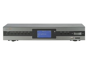

Nie znam tych urządzeń, ale w salonie trochę po macoszemu traktowałem tuner internetowy Block IR100. Recenzowany był w HiFi Choice bodajże 5/2010. To dużo droższa propozycja, bo kosztuje 2200pln. Jednak jak już podłączyłem sprzęt szybko się z nim zaprzyjaźniłem - efekt: czarna sztuka w moim pokoju :)
Interfejs jest czytelny, obsługa wręcz intuicyjna. Jak kolega powyżej napisał głównym ograniczeniem jest jakość w jakiej nadaje dana stacja. Samo urządzenie jako źródło jest bardzo dobrej jakości, łączy się z serwisem Reciva.com. Stacje można szukać po gatunku, lokalizacji i oczywiście manualnie wpisując nazwę lub jej część. Samych stacji jest chyba ok 20000, więc jest w czym wybierać.
Z internetem można się łączyć po kablu jak i przez WiFi. I tu miłe zaskoczenie - w salonie z laptopem mam problemy z zasięgiem, bo router stoi na drugiej ścianie budynku odległej o 20m (po drodze kilka ścian), a tuner pokazywał w menu 50-55% "WiFi Strenght", wszystko działało sprawnie.
A jak padnie Ci internet, zawsze możesz skorzystać z wbudowanego tunera RDS :)

Ma także funkcję nagrywania na pamięci USB i odtwarzania plików muzycznych z sieci / USB.
