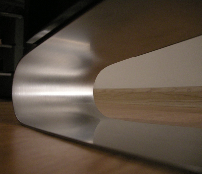

ja zaproponuję gotowca :) Bardzo dobre micro monitorki JVC na 8cm full range. Te na zdjęciu już po renowacji i dodaniu "stopy" która idealnie sprawdza się na małym biurku przez podniesienie 5cm nad powierzchnię blatu i lekkie podgięcie w stronę słuchacza.
