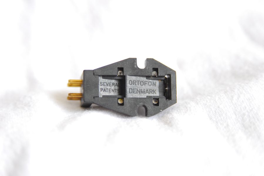

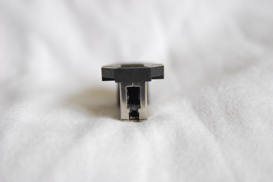

zwracam się z prośbą o identyfikację niniejszej wkładki - jaki to model, parametry, jaka igłę do niej szukać ...i czy warto :-)

Dziękuję za odpowiedzi,
No tak, zdania są podzielone :-)
Kolor jest srebrny, to jakiś nalot złotawy i na zdjęciu wyszedł bardziej.
Czy idzie dojść bez igły jaki to model i jaka konkretnie igła do niego?
Tych vms-ów np. jest trochę..
Jeśli obudowa jest srebrna to jac660 ma rację. To VMS, moim zdaniem VMS20. Chociaż być może wkładka była rzeczywiście ta sama, a tylko igły się zmieniały.
Jeśli chodzi o dźwięk to moim zdaniem jest to jedna z najlepszych wkładek MM, jakie słyszałem (z igłą 20). Na zachodnich forach twierdzą, że razem z Shurem V15 stanowiły top MM. Ale i tak trzeba samemu posłuchać :-)
Ja w każdym razie jestem bardzo z niej zadowolony.
