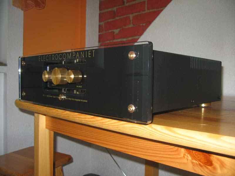

Ja pisząc "szkło na panel" miałem na myśli te obudowy EC gdzie ewidentnie jest dokręcenie szkalnego frontu jak niżej:
w sumie nigdy tego nie widziałem na żywo w electrocompaniecie i polegałem na fotkach w necie, a dopiero teraz otwieracie mi oczy to jest faktycznie normalna doklejka szkła do metalu (przynajmniej na tych powyższych fotkach) - koniecznie muszę to zobaczyć z profilu ale to chyba już na "audioszole"
Jeśli chodzi o frontpanel Electrocompaniet'a , to został on wykonany z akrylu na którym od strony wewnętrznej ( urządzenia ) namalowano napisy i oznakowania w kolorze złotym a następnie został on z tej samej strony pomalowany na kolor czarny.
Panel jest dokręcony do obudowy na której nie ma żadnych znaków i napisów. Miejsce wyświetlacza jest niemalowane ( przezroczyste ).

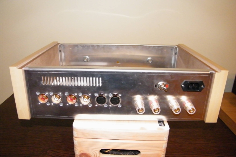

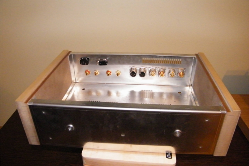

obudowę prawie już mam tzn. posiadam chasis (pięknie gięte i cięte laserowo - wyk. "tomant"), boczki drewniane (wyk. "marko3T" na zlecenie "tomanta"), panel czołowy plus płyta wierzchnia cały czas robi "tomant" - aluminium szkiełkowane i anodowane
...ale ponieważ rok czasu mu to już zajmuje a mnie się nie chce czekać, postanowiłem zrobić sobie alternatywne wykończenie. Wczoraj przesłał mi rysunki wykonawcze więc nie pozostaje mi nic innego jak tylko udać się do firmy reklamowej - tną szkło, plastiki najróżniejsze i gną je - jak to firma reklamowa - więc nie przewiduję jakichkolwiek problemów - no może poza ceną i czasem realizacji bo to jednostkowe zamówienie. Pozwolę się w najbliższym czasie pochwalić postępami prac. Tomanta mimo wszystko polecam jeśli ktoś chce robić obudowę z aluminium. Jakość jest bez zarzutu, a termin i cena - bez komentarza.
