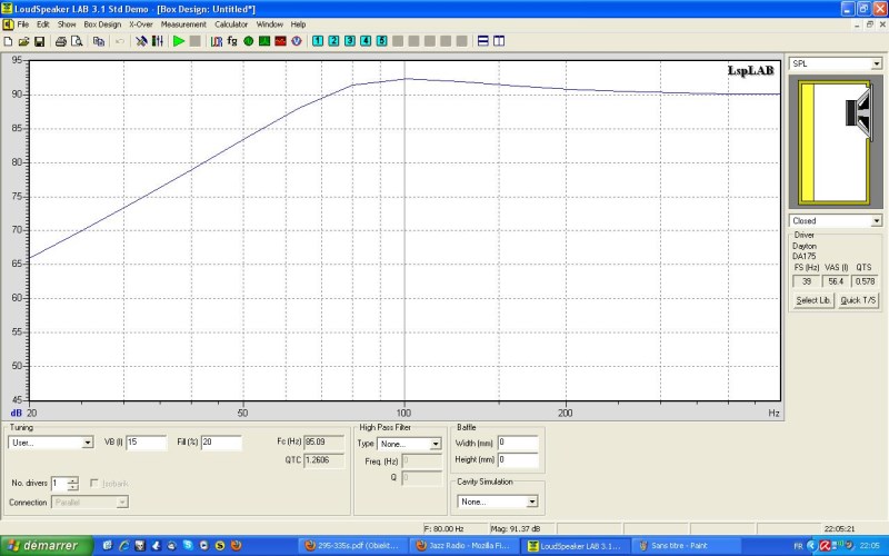

Dayton DA175-8 7"
Ten Dayton to chyba nie bardzo do malej obudowy - w 15dm3 w okolicy 100Hz wychodzi górka +3dB ( symulacja LoudSpeakerLab)
Biorąc pod uwagę konieczność ustawienia blisko ściany boje się problemów w tym zakresie ...
Bardziej liniowo to powyżej 25dm3 a to dla moich potrzeb stanowczo za dużo ...
ZoltanChivay
Zamiast Vas wziąłeś parametr Vd
Vd = Sd*XMAX
Masz racje - głupia pomyłka z mojej strony
Dzieki , ze zwróciłeś mi na to uwagę
Teraz wygląda to zdecydowanie lepiej :-)
