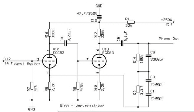

W ramach kulturalnej przedmowy chciałbym się przywitać, jako że to mój pierwszy post na forum Audiostereo. Ale do rzeczy - piszę do Was, gdyż potrzebuję pomocy przy rozbudowie swojego sprzętu grajacego. Obecnie słucham muzyki z kolumn Tannoy Revolution R2 połaczonych z monoblokami Phase 2709 oraz prostym lampowym wzmacniaczem gamofonowym DIY. Przedwzmacniacz jest taki jak na poniższym schemacie ( z modyfikacji posiada tylko dodany potenciometr na wyjściu).

zmień w tym swoim pre phono oba rezystory anodowe z 270k na 100K i te na obu końcach układu z 56K na 470K i zanim nic innego nie złożysz da się słuchać i z tego
korekcję też można nieco inaczej
a tu masz to samo co na audiotonie
