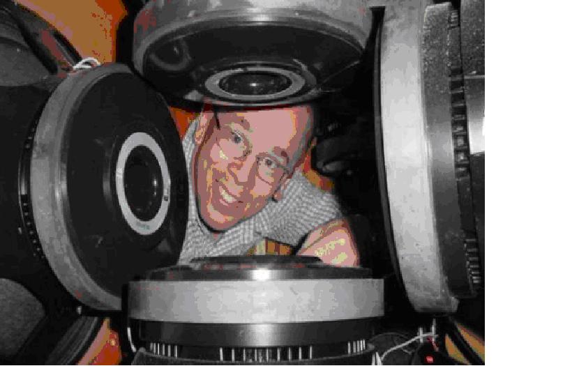

Znam tego visatona. W nawet ogromnym pudle ma Fs okolo 30Hz, nadaje sie do pracy w pudle BR. Na wiekszej mocy bedzie mial spore znieksztalcenia ponizej 40Hz. Jak myslisz, dlaczego graf nie siega ponizej 50Hz tam gdzie naprawde sub zaczyna byc potrzebny? Lepiej juz nie wklejaj takich dowodow.
Sa suby ktore maja male znieksztalcenia nawet na 20Hz ale maja potezne motory, srednice od 18" w zwyz cewki powyzej 5", fs 15Hz w pudle, moc do kilku kW i odpowiednia cene. Znam cacka 24"-27" ktore na 110dB i 20Hz maja ponizej 2%. Zobacz jak wyglada motor dobrego suba. To jeszcze nie jest top ale naprawde dobry sub. Takie same efekty mozna miec na 18" servo active sub za ponizej dwa tysiace jak sie samemu zbuduje a przy nieco skromniejszych wymaganiach za tysiac.
Gdybys slyszal kiedys prawidlowo zbudowany nawet 15" activ sub z servo to bys niczego innego nie chcial sluchac. A taki 15" sub mozna zapakowac w skrzynke calkiem skromnej wielkosci i slyszec (a raczej czuc) 16Hz na -3dB. Owszem pokoj nie powinien byc skromny aby w pelni skorzystac.
Ale wrocmy do tematu. Ile kolega chce wydac na wzmacniacz? Ten ze zdjecia kosztuje $349.
