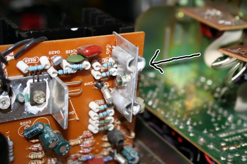

Witam .Jak w temacie harman 505 rok 79 to i coś trzeszczy zanim się dobrze nie nagrzeje ,a grzeje się bardzo bo aż prawie parzy ten element skręcony między te dwie alu płytki zaznaczony na foto....co to?Gdy w niego się postuka palcem to czasem zaskoczy prędzej i nie trzeszczy.To jakiś stabilizator??
Czy coś warto jeszcze w nim wymieniać ?Chętnie pożyczę do posłuchania/naprawienia (warszawa).Pozdrawiam.

W tych aluminiowych obejmach są tranzystory, mają tę obejmę, żeby miały taką samą temperaturę, trzeba by rozkręcić to, przeczytać jakie tam są tranzystory, albo znaleźć serwisówkę (service manual).
Patrząc na serwisówkę, to dosyć przyzwoity wzmacniacz. Ta "obejma" zapewne powinna mieć taką temperaturę. Trzeba uważnie poszukać gdzie "trzeszczy". Czy w dwóch kanałach czy tylko w jednym, czy w końcówce mocy czy też w przedwzmacniaczu (bardzo rozbudowanym w tym modelu). No i to na początek tyle.
...na 99% trzeszczy od tych tranzystorów zaznaczonych na foto,po rozgrzaniu przestaje.

najpierw ustal skąd się biorą trzaski .... ustal czy są w obu kanałach, potem odłącz przedwzmacniacz i ustal czy nadal są. takie weryfikowanie "na oko" to najgorsza droga. Jeśli od tych tranzystorów (co może też być) to takie zjawiska wystąpiłyby tylko w jednym kanale.
