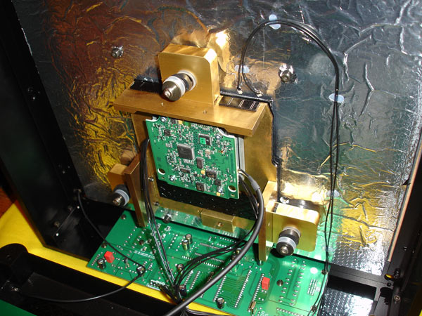

tez myślę o cdpro do rDAC'a.. natomiast nie wiem jak Ty ale zawieszenie bym zrobił tłumione na ciężkiej sztabie, nie tak jak w Lektorze.
Natomiast tak jak w MBL lub MEtronome.
Piszę się na zestaw ale tylko na napęd i sterownik, chassis, frezowanie brązu i amortyzatory zrobię we własnym zakresie, podobnie yogi też by brał zestaw.
W Lektorze tym z Kaimu jest spdif wzięty ptosto z napędu "chyba" a sam cedek tez gra z kostki w cdpro, dodane jedynie lampy.
ten CD równeiż ma nie do konca na sztywno osadzony napęd. Ogólnie te kompakty z pływającym ciężkim napędem charakteryzuje pewne brzmienie analogowe itp itd, o to nam chyba chodzi.

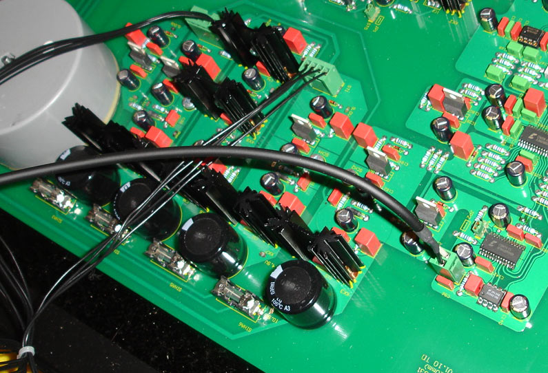

aha, jak macałem MBLa 1531 to proszę spojrzeć na zasilanko... i napęd
macałem ten napęd paluchem i efekt jest taki ze wraca napęd na miejsce ale chodzi to bardzo ciężko.
Mocowanie napędu jak w Mbl czy Metronome ma ten plus że od stony płyty robimy tylko wgłębienia na paluchy i sprawę mamy załatwioną nie potrzebujemy dodatkowej tacki.
No własnie to mocowanie w Mbl jest dośc sztywne może to jakiś rodzaj silikonu lub amortyzatorów olejowych?
Mbl ma jakieś 2kg mat bitumicznych w środku.
