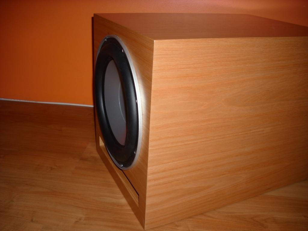

Witam wszystkich, tym razem chciałem zaprezentować swój pierwszy projekt DIY.
Pomysł na zbudowanie własnego subwoofera narodził się jakieś 1,5 roku temu, kiedy stwierdziłem że w moim zastawie brakuje solidnej podstawy basowej, że brakuje porządnego odzwierciedlenia dźwięku bębna basowego czy kontrabasu, chciałem mieć dokładny, głęboki bas, którego niestety moje kolumny do końca nie zapewniały.
W tym miejscu muszę podziękować koledze z forum, a dokładnie Father_Pio, który bardzo pomógł mi w zrealizowaniu mojej zachcianki :)
Pomógł mi wybrać głośnik, zaprojektował skrzynię i później doradzał mi we wszystkim sprawach związanych z budową.
No i tak po długim zastanawianiu się nad doborem komponentów, zamówiłem głośnik
STX GDN 30-500-4-AP który oferował bardzo dobrą jakość i dźwięk w porównaniu do ceny, i jak mówił sam Father_Pio przewyższa nieraz konstrukcje 2x, 3x droższe.
Budowa bardzo się rozciągnęła a to z powodu długiego czasu oczekiwania na głośnik.
Gdy idea narodziła się we wrześniu 2009 roku a głośnik został wybrany około miesiąc później, miałem go w rękach dopiero w kwietniu 2010.
Gdy już posiadałem głośnik, był czas na zbudowanie skrzyni, w której miał zamieszkać :)
Na samym początku chciałem zbudować ją własnoręcznie jednak z braku czasu musiałem zlecić to znajomemu stolarzowi. Pudło odebrałem w finalnej wersji w październiku tego roku i nadszedł czas na wybór wzmacniacza.
Nie ukrywam, że było to najtrudniejsze i trwało także kawałem czasu.
Przerobiłem bardzo dużo najróżniejszych wzmacniaczy tych gotowych jak i tych do zbudowania, radziłem się także w tej sprawie właśnie na tym forum i ostatecznie wybór padł na wzmacniacz JAMO SUB550.
Pochodzi on z subwoofera, który doznały mechanicznych uszkodzeń obudowy podczas transportu.
Znalazłem go na Allegro i zastanawiałem się czy zaryzykować jego kupno.
Ostatecznie zdecydowałem się na niego i nie żałuje a nawet jestem bardzo zadowolony, że tak zrobiłem.
Sprzedający okazał się bardzo uczciwy i rzeczowy, odpowiedział na moje wszystkie pytania i rozwiał moje wątpliwości. Warto podkreślić też że miłym prezentem okazały się kable które przysłał do podłączenia wzmacniacza, ja jednak kupiłem wcześniej kabel specjalnie do subwoofera i te wykorzystałem do podłączenia CD z Amplitunerem, jednocześnie wywalając ohydne chinche za 10zł poprawiając tym samym brzmienie :)

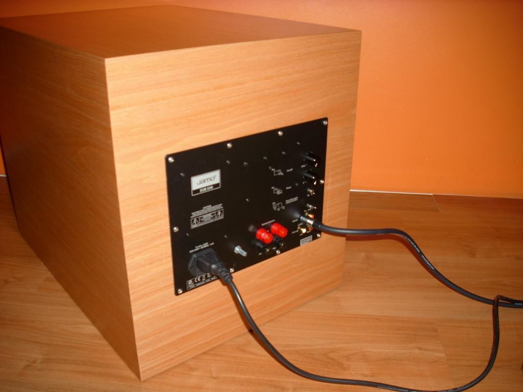

Gdy już wszystkie części były na miejscu, nastąpił czas na wycięcie otworu pod wzmacniacz, instalacja głośnika, połączenie wszystkiego w środku no i pierwsze odpalenie :D
Byłem bardzo mile zaskoczony, gdy pierwszy raz go usłyszałem, tym bardziej, że głośnik pracował pierwszy raz od nowości.
Spodziewał się, że bas będzie bardziej rozlazły i wolniejszy, mniej głęboki i przejmujący :)
Jednak jak się okazało jest bardzo szybki i punktowy jak na obudowę BR, nie zamula, jest głęboki, perkusja brzmi świetnie, kontrabas tym bardziej, gitara basowa, nabrała nowego znaczenia a cały utwór ma teraz solidną, głęboką podstawę….. i jak się okazało to teraz głośniki główne nie nadążają, i trzeba by było ja wymienić :)
Ogólnie rzecz biorąc jestem bardzo zadowolony z tego, że idea subwoofera się narodziła i że ją zrealizowałem. W najbliższym czasie sub stanie na kolcach, tak samo jak kolumny, na razie wszystko stoi na filcach :)
Z ustawieniem go też bawiłem się dobre 2 godziny i zmęczyłem się bardziej niż biegając godzinę wokół domu bo sub waży 34kg :D
Postawiłem go dokładnie w tym miejscu gdzie siedzę i chodziłem po pokoju żeby znaleźć najlepsze miejsce, które gwarantowało równowagę między dokładnością basu a jego głębią.

Wzmacniacz:
JAMO SUB550
Wzmacniacz w technologii BASH
Moc muzyczna: 550W
Moc ciągła: myślę że około 250W
Częstotliwość odcięcia: regulowana (40-150 Hz)
Przesunięcie fazy: regulowane (0-180)
Tryb Boundary Gain Compensation: mniej więcej zrozumiałem że jest to filtr który kompensuje „wpływ pokoju przy niższych częstotliwościach” że czasem przy ustawieniach przy ścianie jest po prostu za dużo basu i słuchanie muzyki staje się uciążliwe, a ten filtr zapewnia liniowy bas w pokoju i większą elastyczność jeśli chodzi o rozmieszczenie subwoofera w pomieszczeniu.

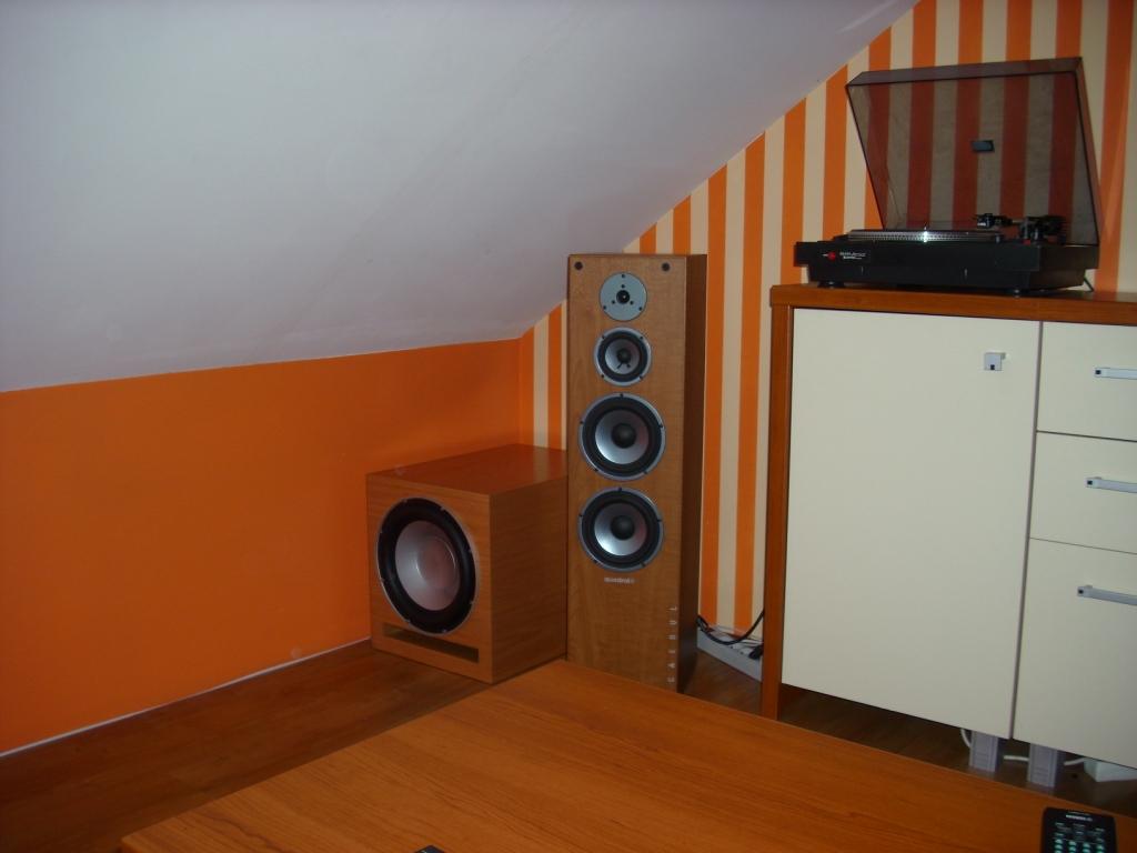

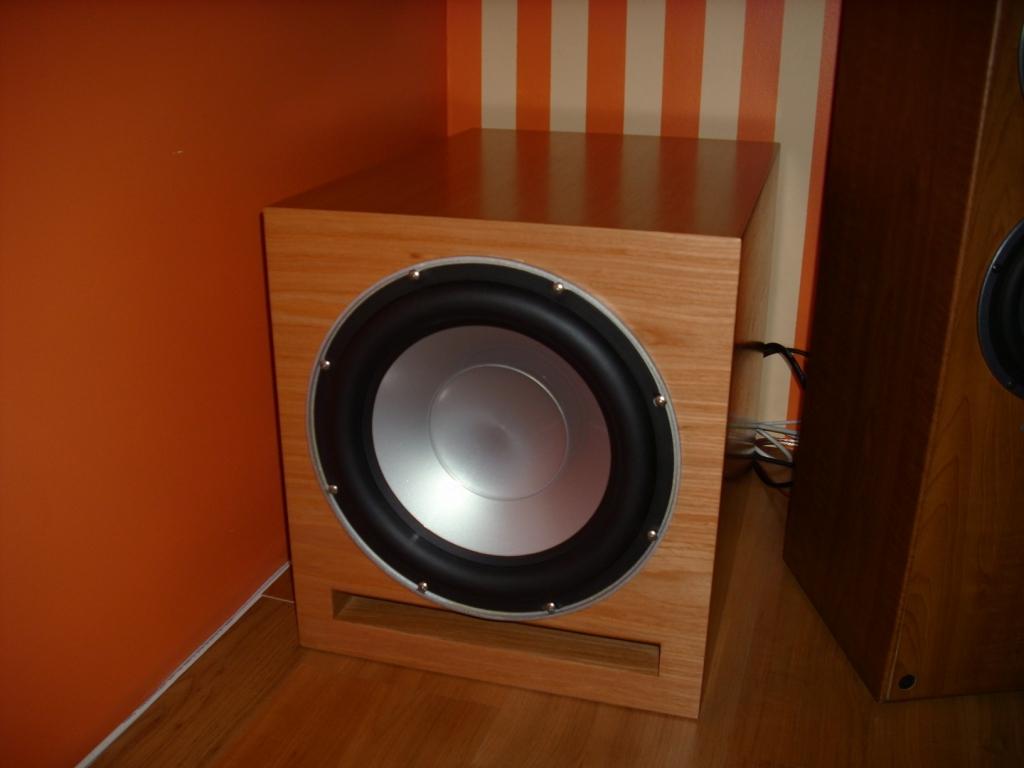

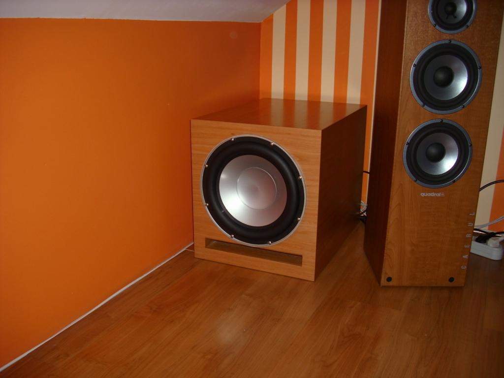

Całkiem fajnie Ci wyszedł. Pisałem wcześniej o zasłonięciu kosza, jednak okazuje się, że nie jest taki zły. Lepiej byłoby wpuścić go w zagłębienie, ale teraz już za późno. Szkoda tylko, że brzeg głośnika wyszedł tak blisko szczeliny b-r. To jednak tylko kosmetyka- nie wiem, jak brzmi, ale wygląda ok (Tak na 75%).
Teraz tylko jakieś kolce lub nóżki i jazda z kąta! Wybrałeś dla niego najgorsze z możliwych miejsce.
Porlick na zdjęciach wygląda tak że praktycznie wchodzi brzeg głośnika na szczelinę BR ale w rzeczywistości nie jest tak źle, jest jakiś 2cm luzu między nimi, może zdjęcia pod taki kątem że tak się wydaje :-)
Ogólnie to nie lubię maskownic na kolumnach czy subach dlatego nawet o niej nie myślałem, kosz jest dość "wyjściowy", wkręciłem go zaokrąglonymi śrubami z nierdzewki więc sądzę że wygląda nie najgorzej.
Właśnie teraz stoję przed wyborem kolców, także przeszukuje Allegro i inne strony żeby znaleźć coś fajnego.
No i też się zastanawiam czy inwestować w jakieś markowe kolce np. 100zł za cztery czy kupić zwykłe regulowane z podstawkami za 8zł sztuka?

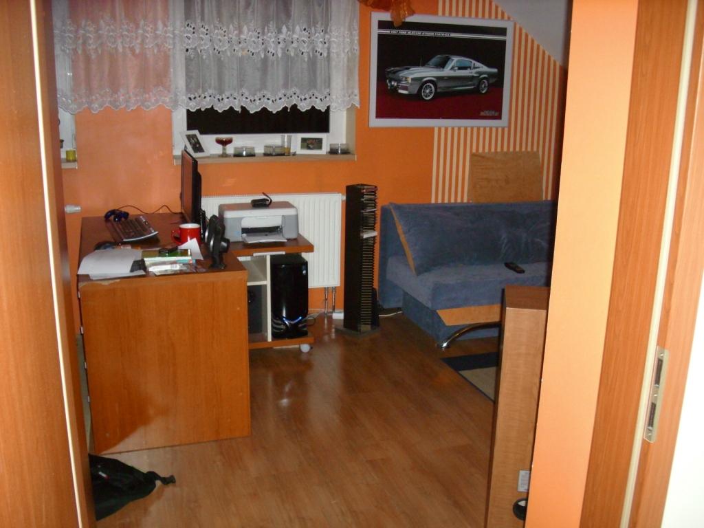

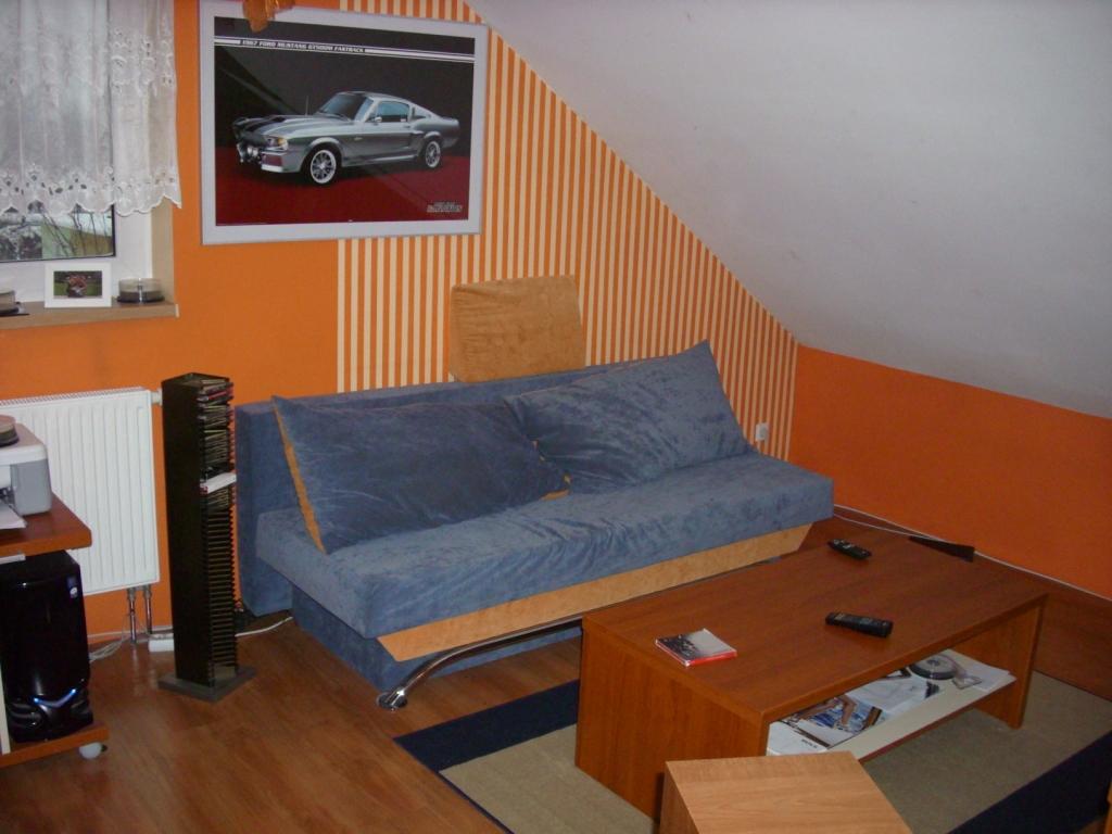

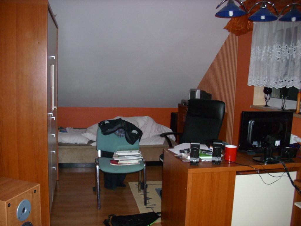

Co do położenia jak myślicie na podstawie zdjęć pokoju, gdzie go najlepiej ustawić?
Dzięki za pierwsze słowa krytyki, ale chyba pozytywnej :-)
Chciałem tak zrobić od początku, wtedy było by coś na wzór muszli koncertowej :-) niestety wtedy układ pokoju byłby zaburzony ponieważ w tej części gdzie robiłem zdjęcia stoi właśnie sprzęt potem jest niewielka przerwa i stoi biurko raz z komputerem, oddzielając tym samym część sypialną z szafą, łóżkiem i telewizorem. Ustawienie symetrycznie do pokoju było by super ale warunki techniczne są słabe, wszystkie kontakty, przewody mam wyprowadzone właśnie na tej ścianie gdzie stoi komoda z amplitunerem. Chociaż bym chciał to raczej nie mogę tego tak ustawić :-(
Jak polecacie najlepiej ustawić suba w takiej konfiguracji?
Gratulacje !!!
Zawsze pierwsze własnoręczne dokonania najlepiej cieszą.

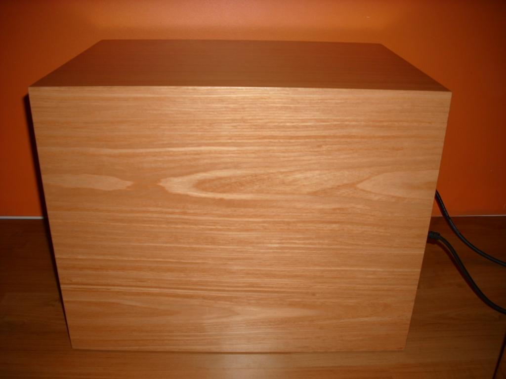

Jednak zastanawia mnie koszt 400 PLN jaki poniosłeśwykonują skrzynię. Jeśli zlecałeś to jakimś stolarzom to możesz miećdo nich delikatną pretensję o ułożenie - słoje forniru nie w tę stronę.
Akustyka - dokładnie tak jak mpowi witek - ma mu siebie tez skosy pod którymi stoją podłogówki, bas fajnie rozlewa się na całe pomieszcenie.
Jeszce raz gratulacje, następne już tak nie cieszą ... :)
w moim odczuciu wygląda to bardzo profesjonalnie,
zastanawiam się jaką/czy wogóle oszczędność wydatków uzyskałeś w stosunku do zakupu porównywalnego gotowego subwoofera?
ale na pewno zgodzę się że wykonanie czegoś samemu daje satysfakcję i to w moim przypadku nie tylko za 1 razem.
gratuluje
Wszystko jak na '' pierwszy raz'' w miarę estetycznie, choć głosnik bez ramki wygląda fatalnie. Myślę, też że mylisz się co do mocy owego wzmacniacza;)
Pozdrawiam i zyczę zapału do kolejnych konstrukcji.
Codziło mi o to abyś pozostawił zestaw na tej ścianie której teraz jest, chodzi o przesynięcie na środek.
Aaaaa... no to widzisz źle Cię zrozumiałem :-) Myślę że jak kupię kolce i je zamontuje to wszystko na nowo ustawię.
btw. dzięki za wszystkie wpisy, co do ramki na głośnik to jest kwestia indywidualna mnie się akurat podoba bez ramki :-) a co do stolarza to zgodzę się że słoje są źle ustawione ale nie razi to w oczy praktycznie jak się słucha to nie zwracam na to uwagi :-) Czy chciałem zaoszczędzić.... raczej chciałem zbudować coś co będzie grało lepiej niż gotowe subwoofery w tej cenie i będzie bardziej dostosowane pod mój gust i uważam że osiągnąłem swój cel. ;)

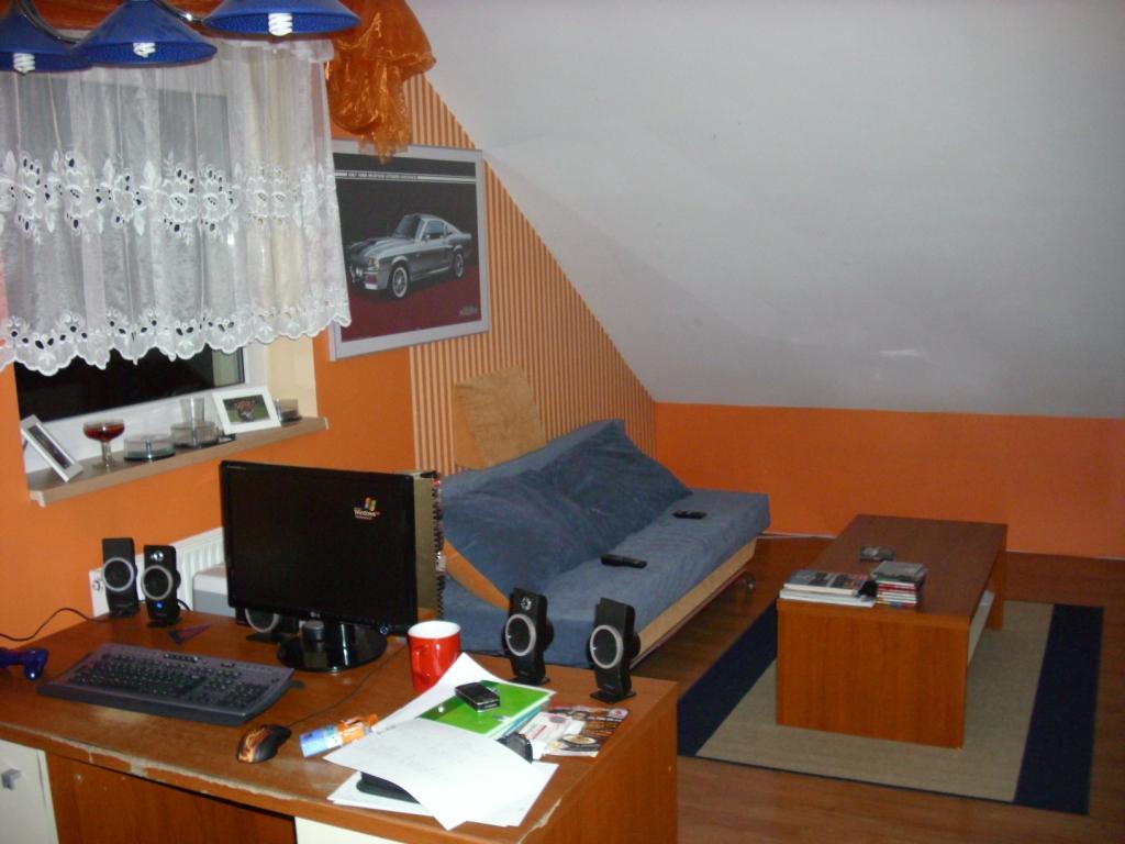

Jeżeli ustawisz skrzynkę basowca bardziej pośrodku długiej sciany basu będzie mniej niż w tym miejscu gdzie teraz stoi.
Rozumiem a jeśli umieścić by go między kolumnami albo całkiem z drugiej strony tam gdzie nie ma ściany?

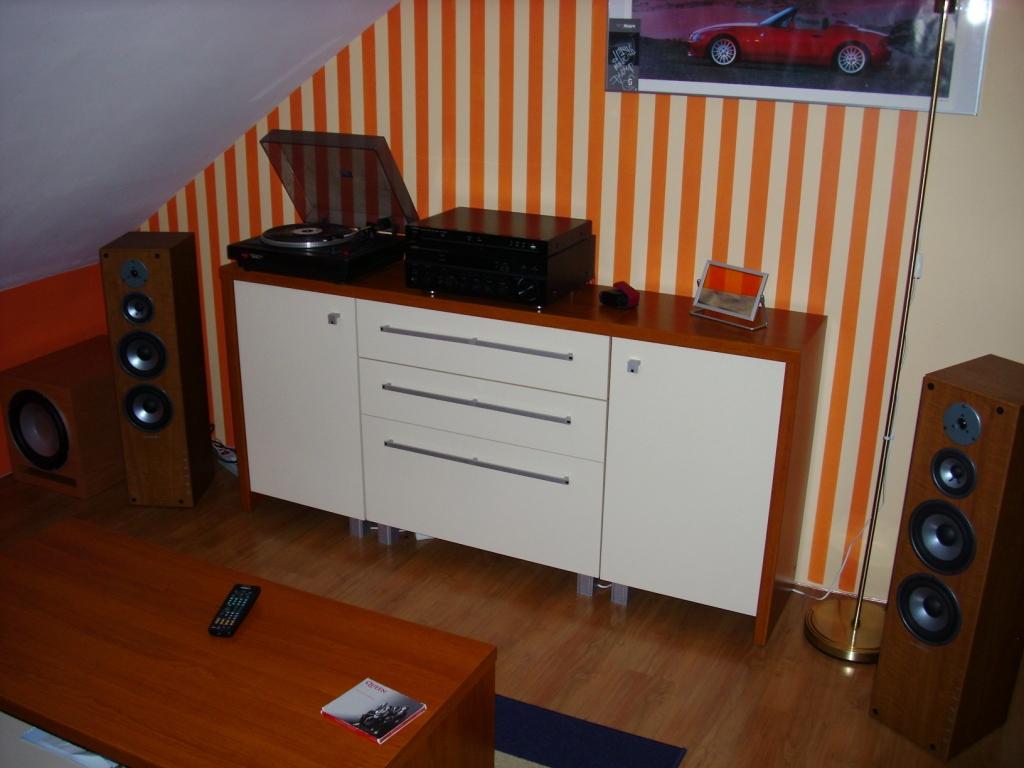

btw. zastanawiam się nad zmianą kolumn... i przypadły mi do gustu kolumny ELAC FS 68, czytałem kilka testów i wypadły pozytywnie, jak myślicie jak sprawdzały by się w rocku, dance, pop, house, rap jednym słowem wszystko pomieszane ale bez klasyki i jazzu. Albo co innego do 2500zł za parę?

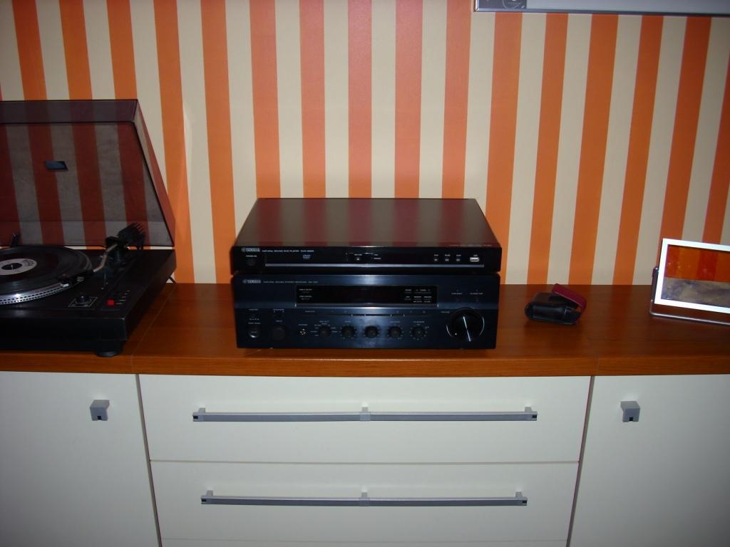

No i mam jeszcze jedno pytanie, mianowicie czy jest warto zmieniać Yamahe Rx-797 na nową Yamahe A-S500 która dostała 5 gwiazdek w magazynie What Hi-Fi, kosztuje teraz 1550zł i czy jest sens sprzedawać swoją RX-797 dołożyć i kupić A-S500 ? Czy będzie jakaś kolosalna różnica w dźwięku ?
Wrzucam fotki pokoju w kontekście ustawienia suba
Sorry ale nie chciało mi się sprzątać :P
