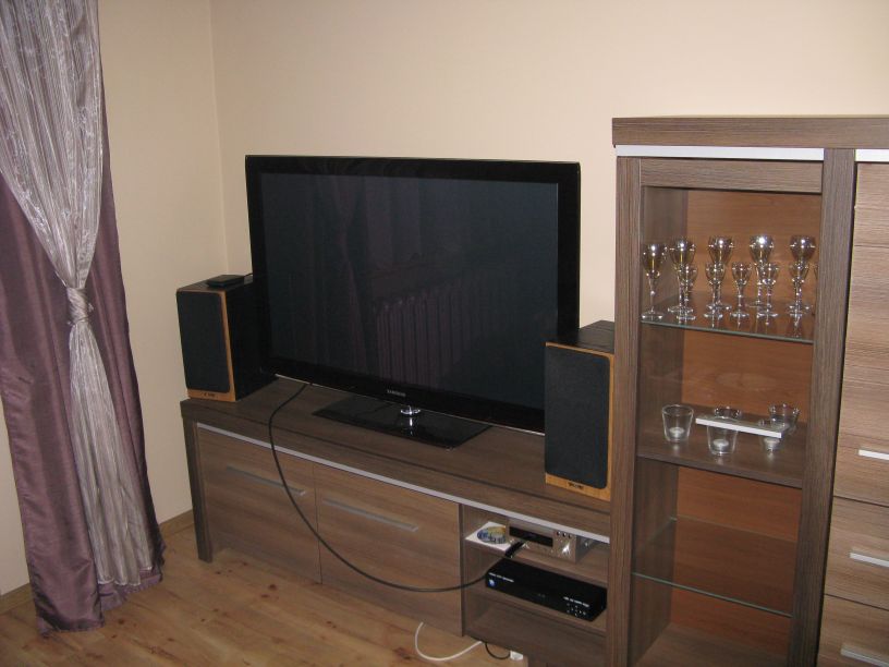

Jak zmieniłem ustawienie w pokoju (20m2) z dłuższej na krótszą ścianę i jeszcze powiesiłem ciężkie kotary, moja Żona była wstrząśnięta. Jak ustawiłem solidne zespoły głośnikowe (dotąd były solidne ale wąskie; bas umieszczony na bok) z dużym basem na pokój i Żona usłyszała dźwięk, to do dzisiaj nie zgłasza zastrzeżeń.
Życie jest pełne wyborów ;).
Czasami rzeczywiście jest głośno, ale sąsiadów mam wyrozumiałych albo jednak ściany solidne…
Tylko pogratulować osiągniętego wskaźnika WAF (Wife Acceptance Factor)do twoich zmian w pokoju ;-). Myślę, że ja w przyszłości też jakieś zmiany wynegocjuje. Ale na razie jestem na etapie remontu mieszkania (zostało jeszcze sporo do zrobienia) i jakiekolwiek próby zwiększenia budżetu na sprzęt, tudzież zajmowanie się przemeblowaniem pokoju itp. spotkały by się z całkowitym brakiem zrozumienia a podejrzewam nawet nie ukrywaną wrogością ;-).
Wzmacniacz i nieduże kolumny jeszcze ujdą, a przez okres w/w prac będę miał znów radość z słuchania muzyki podczas odpoczynku.
