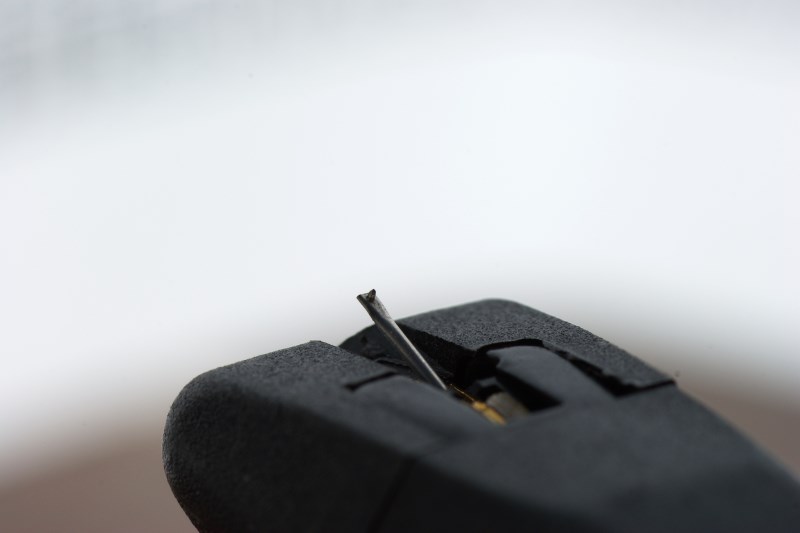

Dzień dobry. Mam okazje kupić prawie nowa wkładkę Goldring 1042. Dysponuje kilkoma zdjęciami w dobrej rozdzielczości igły i stylusa. Czy mógłbym poprosić o opinie na temat ich stanu?
Drugie zdjątko...
Drugie zdjątko...
Dobrze, że dałeś te zdjęcia ! Intuicja ?
Rany boskie, Jiziś Maria pane Havranek, kolego, to igła po bardzo wielu tysiącach godzin, zdarta do niemożliwości. Gorąco zniechęcam do zakupu, ODPUŚĆ !!!, Stracisz pieniądze, masz do czynienia z kimś nieuczciwym.

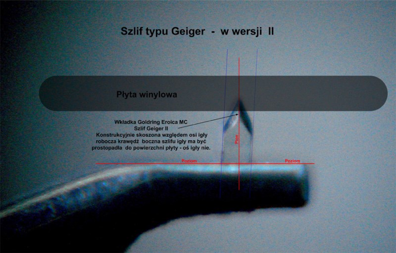

Zrobiłem serię zdjęć igły swojego Goldringa Eroica ze szlifem Geiger II, to jest mniej wiecej taki sam szlif tylko odwrócony, inwersyjny szlif Geiger S, robocze krawędzie boczne igły są w nim skoszone w odwrotnym kierunku wzgledem osi głównej igły, zrobiłem zdjęcia w tej samej skali ale z ostrzejszymi krawędziami, moja wkladka jest po ok. 150 gpodzinach odsłuchu, robocze krawędzie boczne szlifu igły u mnie są ostre i idealnie gładkie !!!, a tu masz ordynarne wżery !!!!!!! Ruina !!!

W szlifach typu Geiger igła nie musi być prostopadła do płyty. Boczna krawędź robocza szlifu Geiger widziana z boku wkładki jest konstrukcyjnie przekoszona w stosunku do osi igły. W Geigerach ta krawędź robocza widziana z boku wkladki ma być prostopadła do płyty, nie igła. Zależnie od typu Geigera krawędź jest przekoszona w jednym kierunku lub 0 180 stopni w drugim. Dlatego Geiger II będzie miał mocno wygiętą końcówkę cantilevera a Geiger S wprost przeciwnie, nie, ponieważ przekoszenie ma odwrócone o 180 stopni względem II-jki w taki sposób, że niweluje to kąt nachylenia cantilevera.
W załączeniu zdjęcia z opisem.
Igła pokazana na 2-im zdjeciu kolegi to niestety kompletna ruina. Ma tak potężne symetryczne wżery na obu bocznych krawędziach roboczych szlifu, że po prostu ręce opadają jak w ogóle można takie g.... komuś oferować.
Pozdrowienia.

Zdecydowanie podtrzymuję, to ruina. Jeszcze w załączeniu fragment twojej fotki z wyjaśnieniem. Nawiasem mówiąc rewelacyjna ta twoja fota nr 2. W rewanżu za ostrzeżenie napisz jak to zrobiłeś, jaki aparat, obiektyw, oświetlenie, statyw? szczegóły. Swietne zdjęcie, rewelka.
Koledzy to po prostu przeoczyli na zdjęciu, nie ma w tym nic dziwnego, to się nie rzuca w oczy. Też to przeoczyłem, ale coś mnie tknęło, i gdy tylko dotarło to do mnie, a akurat pracowałem w nocy, zacząłem pisać w pośpiechu o 5 rano specjalnie, żeby cię szybko ostrzec zanim zdążysz wyrzucić pieniądze, specjalnie robiłem o 3 w nocy zdjęcia swojej wkładki i ten rysunek poglądowy w Ms Visio, żeby ci uzmysłowić o co chodzi. Nie myli sie tylko ten, kto nic nie robi, ja również rąbnąłem się z pośpiechu w nazwie szlifu, miało być Gyger, wyszło radioaktywnie - Geiger. Obejrzyj sobie załączone tym razem zdjecie obrobione w MsVisio.

Na przykład, gdyby nie upór Yula co do konstrukcji cantilevera, a przeczytałem jego post uważnie, z pionowym ustawieniem igły w stosunku do płyty i obsadzeniem igły w cantileverze bez wygięcia jego końcówki - NIGDY nie zacząłbym się zastanawiać dlaczego w moim Goldringu jest dokładnie ODWROTNIE niż na twoim zdjęciu nr 2 i dlaczego dwie drogie wkładki markowego producenta europejskiego, dwa typy wkładek, oba ze szlifem Gyger, mają aż tak drastycznie różną obsadę igieł diamentowych w końcówce cantilevera. Nigdy bym nie wpadł na fotografowanie krawędzi igły i na istotę szlifów Gyger.
Biję się w piersi, do ostatniej nocy ja również się myliłem. Ustawiałem igłę swojego Goldringa pionowo w stosunku do płyty. Po doświadczeniach ostatniej nocy wywaliłem na chwilę Benz Micro i wstawiłem ponownie Goldringa ustawiając igłę lekuchno nieprostopadle. Tiaaaa, no i to chodziło, regulując delikatnie VTA wokół tego punktu słychać wyraźnie moment wstrzeliwania się w punkt G wkładki,no cóż, człowiek jest omylny. Przez ok. 200 odsłuchanych płyt byłem bardzo blisko punktu G, w sumie coraz bliżej, ale dopiero teraz słyszę o co chodziło dla tej konkretnej wkładki.
Chociaż każdy z nas może odczuwać po tym wątku zapewne pewien dyskomfort, chyba w jakimś zakresie mylilyśmy sie wszyscy, w moim odczuciu wątek okazał się konkretny a nawet kreatywny.
W konkluzji - wobec nowoczesnych wyrafinowanych szlifów igieł trzeba z dużą ostrożnością podchodzić do kwestii ustawień wkładki, zagadnienie komplikuje się w dużo większym stopniu niż byliśmy tego świadomi.

Igła niszczy się w tych miejscach w których styka się ze ściankami rowka, tzn. na krawędziach roboczych, lewej i prawej. Zniszczenie polega na zeszlifowaniu takiej krawędzi do postaci płaszczyzny. Jeżeli podczas używania igły antyskating był ustawiony prawidłowo, to wytwarzają sie wskutek ścierania dwie takie, symetryczne płaszczyzny - lewa i prawa. Po silnym oświetleniu ich pod mikroskopem zaczynają intensywnie świecić światłem odbitym dając właśnie efekt owych "kocich oczu". Na zdjęciu igły z Goldringa 1042 ja nadal widzę doskonale zachowane krawędzie, a nie płaszczyzny. Czy można w ogóle stępić ostrą krawędź tak aby nie wytworzyła się dodatkowa, niechciana ścianka-płaszczyzna, dajacą efekt "kocich oczu"? Nie można.
Ryszard_pp pomylił wżery z uformowaniem tzw. tipa igły, czyli samej, mikroskopijnej koncówki ostrza, tej która pracuje w rowku.
