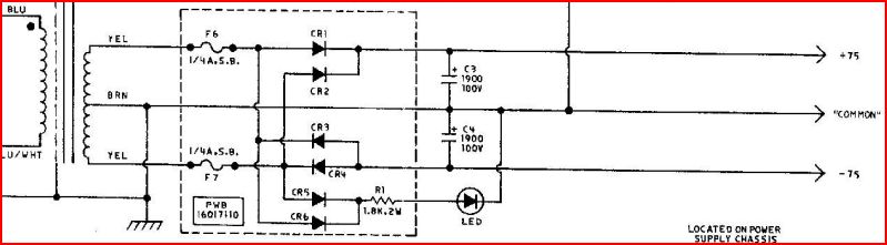

chcę zrobić porządny zasilacz do końcówki mocy, znalazłem schemat zasilacza uznanego producenta sprzętu audio i ciekawią mnie rozwiązania tam zastosowane.
Mało się znam na elektronice ale czy to przypadkiem nie jest sposób eliminacji tętnień pozostałych po konwersji DC/AC w sposób podobny do przesyłu sygnałów symetrycznych (XLR)? Do wyprostowanego napięcia dodawane jest odwrócone w fazie zmienne, które sumuje się z pozostałościami zmiennego po mostku?
Jeśli chciałbym zrobić taki zasilacz to jaki transformator należy zamówić? Wyczytałem, że ma dwa specyficznie nawinięte uzwojenia, ale jak?
Druga wersja jest z dodatkowymi diodami prostowniczymi. Co osiąga się przez dodanie tych diód?

................Wyczytałem, że ma dwa specyficznie nawinięte uzwojenia, ale jak?
Tak jak pisze na schemacie-bifilarnie.
Na pierwszym schemacie nie widzę nic niezwykłego ot zamiast pojedynczego dzielonego uzwojenia są dwa i tyle.
Na drugim dodatkowe diody zasilają LED'a poprzez rezystor - chodzi o to by LED zgasł natychmiast po wyłączeniu zasilania.
Gdyby był zasilany z elektrolitów to wtedy świeciłby się jeszcze dość długo.

Dlaczego wyjścia z jednego i drugiego uzwojenia omijają mostek i bez żadnego prostowania są podłaczone za mostkiem do masy? Co to daje?
Aaaa.. zaczynam łapać, to są dwa uzwojenia połączone szeregowo. Tylko po co łączyć je z masa po stronie napięcia stałego?
Daje to chyba tyle ze uklad jest tanszy.Z wlasnego doswiadczenia wiem ze lepszym rozwiazaniem jest zasilacz z dwoma mostkami prostowniczymi na obu uzwojeniach wtornych trafo.Zwlaszcza w zasilaczach wiekszych mocy.
Ja tez kombinuje z zasilaczem aby ciąć koszty, potrzebuję zasilacz do Hiragi a w oryginalnym projekcie jest 1,2F w kondensatorach filtrujących - zabójcze finansowo. Powielacz pojemności jakoś słabo do mnie przemawia. Musi być jakiś sposób jak odfiltrować zmienne do 0,4mV bez kosmicznych pojemności
Pierwszy i drugi schemat to to samo, najprostsze układy mostkowe. Z czego ten drugi ma dwie dodatkowe diody krzemowe i rezystor aby zasilić diodę LED (kontrola napięcia na uzwojeniach wtórnych.
