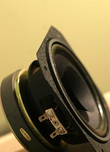

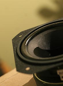

Jako ze dojechaly glosniki odswieze watek. 109 zlotych sztuka. Wygladaja jak na zdjeciach. Papierowe, kosz z blachy pomalowany na czarno z chropowata faktura, zawieszenie z tkaniny bardzo mocno impregnowane, czy powleczone jakims swinstwem.
Wsadzilem je do obudow (zrobilem obie wersje) wg projektu :http://www.diyforum.net/blasten/projekt1.htm
Zwrotnice na razie polutowane tak, ze wstydze sie pokazac na zdjeciach. W zasadzie to nie zwrotnice tylko filtry.
Co najdziwniejsze - jest bas. Szczegolnie w tej obudowie z jednym otworem, choc ta z dwoma ma ladniejsza srednice.
Basu, jak na pierdziawki o srednicy 9cm jest na tyle, ze spokojnie mozna go sluchac.
Wysokie, nie gorsze niz z kopolki tonsila i nie jest az tak zle z kierunkowoscia. Nie trzeba celowac glosnkiem w ucho - jak sie obawialem.
Podstawowa wada, albo trzeba miec bardzo male pomieszczenie, albo sluchac w noca - nie nadaja sie do wytwarzania wiekszego cisnienia akustycznego. Graja slicznie, ze wszystkimi zaletami glosnikow szerokopasmowych, ale niestety dysponuja glosnoscia przecietnego radyjka przenosnego.
Jak napisalem maja oczekiwane zalety. To faktycznie dzwiek ktory nie meczy i ktorego mozna sluchac i sluchac.
Bez filtrow jest purystycznie, ale mocno nieliniowo, z filtrami, gra prawie jak normalny zestaw dwudrozny.
Jezeli ktos szuka glosników do muzyki kameralnej, jazzu, klasyki i maja byc TANIE to goraco polecam. Jezeli maja grac Deep Purple to chyba nie tedy droga.
Jezeli ktos kombinowal cos wiecej na tych glosniczkach prosze o info. A moze ktos rozwinal te zestawy dalej? Choc chyba niewiele mozna je rozwinac?
Na razie glosniki sie docieraja, zobacze jak bedzie za kilka dni :)

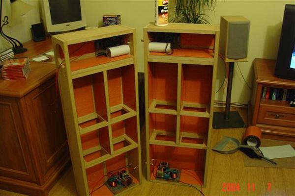

A to na razie Klang&Ton z basowym - wersja niewykończona:
[obrazekLUKASZ-213961_1.JPG] [obrazekLUKASZ-213961_2.JPG]
>ahaja
no piekne. napisz cos wiecej. masz moze inne doswiadczenia z glosnikami SPH? jak oceniasz ich stereofonie? pytam bo to jedyna cecha ktora zamiast powalic mnie z nog to raczej rozczarowala. no i skad glosnik niskotonowy? wprawdzie nie pytalem w monacorze, ale na stronie u nich go nie ma.
czy sa gdzies dostepne plany tego zestawu z dodatkowym basem? i czy moze jakies informacje odnosnie wygluszen obudow projektowanych prze KiT?
przepraszam za lawine pytan i pozdrawiam;)
jendrek

tez sie pochwale, bo juz przeciez graja. prototypy. wlasciwe stoja na wersji 193 odwroconej tylem.
zwrotnica wisi na gniezdzie glosnikowym, co moze nie jest audiofilskie, ale bardzo ulatwia proby i porownania.
[obrazekLUKASZ-213997_1.jpg] [obrazekLUKASZ-213997_2.jpg] [obrazekLUKASZ-213997_3.jpg]
