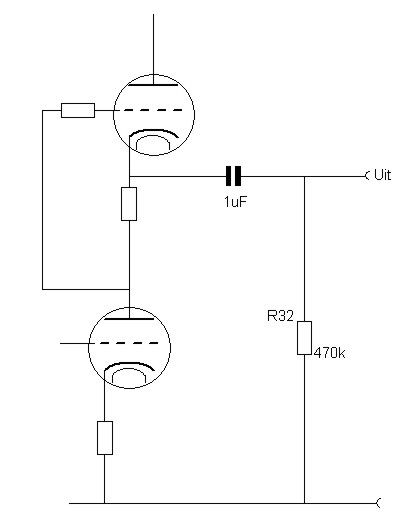

Znalazłem ciekawe analogowe wskaźniki wysterowania i wpadłem na pomysł wykorzystania ich w lampowym pre RIAA.
Na „elektrodzie” wygrzebałem schemat układu sterującego pracą wskaźników, fotka niżej.
Układ odpalony, działa jak należy, wskazówki pięknie „śmigają”.
Mój syn nazwał to muzyką dla niesłyszących... ;-)
Pojawił się jednak problem z poziomem wzmocnienia pre, jak na moje ucho po podłączeniu układu ze wskaźnikami głośność spada mniej więcej o połowę.
Sygnał pobieram przed lub za kondensatorem 1uF na wyjściu SRPP, w obydwu przypadkach jest jednakowy spadek głośności.
Pytanie, czy to normalny objaw, czy coś jest nie tak z układem?

Wielkie dzięki za podpowiedź!
Po zamianie PR-ka na 100k wszystko działa jak należy.
Musiałem troche powalczyć z ustawieniem maksymalnego wychylenia wskaźników bo zwiększyła się czułość układu i minimalna zmiana na potencjometrze powoduje od razu dużą zmiane wychylenia. No ale to tylko jednorazowy problem, chwila cierpliwości i można o nim zapomnieć :-)
