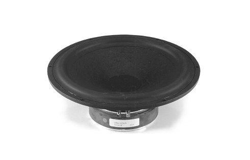

Jak widać, kolega darkula, Andrzej Kisiel wcisnął naszemu darkulowi 25cm głośnik ScanSpeaka za 990zł (pewnie mu spuścił troszkę z ceny po zajomości). Nic dziwnego, jest dystrybutorem i sprzedaje to, czego ma za dużo w magazynie.
Darkul myśli, że ma subwoofer z prawdziwego zdarzenia, bo Fs wynosi 19Hz.
Tak więc widać typową amatorszczyznę, ocena basu na podstawie Fs, no bo czym niższe, tym lepiej, czyż nie tak pisał Andrzej Kisiel w swoich poradnikach? :-)
Jeśli zapomniałeś, zawsze możesz zadzwonić i zapytać.
Ja mam głośnik za 320zł (tak naprawdę też mam kolegów i mi spuścili troszkę z ceny). Głośnik to niejaki Hertz HS200, nazywany przez darkula "szczekaczka".
Sam darkul jest zwolennikiem małych wzmacniaczy, i zapewne zasila swojego Scana wzmacniaczem 80W (głośnik ma 100W, ale trzeba dać margines bezpieczeństwa, toż kosztował 990zł - rabat).
Pomijając fakt, że sam Scan 25W jest wolny jak mucha w smole, przyjrzyjmy się bliżej temu głośnikowi.
Zacznijmy od napędu, magnes 120mm jak na 25cm głośnik to nic specjalnego, ale nie jest też źle.
Magnes "napędza" cewkę o nieslychanym rozmiarze...42mm.
Oto i pierwszy śmiech na ustach, 25cm subwoofer z cewką o średnicy 42mm. Teraz wiemy skąd te marne 100W...
Xmax wynosi 6,5mm, jak na 25cm to śmieszna wartość, maksymalne wychylenie wynosi zaś tylko 12mm. A potem co?
A potem zbieramy cewkę z podłogi.
Przejdźmy do samych parametrów T/S...
Fs wynosi 20Hz... tylko po co?
Przy takim Mms mamy piękne VAS w postaci 230 litrów
Qts to średnie 0,41.
Podstawiamy wszystko do programu i wychodzi nam dla QB3 genialne 230 litrów objętości i Fb około 20Hz. Wytrzymałość mocowa tragiczna, wielkość lodówki. Oczywiście nikt normalny nie zrobił by takiej obudowy, ale kto wie...
Realna obudowa to 60-70. Oj duża, duża.

Ten ScanSpeak nie jest głosnikiem subwooferowym. Wymiarami przypomina typowe głosniki 10' tyle ze prawdopodobnie ma dosc ciezki układ drgający - stąd niskie Fs. To raczej niskotonowiec do układów 3-drożnych gdzie zwykle głośniki pracują do 600-800hz.
Subwoofery sa odcinane przy 50-100Hz a więc całą finezyjność niskiego środka mozna w nich pominąć. Liczą sie inne zdolności.

_igod_ jest zakochany w swoim głośniku, zazdrości Darkulowi, że ten ma lepszy, i udowadnia, że Nyska jest lepsza od Mercedesa, bo się na nią więcej wpakuje. Owszem, duże
wychylenie jest istotne dla subwoofera, ale chciałbym uściślić, że wychylenie liniowe dla 25W wynosi +/- 6,5, czyli w sumie 13, a maksymalne +/-12, czyli w sumie 24, i takie wartości należy uwzględniać np. do obliczeń wychylenia objętościowego.
Albo się pisze +/- 6,5, albo 13, pisanie "6,5" wprowadza w błąd.
Szkoda, że przy opisie swojego głośnika nie podałeś jednak dokładnej wartości Vas, ani w ogóle wartości Qts - wtedy można by cokolwiek powiedzieć, czy twój głośnik jest "szybki".
Skąd wynik "dwa razy szybszy"? Bo tak ci się wydaje? Obliczyłeś ?
Zmierzyłeś odpowiedź impulsową?
Jesteś tendencyjny, pisząc o "doskonale wentylowanej cewce" - 25W też ma "doskonale wentylowaną cewkę".
Co jednak najważniejsze - 25W nie został zaprojektowany jako specjalistyczny głośnik do subwooferów, do rywalizowania pod względem ilości przepompowywanego powietrza (chociaż w subwooferze zastosował go Pro-Ac). Tak jak bmw (czy co kto lubi) nie służy do przewożenia kartofli, chociaż kufer ma duży i sporo się zmieści.
25W to przede wszystkim głośnik o bardzo niskich zniekształceniach do najwyższej klasy układów trójdrożnych. Głośnik Hertza nawet nie wie, co to jest symetryczne pole w szczelinie, bo po co? W zakresie do 100Hz ucho i tak nie jest specjalnie wrażliwe na zniekształcenia, więc po co się martwić? Jak się tylko jeździ na wieś po kartofle po dziurawych drogach, to rzeczywiście po co kupować bmw?
Jeżli ktoś chce dobry głośnik do subwoofera, to polecdam przede wszystkim Peerlessy - niedrogie SLS-y i zajebiste XLS-y. Trzymając się porównań motoryzacyjnych, to jakbyś kupił Grand Cherokee. Duże Scan-Speaki to głośniki delikatniejsze (chociaż z kolei 18-tki są w swojej klasie wyjątkowo wydajne, bo mają taką samą amplitudę liniową, jak 22-ki i właśnie 25-ki).
