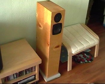

A ja zrobiłem linie transmisyjne z płyty paździerzowej 1.8 cm + sklejka 1.8 (jako elementy tunelu). Osobne komory na zwrotnicę, wysokotonowiec i dociążenie, wszystko to obłożyłem 6 mm sklejką + lakierunek na wysoki połysk, wełna owcza jako wytłumienie 2/3 tunelu i... odlot! Nie lubię "rozbuchanego" basu z bass-reflexów, a konstrukcja zamknięta sprawdza się tylko przy bliskim odsłuchu. Teraz pieszczę swe uszy dobrze kontrolowanym i nisko schodzącym basem jednocześnie ciesząc oczy pięknym rysunkiem słojów i sęków...

->Hiena-podrobka: Tesli ARN 130-8 / 8Ohm + tejże wysokotonowiec ARV104-01/8Ohm. Podział 4,7 kHz (zwrotnica kupna). ARN 130-08 ma lekko cofnięty zakres pasma od 2 do 5 khz (o ile pamiętam) i trochę to słychać. W przyszłości tweeter od Vify (te same rozmiary co ARV) + nowa, niżej dzielona zwrotnica.
Pictures (słaba jakość bo z kamery + jeszcze bez podstawy :-))
i jeszcze picty:
a TL strojona na 45Hz - czyli dł = ok. 190 cm.
[obrazekLUKASZ-28923_1.jpg] [obrazekLUKASZ-28923_2.jpg]
