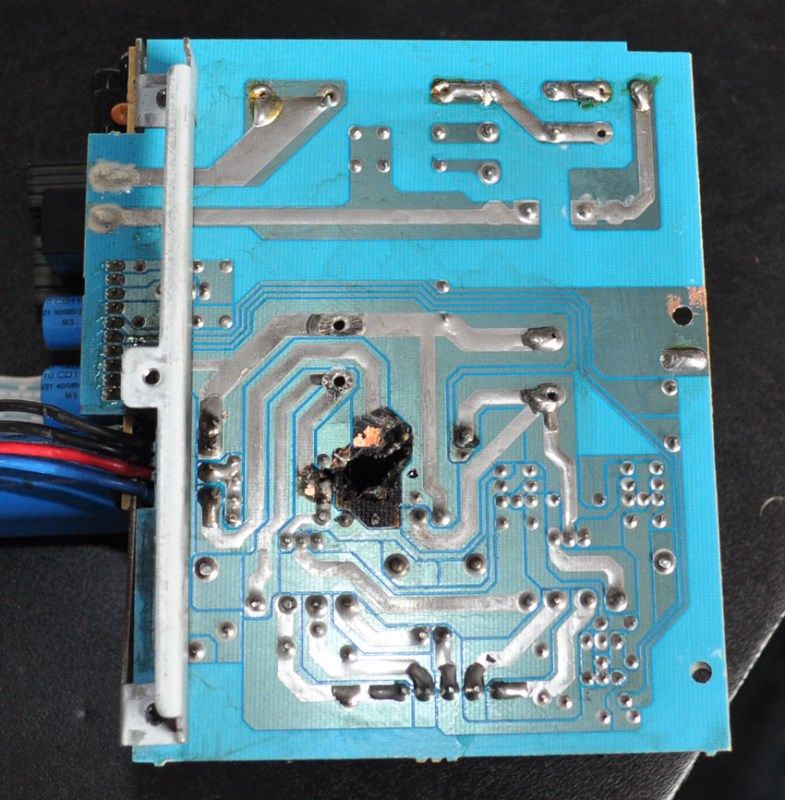

Mam spory problem z C-350. Płyta zasilacz jest przepalona na wylot. Potrzebuje pomocy w jej zrekonstruowaniu. Nie ma już na niej R417, R414 i jeszcze jakiegoś elementu (tyle udało mi sie odczytać ze spalonej płyty). Jeżeli ktoś ma taki wzmacniacz/zasilacz i mógłby chociaż zrobić fotkę płytki/ścieżek będzie to nieoceniona pomoc. Schematu niestety nie posiadam i nie mogę nigdzie znaleźć do tej wersji nad'a. Z C-352 nie pasuje schemat.
Wszelkie sugestie mile widziane

Dzięki za podpowiedz. Ściągnąłem ten artykuł z re, ale albo cos w tym artykule pomieszali( w co wątpię) albo te c-350 były robione z rożnymi zasilaczami. Schemat do zasilacza który siedzi w moim nad'zie bardzo sie rożni od tego z re, na schemacie nie ma nawet 2 transformatorów tylko 1 główny, opisy i nr elementów tez jest całkowicie inna. Sam już nie wiem gdzie szukać tego schematu
