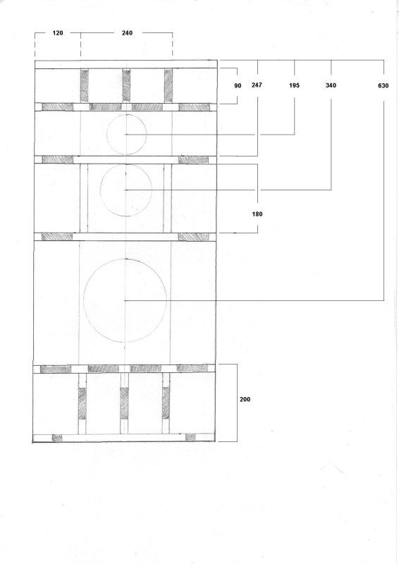

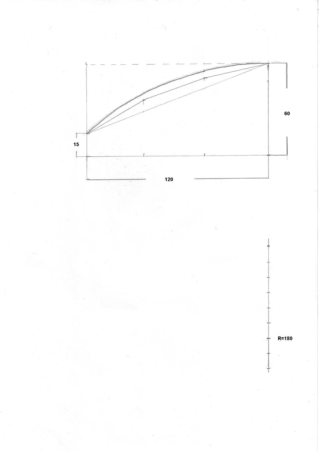

Wstępne szkice wraz z wymiarami. Obudowy nie różnią się zbytnio od tych Troels'a. Wszystkie otwory 80 mm prócz BR. Całość z MDF 22 mm. Front i tył złożone z trzech części. "Skrzydła" oklejane MDF'em nacinanym co 10 mm na głębokość 20 mm. Łuk o promieniu 180 mm. Komora średniotonowego ~ 4.3L
Troels pisał o BR dla średniotonowego, w wielu konstrukcjach go nie widać. Czy musi on być na tylnej ściance ?
Jeszcze prośba o wskazanie które BR'ki z
Zaloguj się, aby zobaczyć treść (możliwe logowanie za pomocą ) wybrać. Dwie dla woofer'a i jedna dla midwoofer'a.
