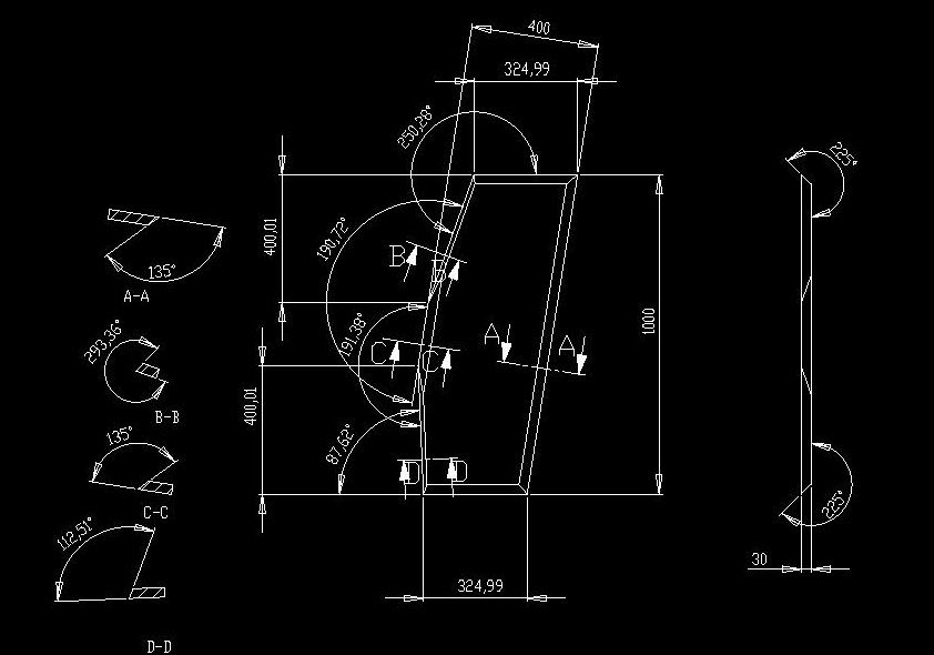

projekt mam zrobiony jak coś :)

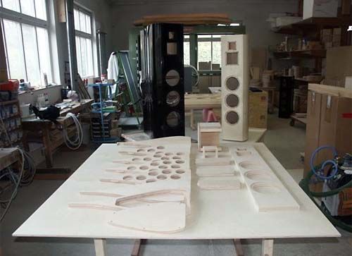

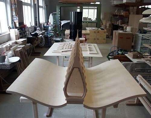

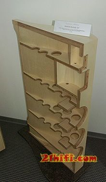

fotki z budowy
Fotki nie moje

Może i tak ale ja zrobię o wiele taniej ,mam w w stolarni wszystko co potrzeba tylko muszę kupić płytę mdf ,i na pewno bez cnc się obędę.płyta 38mm kosztuje ok 400zł

Chłopaki a macie jakieś projekty ,bo jak pojadę po mdf to muszą go mi wstępnie pociąć bo płyta nie wejdzie do samochodu .
Myślę że ten będzie ok .
