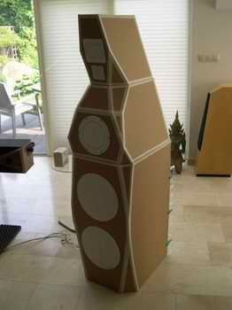

Tutaj jedna osoba najpierw wykonała kartonowy model kolumny:

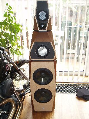

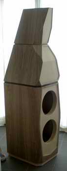

Tutaj już obudowa docelowa:

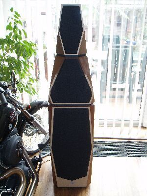

Widać na 4 zdjęciu, że osoba dała Accutona za miast Etona
