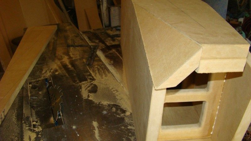

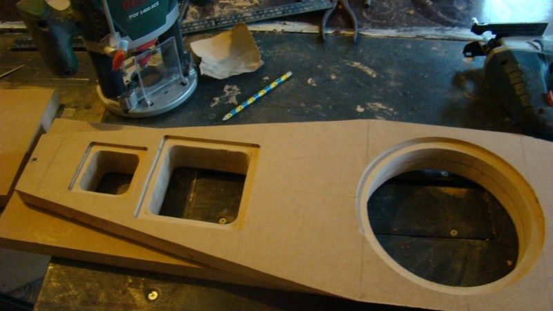

Tomek01 robi wersje oszczędną chyba teraz tylko dopasuje skosy i będzie cienki front-zobaczymy???

Chłopaki co wy piszecie ,jaka oszczędna wersja to było tylko poskładane na sucho aby sprawdzić czy wszystko pasuje .przód będzie z dwóch płyt tak jak jest w projekcie .
Zresztą cały projekt opiera się na ty projekcie .
Ale mogę zrobić z trzech płyt .
Zresztą mam pytanie .Po co np 12cm przód ,(załuszmy że litraż kolumny zachowamy ) to po co taki gruby ten front??????????????????????????? no niech mi ktoś powie.
Bo moim zdaniem .Taki gruby przód jest tylko potrzebny po to aby nie ingerować w pudło za skosami .I skosy wykonuje się tylko na sklejonych płytach.

Przecież miałeś mi doradzać .Pytałem się czy to dobry projekt ,Tak piszesz bo zazdrościsz ,piszesz o jakiej większej ilości wzmocnień środku w swojej kolumnie,jakieś 12cm fronty i co ,a w sumie to i tak to nic nie da.Płyta 30mm sama w sobie jest bardzo sztywna ,więc po co tyle wzmocnień.Przecież to nie kolumna estradowa 1000Watt ani skrzynka do detonacji niewypałów z 2 wojny światowej używana przez saperów . Nie wiem czy któryś z was zna się na stolarce ,ale dla mojego teścia który robi w tym 28 lat to kompletna bzdura .Zobaczyliście panel przedni o dużej grubości i się podniecacie ja chińczyk bateryjką .

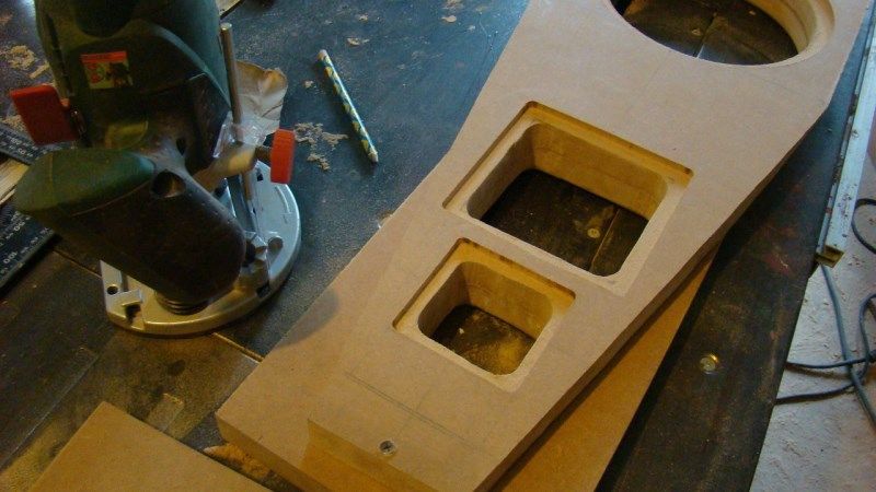

robiłem pomiary obudowy ,z tym grubym przodem 12cm czy więcej a moja obudową która robię .Wziosek jast taki że t tej z 12cm frontem nie ma załamań w srodku obudowy ,są same kąty proste,a moja ma wstawki w postaci klinów i jest w porównaniu z ww. obudową ok 0,5 litra mniejsza .To tyle chyba nie będę dalej udzielał się w tym temacie bo znacie się lepiej .A ciekawe ilu z was zrobiło takie kolumny sami jedynie tylko Marko3t.
Jak je skończę po forniruje i polakieruje to pogadamy.
Ja trzymam kciuki ,nie obrażaj sie tylko zdawaj relacje z postępu prac ,własnie ten front jedynie dla tego taki gruby w org. zeby poscinac skosy ,ale jak Ty wstawiasz kliny to 2 płyty w zupelnosci wystarczy,Tomek01 czekam na dalsze fotki

Wydaje mi się, że delikatnie mówiąc unosisz się i zbyt pochopnie wyciągasz wnioski. Takie moje zdanie. Fajnie, że szanujesz zdanie teścia z dużym doświadczeniem, pytanie jakie ma on doświadczenie w budowaniu/konstruowaniu kolumn głośnikowych skoro podważacie zalety i działanie wzmocnień.
Moim zdaniem robisz coś dla siebie i możesz zrobić jak Ci się tylko podoba, ale jest to dość poważny projekt i gdybym miał takie warunki jak Ty i teść zrobiłbym wszystko żeby potem jak usiądę do słuchania nie żałować czegoś czego nie zrobiłem podczas produkcji.
Życzę powodzenia i czekam na więcej relacji.

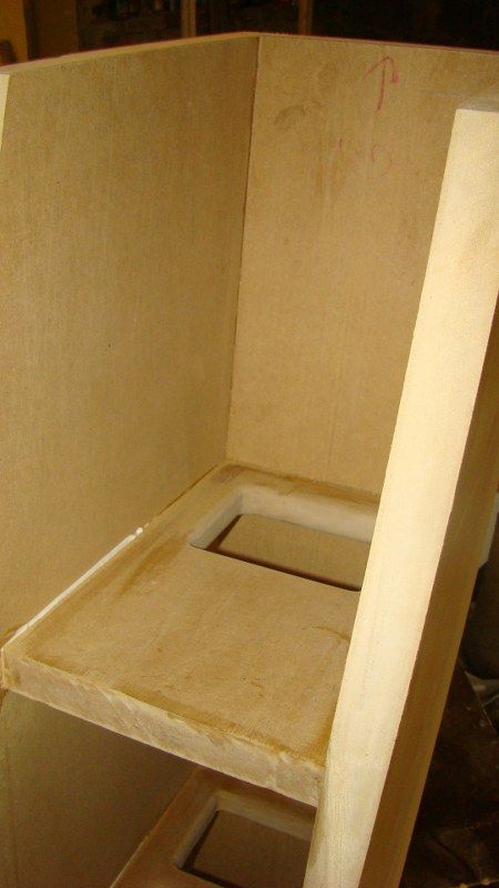

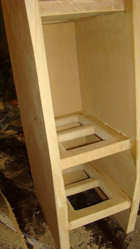

Nie unoszę się ale jak się pytałem jakiego projektu mam się trzymać to nik nic nie powiedział .A jak już pociłem płyty to teraz okazuje się że coś mam nie tak.Wzmocnia są trzy i to moim zdaniem starczy .Marcin twierdzi że coś może być nie tak ,tylko ja nie wiem co .Porównywałem jego projekt z tej stony
a moim to są milimetrowe różnice .Jedynie mógł dac więcej przegród .Bo objętość obudowy musi byc zachowana .Jak kogoś uraziłem to przepraszam .

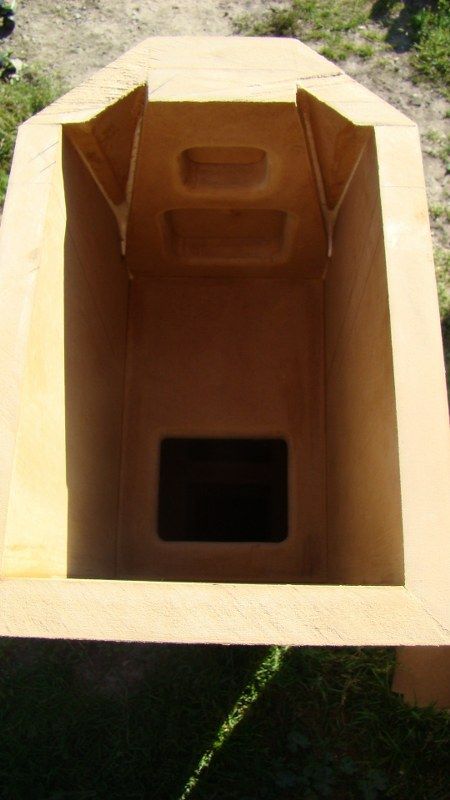

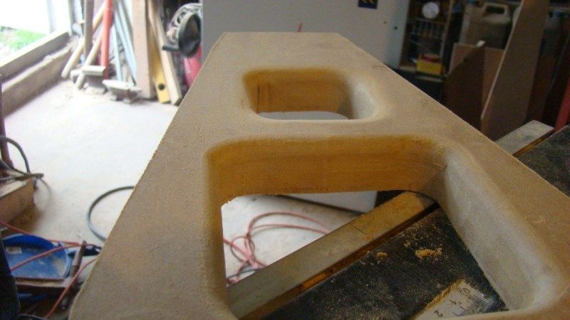

wzmocnienie żeby ściągnąć wszystkie ścianki

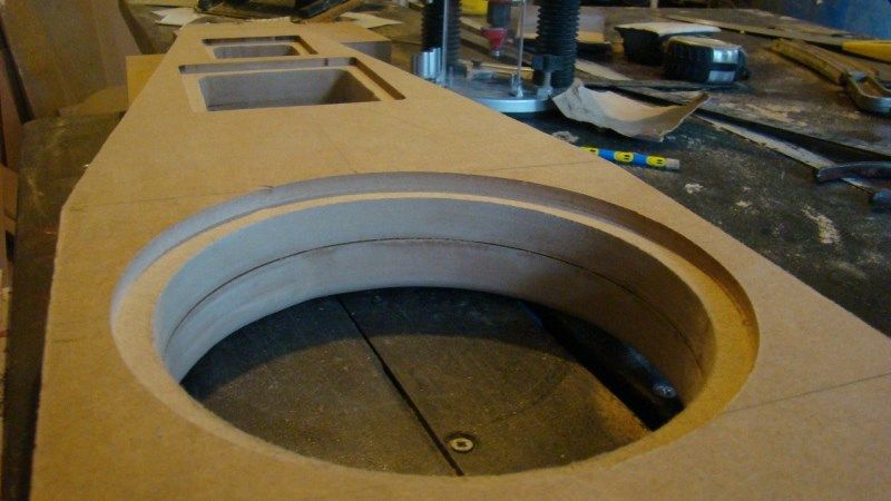

tylko ten otwór w 2 płycie zrób dużo większy żeby nie robiła się tuba .

W następnych kolumnach dam więcej wzmocnień ,tak jak to robi B&W

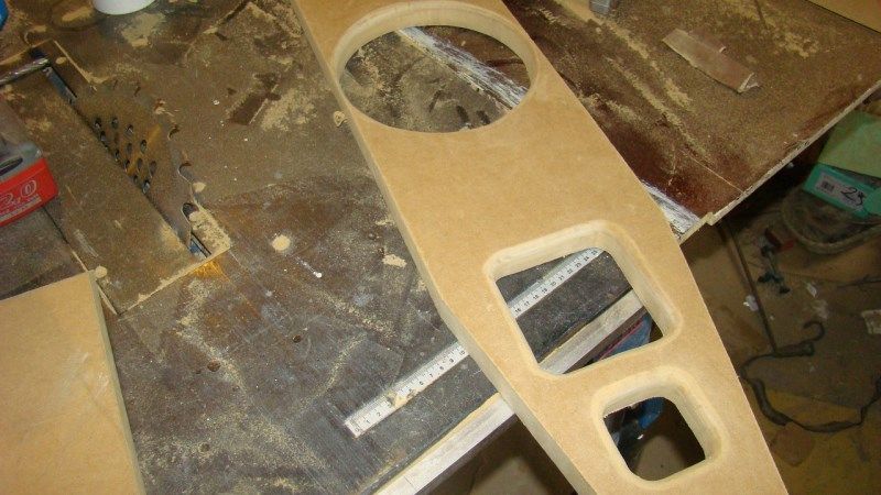

To będę musiał poprawić bo ma średnice 195mm.
Jeżeli chodzi ci o otwór pod basowy głośnik??Ale ty masz 4 płyty takie same dopiero później się rozszerza.

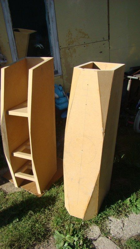

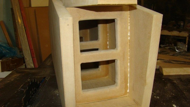

Powoli coś zaczyna być widać ,czeka mnie trochę szpachlowania zwłaszcza tam gdzie przyszły trójkąty .
dlatego lepiej jest dać gruby front i ścinać skosy

Z tym co piszesz że grubszy front jest lepszy to przyznam ci racje ,Więcej piep... z tymi trojkątami niż trzeba.

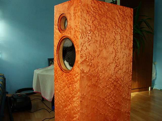

Chce kupić fornir pawie oczko czy to dobra cena .5 m 2 starczyć powinno.
Chce uzyskać taki sam kolor .

W CDO będzie taniej 49,2 za m2
lub kup klon muszla ten dopiero jest ładny :) taki jak na oryginałach
Avalony ładnie wyglądają w jasnym fornirze

na górny i dolny wieniec przyklej hdf bo będzie wychodzić klawiszowanie
