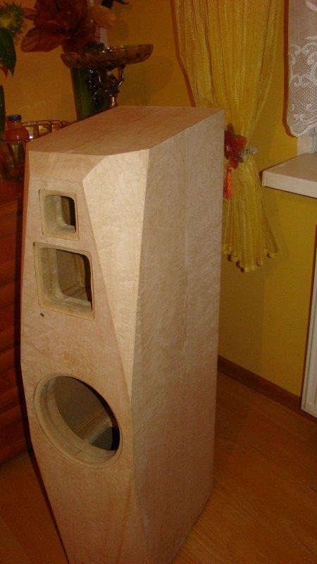

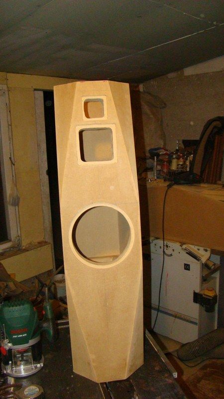

Jeden Avalon prawie skończony :)
jeszcze tylko górę sciąć???

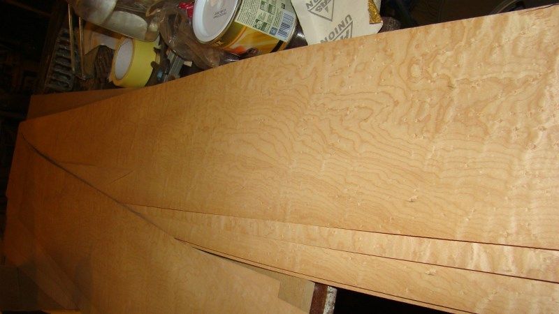

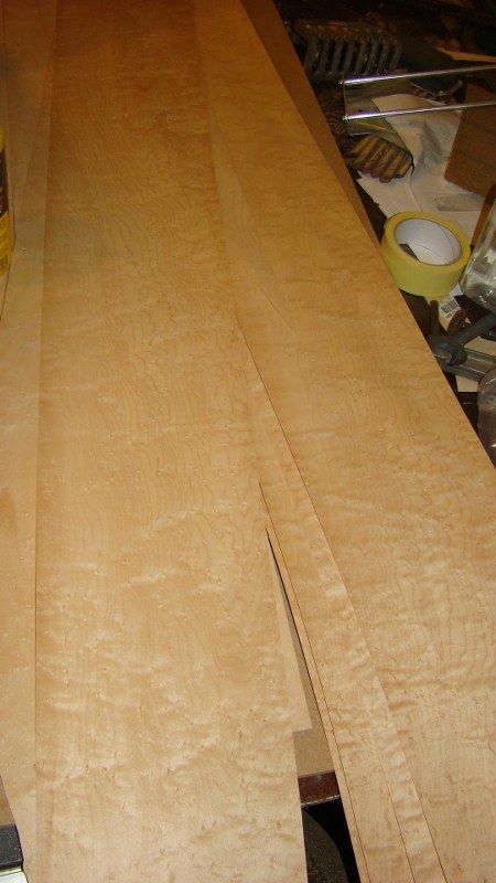

Chłopaki mam pytanie bo nie chce mi się eksperymentować . chce fornirować kolumny mam fornir Pawie oczko ale nie jestem pewien jaki kleju użyć .Kleiłem ja próbę Patexem exspresem I jest dobrze ale może ktoś podpowie jaki był by najlepszy,no i jaki lakier .
A będziesz łączył fornir ?

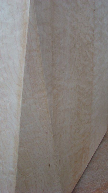

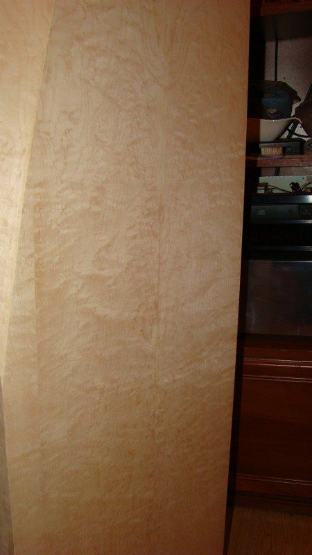

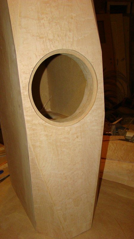

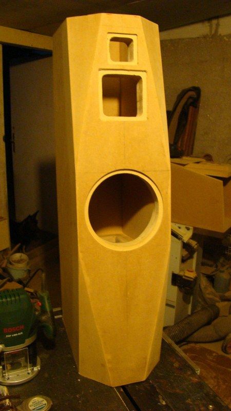

No teraz avalonik wygląda jak trzeba .Na razie zrobiłem sam przód reszta jutro:)
Nie wiem jak wy myślicie ale muszę go troszkę ściemnić (ciut ciut)Aby słoje były lepiej widoczne .
No co ty ściemnieje po lakierem będzie 3 wymiarowy
na skosach docinałeś czy zaginałeś fornir ?
bałbym się fornirować nim nie dopasuje głośników

Fornir jest docinany na skosach a słoje składane żeby pasowały .Lakierowałem na probe kawałki forniru i Marcin masz racje .:)
niestety potem lakier zżółknie i kontrasty wybledna
niezły sposob na trwalsze podbicie kontrastu to olej do drewna przed lakierem

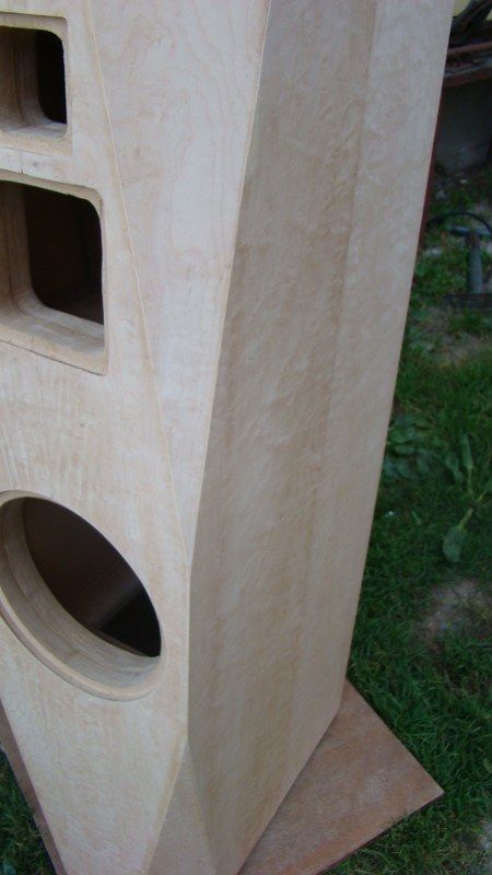

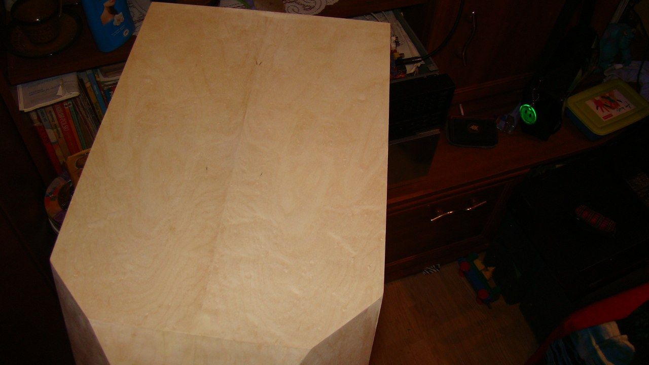

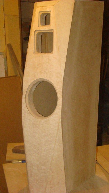

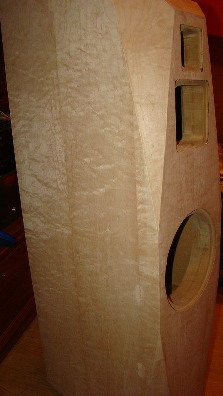

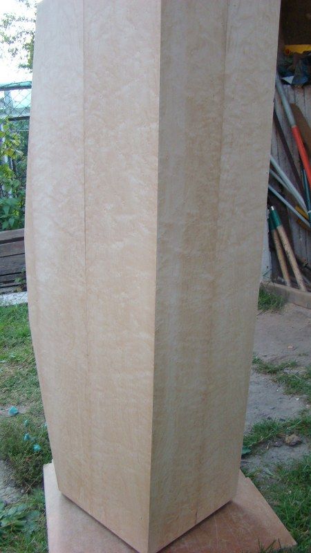

No prawie skończone została sama gorą.Jeszcze mały szlif bo widać łączenia o bedzie ok
Dolny wieniec i cokół będziesz malował na czarno ?
Tak panowie niedziela była pracowita ale jedna kolumna skończona,jutro lakier itp.

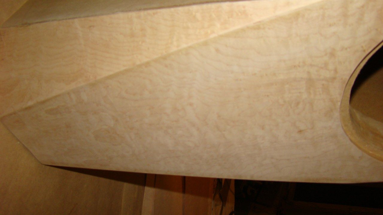

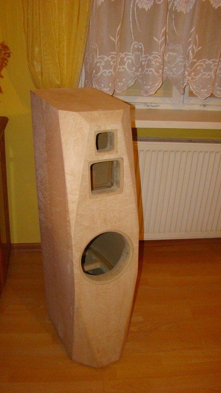

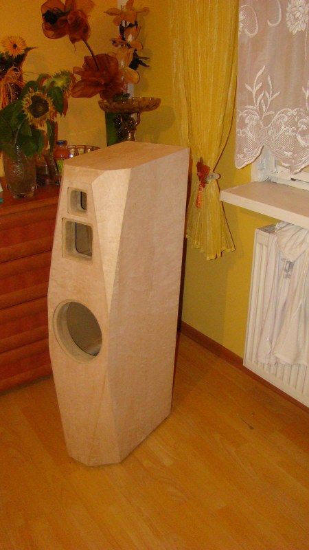

To i ja sie skromnie pochwalę :)
Tylko inaczej jak Tomek ,głośniki leżą już w domu i dopiero składam budę
Ok, prawie?
Jak łączysz poszczególne plastry, nie licząc kleju?
kołki długie fi8mm przez całą długość
nałożona mata z włókna szklanego., żywica podkład i lakier :)
To trochę pracy z wyprowadzeniem powierzchni po żywicy będzie, a może już jest? Złożyłeś chociaż jedną?
nie jeszcze nie
ale inaczej będzie wychodzić łączenie
