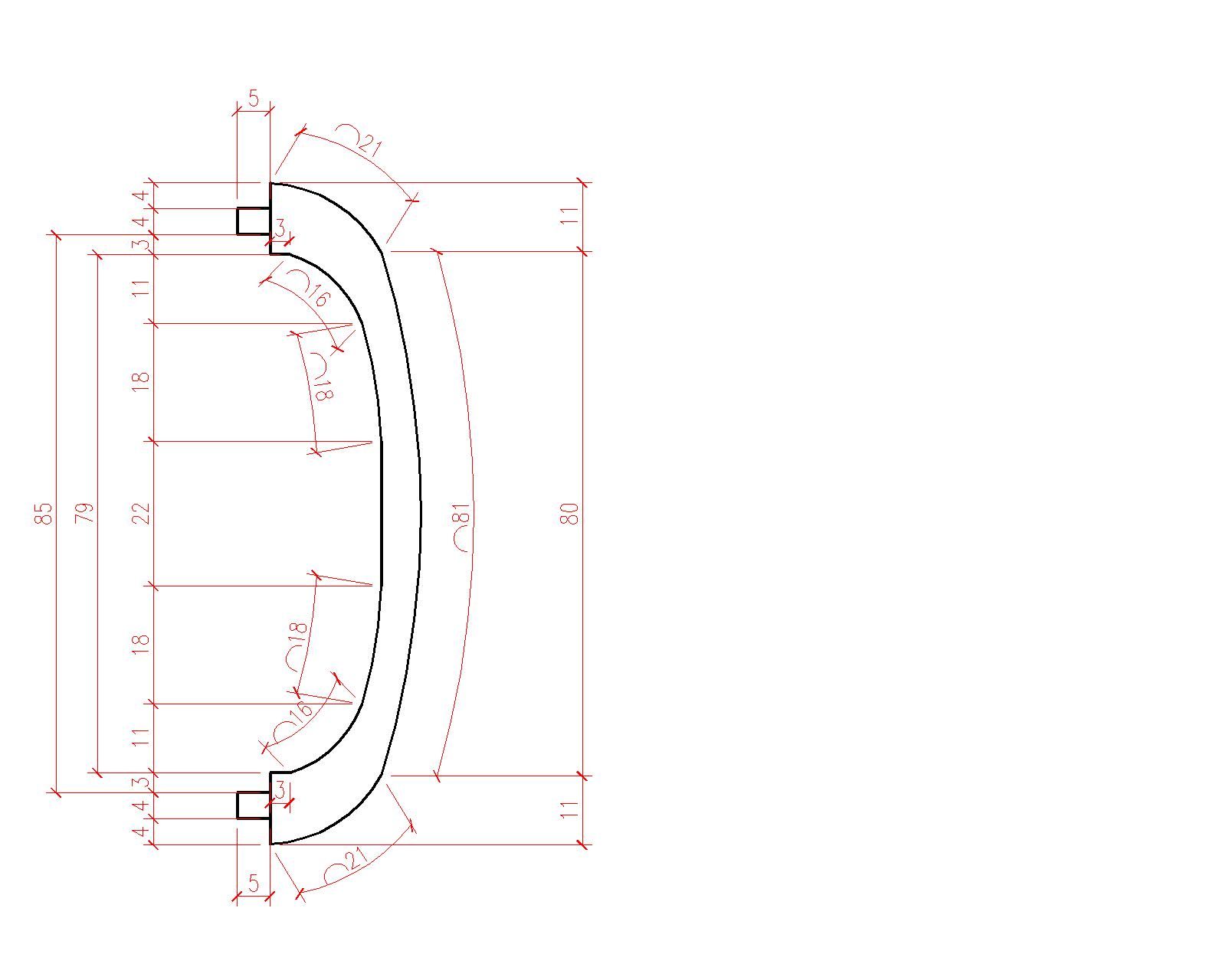

Dwa dni temu pomierzyłem swoje kubki w swoich AH-D2000 i wykonałem już wstępny projekt kubka w CADzie (przekroje, a także model 3D).
Tutaj od razu rodzi się pytanie, czy ktoś posiada tokarkę czy frezarkę numeryczną (nie wiem jak to się dokładnie zwie) i czy trawi to to projekty z CADa, a jeżeli nie to jaki format jest konieczny?
Jeżeli chodzi o projekt moich kubków to głębokość jest nieco większa niż seryjnych, plastikowych kubków.
Co do kształtu, to założyłem kształt podobny do seryjnych. Wnętrze projektowanych to kształt "podwójnie zaokrąglonej miski" z płaskim denkiem o średnicy 22mm.
Wrzucam render modelu 3D z nałożoną jakąś podstawowa fakturą oraz przekrój przez średnicę kubka.
Ma ktoś jakieś pomysły jak ulepszyć ten projekt?
Kolega mac_1 na forum Audiohobby zaproponował by zastosować "pułapki rezonansowe" rodem z R10, które zapobiegną powstawaniu fali stojącej i uważam, że to całkiem niezły pomysł :)

Pytanie czy moje ustrojstwo w CADzie do czegoś się przyda? Mam je zmodyfikować zgodnie ze wskazówkami czy wywalić na śmietnik? :)
A jeśli modyfikować to jak?
Stożek jest wykonalny, bo to jest bryła obrotowa więc wykonać ja można na tokarce. Jeżeli modyfikować to jak duża ma być jego podstawa (czy np w miejscu w którym jest płaskie denko) i jaki ma być kąt rozwarcia?
Gość Father_PiO
Gdyby to ode mnie zależało, to przekrój by wyglądał tak jak na obrazku. Myślę, że wyglądałoby to szpanersko, poza tym, o ile się znam trochę na fizyce, to taki kształt jest sporo sztywniejszy, niż gdyby dno było płaskie, dlatego m.in. membrany głośników są stożkowe, a nie płaskie. No i powinno to poprawiać rozbijanie fal stojących i generalnie poprawić "akustykę" kubka.

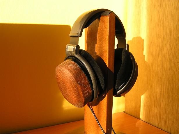

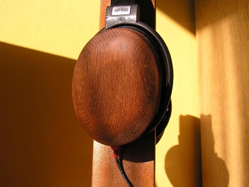

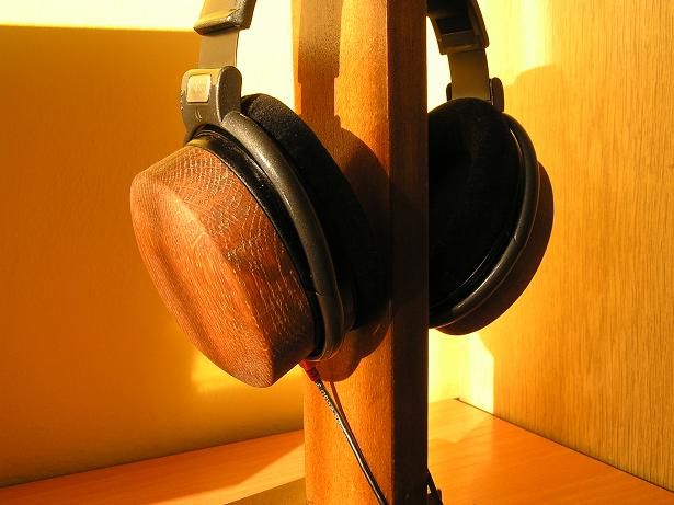

Witam. Na wstepie kilka slow o sobie powiem. W tym roku ukończyłem plastyka, z kierunkiem snycerstwo, specjalizacja "formy uzytkowe". Zajmuje sie wyrobem wszelakich tworow z drewna, glownie dąb(mdf, osb, to nie drewno). I wlasnie ostatnio wykonalem kubki do sluchawek. W zalaczniku przesylam zdjecia. O kwestie brzmienia mozna pytac uzytkownika mac_1 . Material to dąb, zabejcowany na palisander, i zawoskowany. W razie pytan podaje mail : [email protected]. Pozdrawiam.
