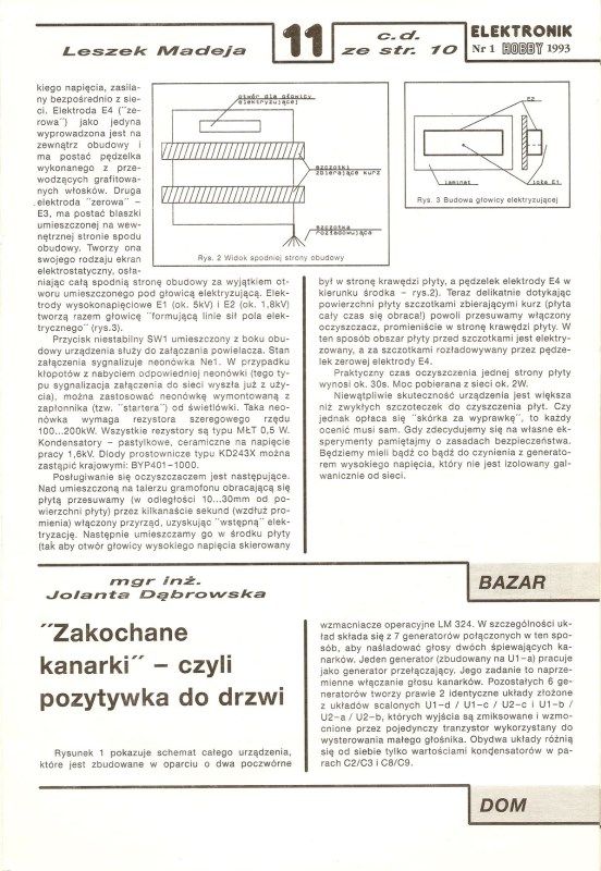

Dzieki uprzejmości kolegi Gete z Triody chciałbym przedstawić schemat szczotki antytastycznej do płyt winylowych opisanej w Elektronik Hobby nr 1 z 1993 r jako Elektroniczna szczotka do płyt, może komuś się przyda a sam jak czas pozwoli coś podobnego sklecę.
