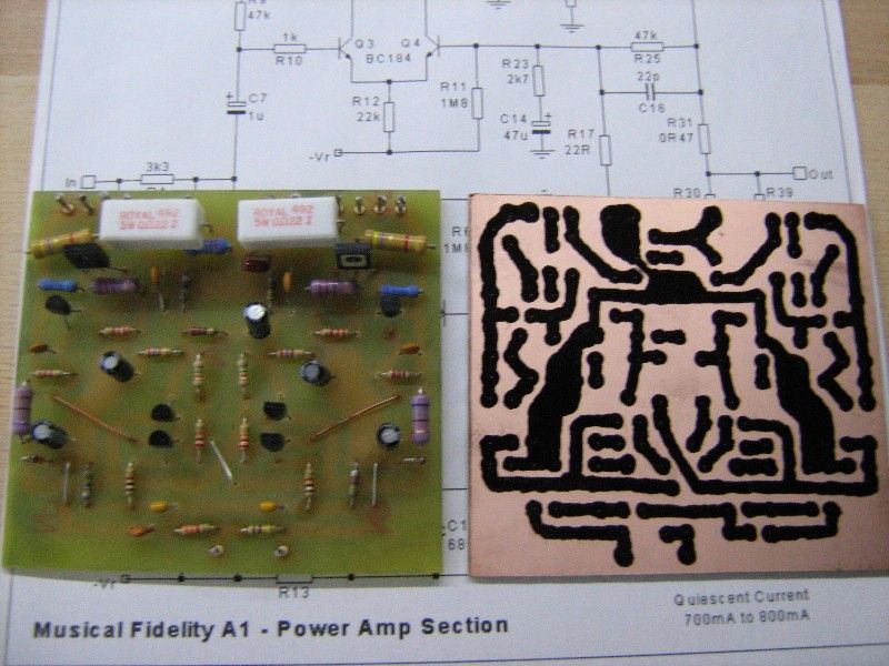

Witam to jest mój pierwszy post w którym mam zamiar zamieszczać fotki i wrażenia z budowy i odsłuchu tego wzmacniacza wiec proszę o wyrozumiałość, i ewentualne podpowiedzi sugestie, proszę nie umieszczać wypowiedzi typu to gra lepiej lub tamto
pierwsza płytka już zrobiona wstępnie była podłączona prąd spoczynkowy 700mA i nawet gra ale to tak wstępnie na stole w warsztacie, pomorze ktoś dobrać radiator ? tranzystory końcowe zastosowałem BD249 i BD250 za wszelkie sugestie mile widziane, może ktoś robił ten wzmacniacz i chce się pochwalić swoja konstrukcja zapraszam .
https://www.audiostereo.pl/topic/88111-clon-musical-fidelity-a1/
dzisiaj złożyłem i uruchomiłem drugi kanał 30min wygrzewania wstępnie podłączony i zagrał

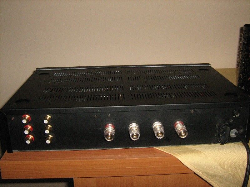

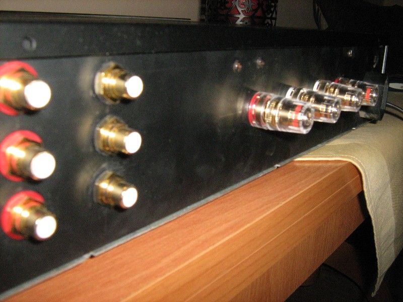

pierwsze zdiecie prawie juz skonczonego wzmacnizcza
zdjęcia końcowe

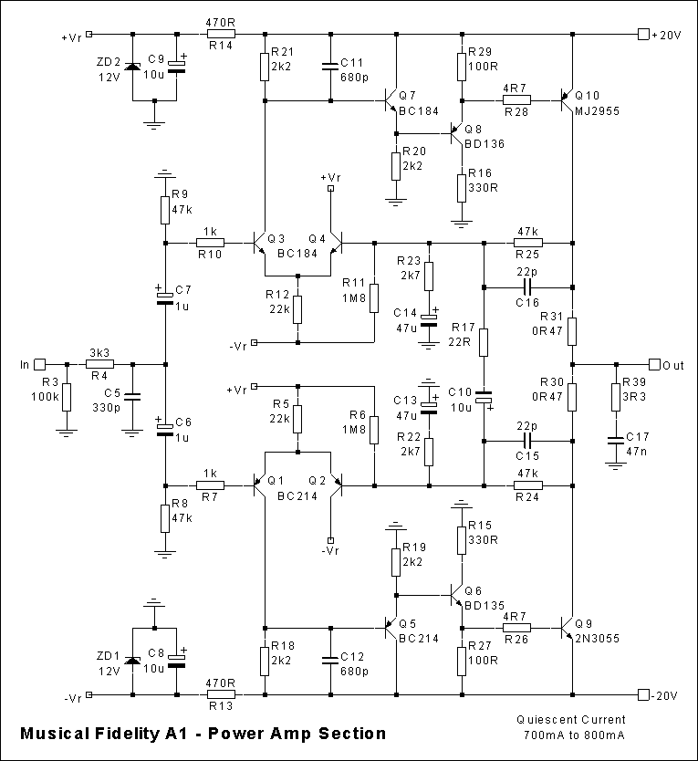

cześć ostatnio polutowałem z chińskiego "kitu" ten wzmacniacz znaczy końcówki mocy ,a nie mam za wiele pojęcia o elektronice więc mam prośbę czy mógł byś mi zaznaczyć na schemacie gdzie mam podczepić miernik by sprawdzić prąd spoczynkowy
Zaloguj się, aby zobaczyć treść (możliwe logowanie za pomocą ) jeśli nie robi ci to problemu.
Mierzysz napiecie na R31 lub R30. Pamietaj ze wraz ze wzrostem temperatury zwieksza sie prad a wiec I napiecie.
